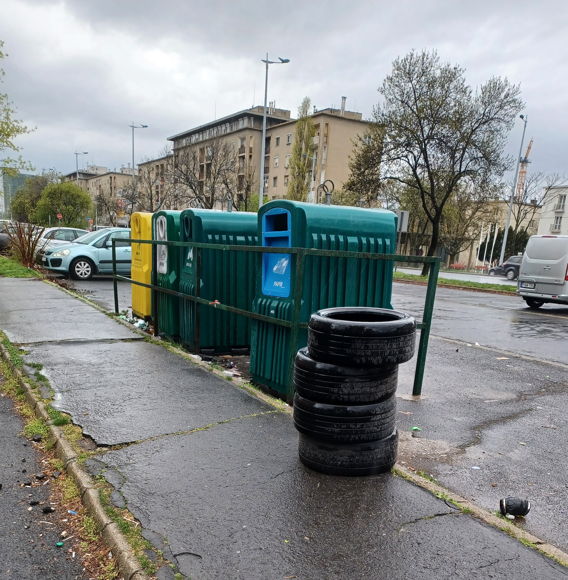

Ha már gumi. Ezt pont ma fényképeztem Gergőék előtt.
De legalább nem az erdőbe vitte...
Hajh... Ha jól tudom, a legalja gyűjtögetők miatt kellett ezeket a hulladék-szigeteket körbevenni korláttal, hogy ne lehessen feldönteni a tárolókat, amikből próbáltak kukázni, nagyon kevés pénzért visszaváltatni, amit utána... Mindenki sejtheti, hogy aki ilyenre folyamodna, az mit kezdene azzal a kevés piszkos pénzzel...
