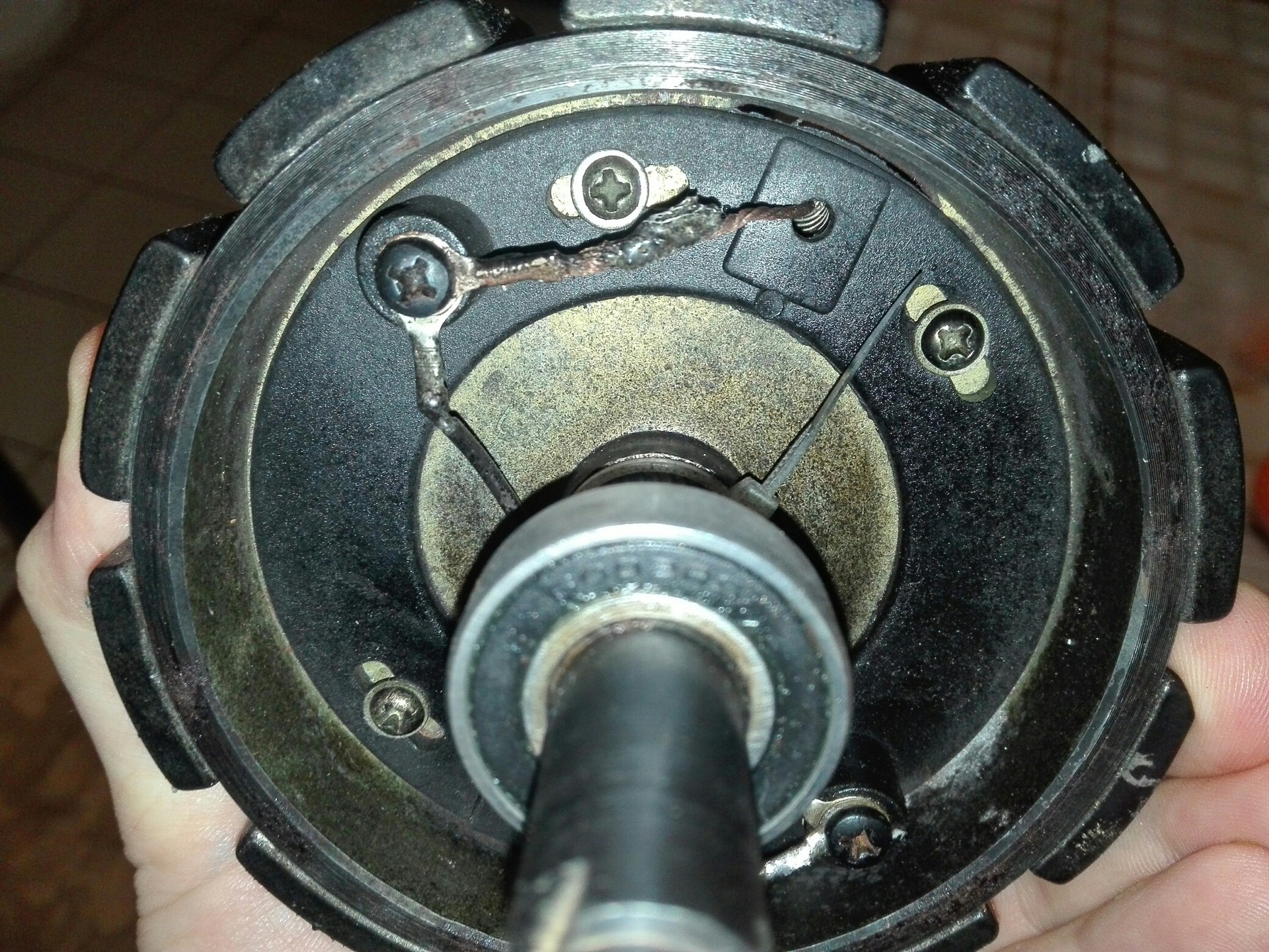

Nekem pont ilyen motorom van, most újítottam fel. (szénkefe)
Szuper, a kommutátor elrendezésre voltam kíváncsi, köszi.
