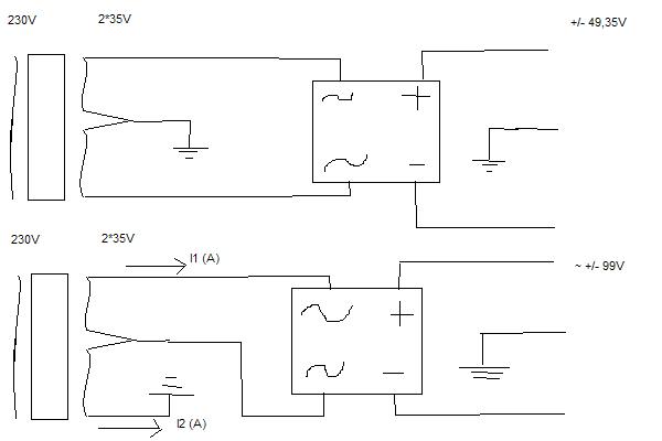

nah amit én mondok az ez,amit paint-ben rajzoltam:
Nah és az a kérdés,hogy az I1 és I2 mennyire különbözik...mert nem akarom a két tekercset egymáshoz képest "elterhelni"

Igen! :yes: Mégis csak jól gondoltam...
Az alsó transzformátor megcsapolt kivezetése alacsonyabb feszültséget ad mint a teljes tekercskészleté. ...Ez olyan mintha két különböző feszültségű feszültségforrást akarmál egyesíteni... DE. A teljes terhelés a nagyobb feszültségű kivezetéseken fog jelentkezni. S a megcsapolásol (szinte) nem fog áram folyni. Mivel alacsonyabb a feszültsége, (egyforma tekercsek esetén csak a fele ). S így nincs sok jelentősége GRAETZ-hidat beépíteni, (vagy annak a másik váltóáramú pontját) úgy bekötni. Persze kárt nem okoz ha mégis bekötöd, csak fölösleges... Ga mégis GRAETZ-hidat alkalmazol, akkor a diódákat párhuzamosítva nagyobb áramot tudsz ráengedni, azaz mintegy megkétszerezed annak terhelhetőségét.

Igen! Tökéletesen igazad van A be nem rajzolt I3-on gyakorlatilag 0 Amper folyik. I1 = I2
A diódahidat megtartanám...ahogy van,mert:
1.- elég amperes akárhogy is szeretném
2.- így szebb,így már be van dobozolva.
Akkor még egy paró kérdés....mint mondtad a kisebb feszültés nem szól bele így a kondik feltöltésébe. Akkor tulajdonképpen nem okoz kárt a trafónak de a kimenő összteljesítménynek csökkenését okozhatja?

Nem! Azt nem okoz.

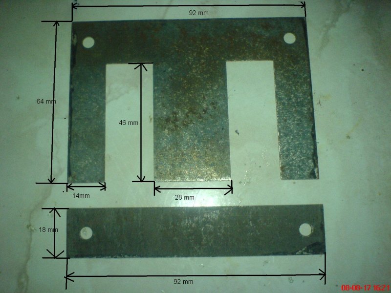

Nekem van egy trafóm amit szétszedtem és eltünt az amire tekerni a rézhuzalt csak a cav van meg!
Ebből szeretnék egy trafót csinálni!!

De azt honnan tudopm meg hogy milyen vastagságú és mennyiségű rézhuzalt tekerjek rá?
(#) radiomano válasza roland0327 hozzászólására (») Aug 18, 2008 /
Például ez a program: Trafóméretező
Bepötyögöd az adatokat és kiirja hogy mennyit kell milyet, és hogy elég e a keresztmetszet erre a terhelésre.

Tényleg ne haragudjatok hogy értetlenkedek de hogy kell kiszámolni a keresztmetszetet?
(#) roland0327 válasza (Felhasználó 13571) hozzászólására (») Aug 18, 2008 /
Igen böngésztem
De nem jöttem rá hogy mit mivel kell szorozni
Ha az E vasakat összeszorítod, akkor az E középső nyulványának a területe lessz a keresztmetszeted, de ezt így nem tudod pontossan lemérni, mert ha a csévetestbe berakod őket, akkor jobban össze lesznek szorítva.

Igy már értem elolvastam figyelmesebben!

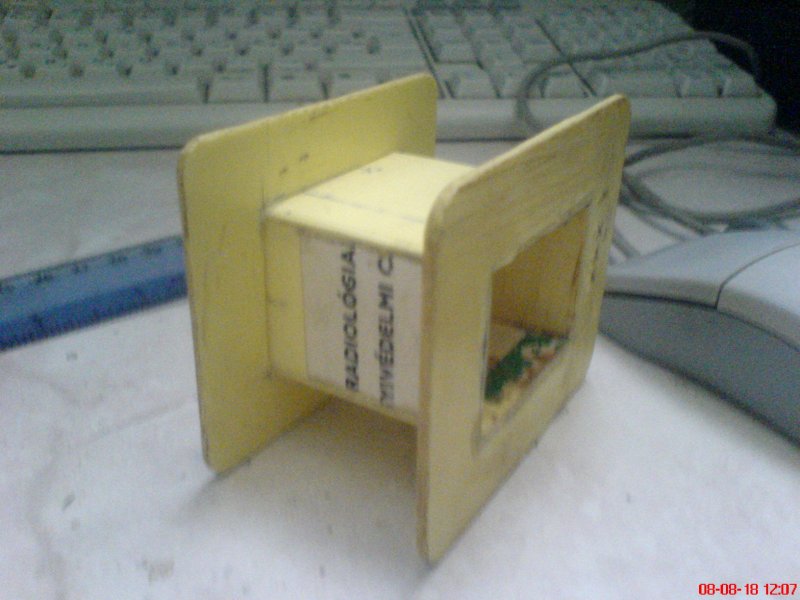

amúgy itt egy csévetest (vayg hogy hivják ) amit apa csinált régen egy inverterhez.Ez jó lenne az ég igényeimhez?
(#) roland0327 válasza roland0327 hozzászólására (») Aug 18, 2008 /
hoppá a kép
