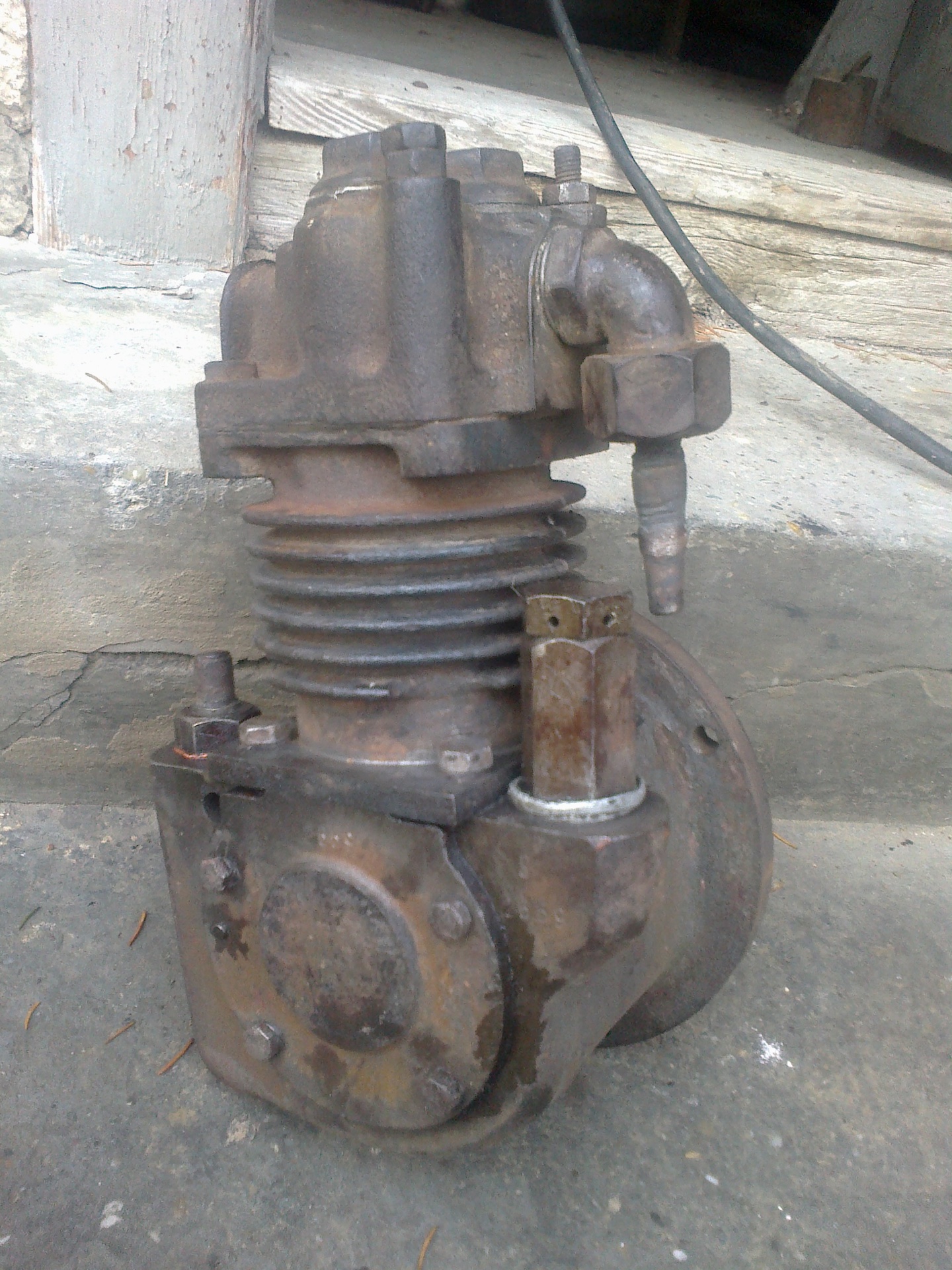

(#) EO-2621A válasza csavarkulcs hozzászólására (») Jan 4, 2022 /
Nos, ez az említett kompresszor, amihez egyre nehezebb hengert is találni. Ezek közül a kékes színű volt nekem a traktoron, a másik kettőt nemrég szedtem össze. A kékben a főtengelyt már kicseréltem, mert ezek tűgörgősek gyárilag alul, mint a Csepelé vagy az 50-es Mtz-é, vagy a többi kmg gyártmány. De eddig mind eléggé nagyot kottyant sajnos, ebből meg ki is estek a tűgörgők már. Úgy tudtam megcsinálni, hogy szereztem egy 50-es Mtz kompresszor tőtengelyt hajtókarral meg tűgörgőkkel, ami elég jó állapotban volt, csak mivel azon a fogaskerék ékesen van fent egy retesszel, ezen meg bordázott, mert az kapcsolja ki-be, azt felhegesztettem, le lett esztergálva, és bele lett marva a bordázás a fogaskeréknek. Sajnos ez a gyárilag bordázott főtengely úgy tűnik, hogy már beszerezhetetlen. Nos, ezeket szeretném felújítani. Nagyrészt az 50-es Mtz kompresszor alkatrészei jók hozzá.
A hozzászólás módosítva: Jan 4, 2022
(#) csavarkulcs válasza EO-2621A hozzászólására (») Jan 4, 2022 /
Azthiszem ez Csepel kompresszor, de ha nem akkor mindjárt kijavítanak
A főtengelyjel is gond van?
Dugót 5000 Ft alatt le sem öntik, nemhogy gyűrűk, esztergálás stb.
Szoktak olyat is csinalni hogy alapméretes a dugattyú, túlméretes a gyűrű, és úgy rakják össze, hogy csak annyira fúrják meg amennyire szükséges. Így minimálisan nagyobb a hézag a dugó és a henger között,(de biztos hogy kisebb mint amikor szét kopik) de lehet hogy sokáig fog jól működni.
A dugóból esztergálni nem megoldás?
Gyűrű felől meg lehet fogni, úgy hogy a horonyban kezdődne és végződne az esztergálás.
Talán még ez a legegyszerűbb.
Lehet, hogy Csepelen is alkalmazták a régebbi típusokon ezt a kompresszort, nem tudom. Én eddig a 45-ös Mtz-n (Jumzon) vagy K25-ös Zetoron találkoztam ilyennel. De mivel az biztos, hogy Magyar gyártmány, ezért simán lehetett szerintem is akár régebbi Csepeleken is. De igen, esetleg a szélesebb dugattyú leesztergálása is jó ötlet lehet, csak nem tudom, hogy a gyűrűk hornya alatt mennyi anyagvastagság lehet még, mert hát ugye elvileg akkor a hornyokat is meg kellene mélyíteni egy kicsit.

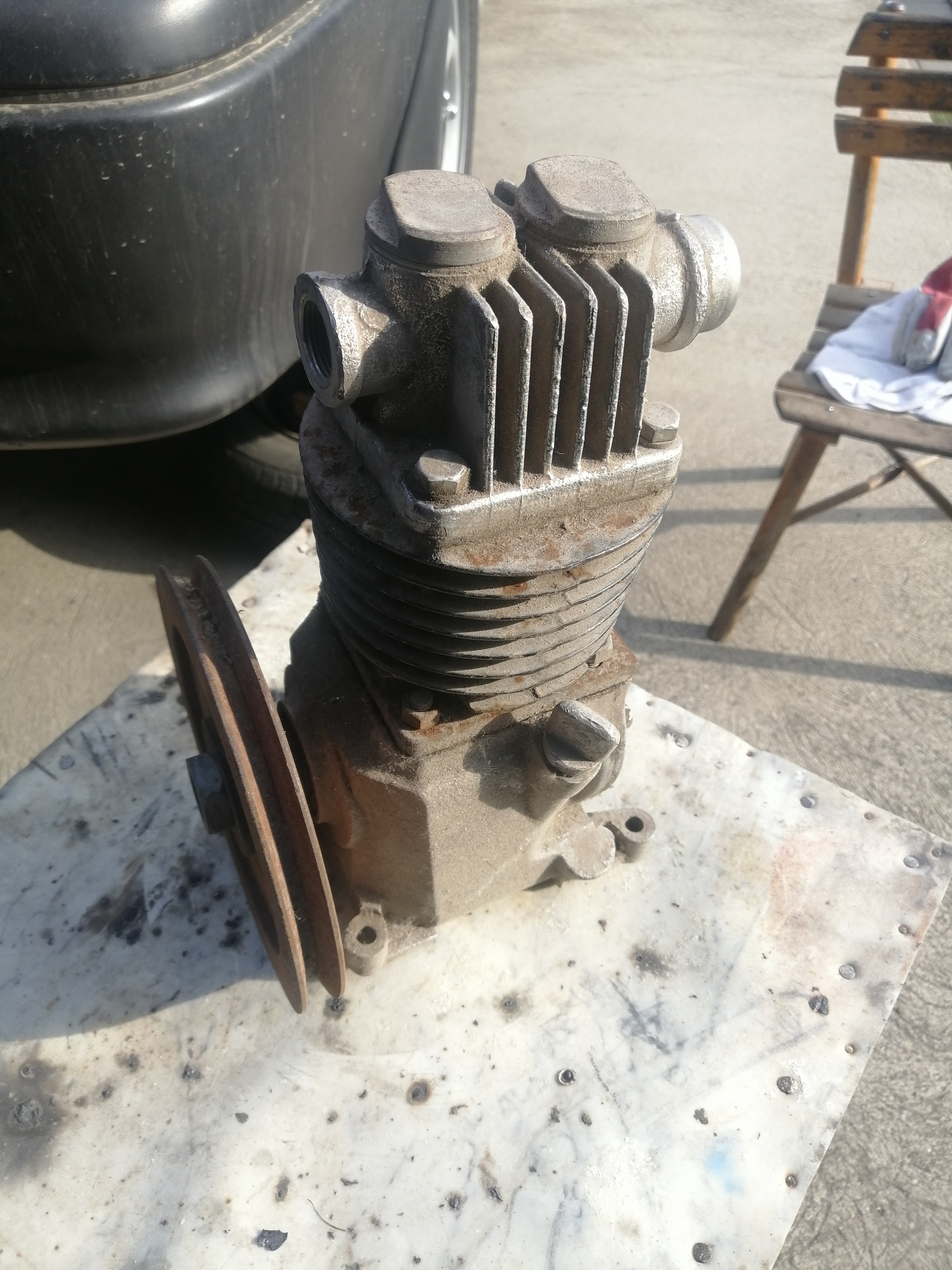

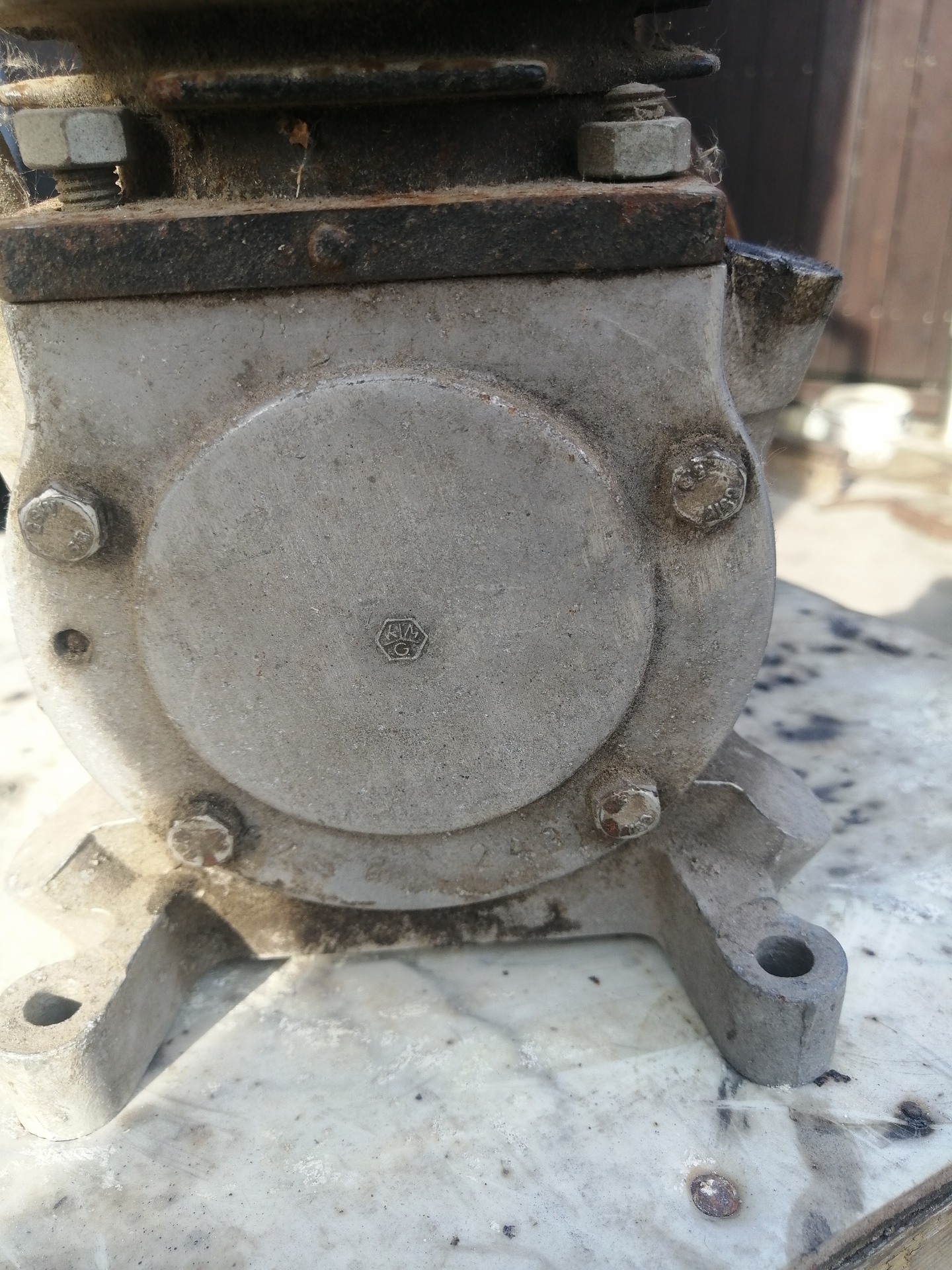

(#) Zsolt_74 hozzászólása Márc 31, 2022 /
A fotókon látható kompresszorral kapcsolatban szeretném a véleményeteket kikérni.
Kérdéseim a következők:
Mi a típusa (IFA, Csepel, stb...)?
Mennyi a légszállítása?
Mekkora a maximális fordulatszáma?
Mekkora teljesítményű háromfázisú motor szükséges hozzá ?
Található-e hozzá dokumentáció ?
Segítségeteket és válaszotokat előre is köszönöm!
(#) deandras válasza Zsolt_74 hozzászólására (») Márc 31, 2022 /
Emlékeim szerint ez egy Ifa kompresszor.
(#) csavarkulcs válasza deandras hozzászólására (») Ápr 9, 2022 /
Szerintem ez egy egy hengeres Csepel
(#) uniman válasza csavarkulcs hozzászólására (») Ápr 9, 2022 /
Akkor ő sem tudja mit árul!?: Bővebben: Link
