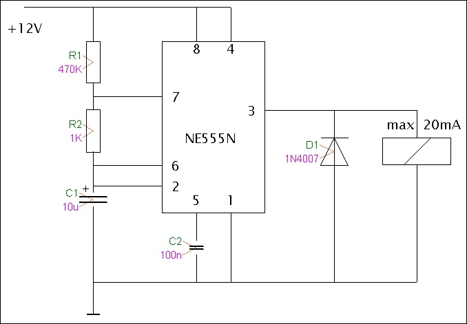

(#) Rosszmáj hozzászólása Ápr 26, 2022 /
Szükségem lenne egy kapcsolásra, ami a ráadott tápfeszre behúz egy relét, majd 5 sec után elengedi és ott is marad.
Ez olyan?

(#) Gafly válasza Rosszmáj hozzászólására (») Ápr 26, 2022 /
A relé milyen pontosan?
Lehet egy kondenzátor is elég vele sorosan...
(#) Rosszmáj válasza Gafly hozzászólására (») Ápr 26, 2022 /
Ilyen, pontosabban ez.
Egy kb. 3 mp-ig nyomva tartandó nyomógombot kell kiváltania.
