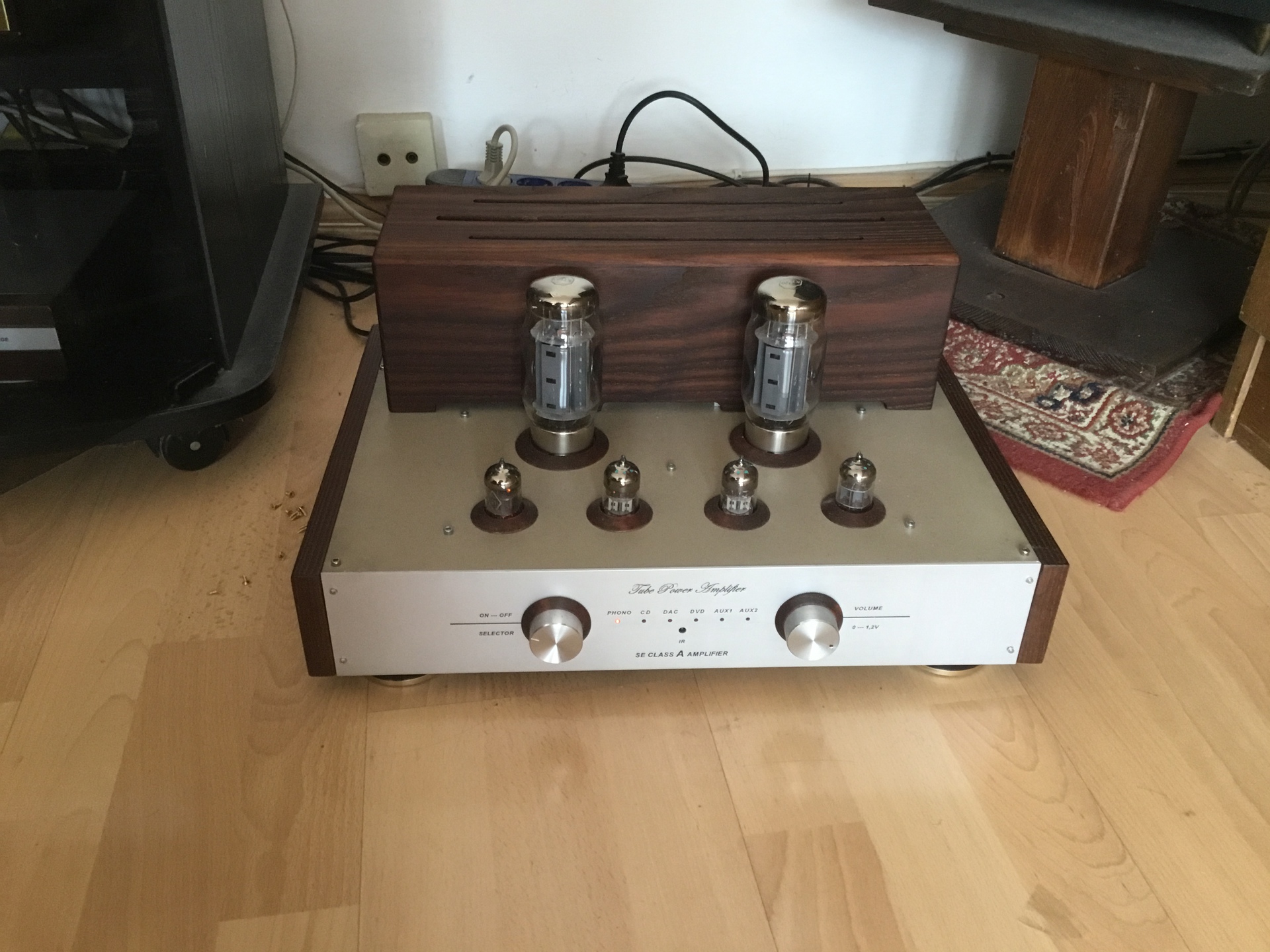

Köszi, én fontosnak tartom a mély átvitelét is!
Rumpli nem okoz gondot, jó lemezjátszót kell használni..
A osztalyú csovest is készíttem, ezzel is szuper.

(#) soskajoska válasza CHZ hozzászólására (») Ápr 10, 2022 /
Egyértelműen gratula!
Egy kérdés: Az előlapot hogyan csináltad? Írnál arról valamit? Profi minőség! Bár az én készülő korrektorom festett fekete előlapot kap, fehér (vagy világos) felirattal, de nagyon érdekel a technika.
(#) CHZ válasza soskajoska hozzászólására (») Ápr 10, 2022 / 1
Vasalassal, ahogy a paneleket is csinálom.

(#) boti2 válasza CHZ hozzászólására (») Ápr 11, 2022 /
Hol készült a doboz? Nagyon szép.
(#) CHZ válasza boti2 hozzászólására (») Ápr 11, 2022 /
Faanyagot asztalossal méretrevàgattam, többi házi barkacs.
(#) Moszkvai válasza CHZ hozzászólására (») Ápr 17, 2022 /
Gratula! PH-3 még pariban van?
(#) CHZ válasza Moszkvai hozzászólására (») Ápr 17, 2022 /
Köszi, ezt könnyebb megépíteni és nem rosszabb.

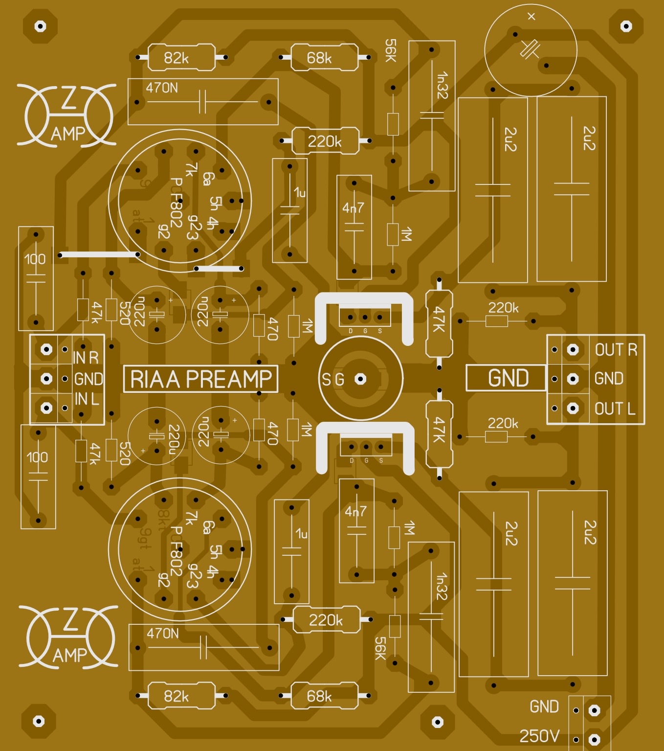

Ez a PCF802 phono kapcsolása publikus?
(#) CHZ válasza macska hozzászólására (») Ápr 19, 2022 /
Kapcsolas alapjat itt megtalalod: http://audioforum.hu/viewtopic.php?f=36&p=18116#p18116
Korrekcios tagokat picit modositottam es S kovetovel kiegeszitettem.

Nyáktervét megtalãltam, egszerü szimmetrikus felépítésü.

(#) tomi52 válasza CHZ hozzászólására (») Ápr 20, 2022 /
Melyiket építetted meg, a bal, vagy a jobb oldalit a rajzon?
A módosítás publikus?
Vannak ilyen csöveim, eddig a szubminiatűr csövesben gondolkodtam, de ez egyszerűbbnek tűnik. Jól gondolom?
(#) CHZ válasza tomi52 hozzászólására (») Ápr 20, 2022 / 1
Az aktív korrekciós vàltozatot csnáltam meg, ha otthon leszek tudnék rajzot csatolni.
Valóban egyszerűbb elkészíteni, csak pontos korrekciós tagokat kell vàllgatni.

(#) CHZ válasza tomi52 hozzászólására (») Ápr 28, 2022 / 1
Csatoltam a rajzokat.
Fetes tápban az R5/C5 késlelteti a kimeneti DC emelkedését.
Stabilizált változat, R3 helyére megfelelő értékű Z diódával megoldható.
