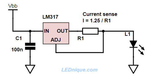

1w 350mA 3V power ledhez kellene. 12V voltról menne.Skori oldalán olvastam hogy ha több led van az áramgenerátorra kötve akkor tápot úgy kell meg választani hogy ledek nyitófeszültségének összege+1,2v. Bővebben: Link. Ez alapján már megy egy áramgenerártor.
Oké, akkor ezek szerint most már ki tudod számolni. De a tranyó teljesítményét is számold ki, mert ha csak 1 Led lesz a terhelése, elég rendesen fog fűteni a végtranyó.
bd 139 tranzisztor
Rs=0,7/0,35=2 ohm Prs=0,35/2=0,06125w Ib=0,35/90=0,00388A R1=(12-0,7-0,5)/0,00388=2783,5 ohm Így már jó? A hozzászólás módosítva: Dec 30, 2019
Majdnem.. Még mindig nem írod le a képletet, csak a számokat.
Te természetesen ahogy a cikis írja, "nem precíziós" mert alkatrész paraméterektől fog függni. Rs=Ube/It=0,7V/0,35A=2 Ohm (De itt az Ube a szabályzó tranyó bázis-emitter küszöbfeszültsége.) Prs=It^2*Rs=0,35A^2*2 Ohm=0,245W Ib=It/béta=0,35A/90=3,88mA (De ez a minimális bázisáram lesz. A szabályzáshoz ennél többet kell beállítani. Mert a többletet a szabályzó tranyó kollektora "lenyeli", akkor tud hatékonyan szabályozni. Vagy is a számított értéknél inkább a kétszeresével célszerű számolni.) R1=(Ut-URs-Ube)/Ib=(12V-0,7V-0,7V)/8mA=1,35k (Vagy is 1,2k értékűt célszerű betenni) PT2=(Ut-Uled-URs)*It = (12V-3V-0,7V)*0,35A=2,9W És amíg az R1 értékénél a minimális tápot kell figyelembe venni, a tranyó teljesítményénél, a maximális tápot.

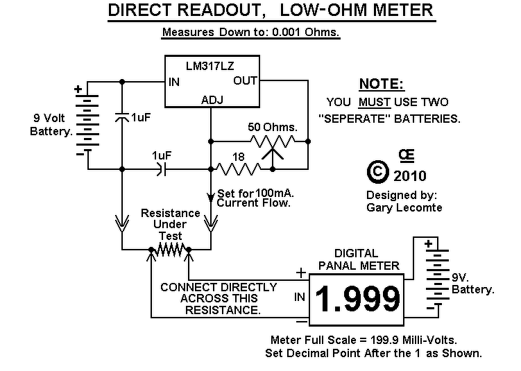

Szeretnék építeni egy ohm-mérőt LM317 IC vel áramgenerátoros módban. A képen szereplő kapcsolást raktam össze,de nem értem,hogy a 100mA-ert hogyan kell beállítani? rövidzárban? Nekem az a jelenség,hogy pl.1Ohm-os ellenállásnál kb 30mV mérhető rajta és folyamatosan esik 0V fele.
Az adj és out láb között 12.5 ohm ellenállást kell beállítani és a 12.5 alja menjen a mérendő ellenállás felé, annak az alja pedig a gnd-n legyen. A rajzon az 50 ohm egyrésze söntöli a 18 ohmot, hogy beálljon a paralel 12.5 ohm. A 9 voltos telepnek folyamatosan kell ám bírni a 100 mA-es mérőáramot, azt vedd figyelembe.. ![]() Rövidzárban kell beállítani, minél rövidebb vezetékekkel. A hozzászólás módosítva: Aug 2, 2020
Szia,hogy érted,hogy az alja? letudnád rajzolni?
A rajzodon a 18 ohm-50 ohm bal fele beállításkor a gnd-n legyen. Magyarul, átkötöd addig az 1 µF-ot az ampermérőddel.
Az " alját" villamosan értsd, a gnd felé néző végek.. A hozzászólás módosítva: Aug 2, 2020

Egy feszültségstabilizátorból épített áramgenerátort lehetne nagyfeszültségű áramkörben használni ? Tehát a képen is látható klaszikus lm317 -el, lehetne az egyenirányított hálozati feszültség 310 voltjának áramát szabályozni ? Úgy, hogy kellő számu sorbakötött led venné fel a feszülség nagyrészét, a stabilizátorra meg csak 10-20 volt jutna. Szerintem működne, hiszen a ledek miatt nem jutna nagyfeszültség a kb max 40 voltot elbiró stabilizátorra. De biztonságos, megbizható lenne egy ilyen áramkör ?
Egészen addig lehetne biztonságosan használni, amíg be nem kapcsol az IC hővédelme, vagy más váratlan dolog nem történik (zárlatba mennek a LED-ek), mert akkor az IC-re fog az egész hálózati feszültség jutni. Mi történik, ha a LED-ek szakadásba mennek? Vagy bekapcsoláskor, amikor még nem folyik elég áram, akkor hogyan reagál erre az LM317?
Én nem használnám erre. Vagy keress egy kondis LED meghajtást, vagy készíts egy félvezetős áramgenerátort, ami korrekt, és pl. terhelés nélkül sem megy tönkre.
A hatásfok így lemenne a sárga földig. Akkor már inkább izzólámpa, vagy a kínai kapcsolóüzemű LED-meghajtó modul.
Használható, egyszer régen én is igy készítettem egy ledes lámpát.
14 éve megy, igaz közben ledeket már kellett cserélnem. Ha elég ledet raksz össze, és nem lesz nagy feszültségkülönbség, használhatsz simán ellenállást is.
Ha az LM317-en mondjuk csak 3V esik, az ellenálláson 2.5V, a többi a LED-eken, akkor 310V esetén kb. 95% hatásfok, ha nem több.

Amúgy karácsonyfa ledsort akarok stabilizálni vele, 10 mA körüli árammal, az biztos nem melegítené túl az lm317-et még hűtés nélkül sem. Az bennem is felmerült, hogy bekapcsoláskor egy rövid ideig talán, nem esik elég feszültség a ledeken és több juthat a stabilizátorra, de niedziela irta hogy müködik a gyakorlatban is.
Idézet: Ekkor a stabilizátorra több feszültség jut. Egy ideig elvseli.„zárlatba mennek a LED-ek” Idézet: Nem fognak világítani. „Mi történik, ha a LED-ek szakadásba mennek?” A szagadás két "végére" jut az összes feszültség.Idézet: Bekapcsoláskor nem nulla idő alatt jelenik meg a feszültség a rendszerben, van idejük reagálni az alkatrészeknek.„Vagy bekapcsoláskor, amikor még nem folyik elég áram, akkor hogyan reagál erre az LM317?” Annó a klasszikus két tranzisztoros áramgenerátort építettem meg olyan rendszerhez, ahogy duke használná a mostani változatot. Évekig működött minden gond nélkül.
Jó ötlet, de fökösleges bonyodalom a ledsorodnak, a karácsonyfa-lednek.
Elegendő lenne (szerintem): például -egy DF04M -egy 22 µF / 400V KM -egy 4,7 K 5% -és annyi LED, hogy kiadjon 280V-ot. Mivel a hálózatról 230V-ot kapsz, ez egyenirányítva-kondenzátorral simítva 320V-nak vehető, ezért a kb 50V különbséget a 4,7K-val kb 11mA árammá váltod. Akkora feszültségingadozás nincs a hálózaton, hogy az számottevő áramváltozást okozna a LED-ekre nézve, ezért tartom szükségtelennek az áramkorlátot (áramgenerátort). Ki fog jönni valami 87% hatásfok. (ami valójában: a kutya sem tudja, ezek a díszLED-ek milyen hatásfokúak valójában, meg hát megette a fene, ha a karácsonyfadíszt hatásfokban számolgatjuk) A hozzászólás módosítva: Jan 9, 2022
