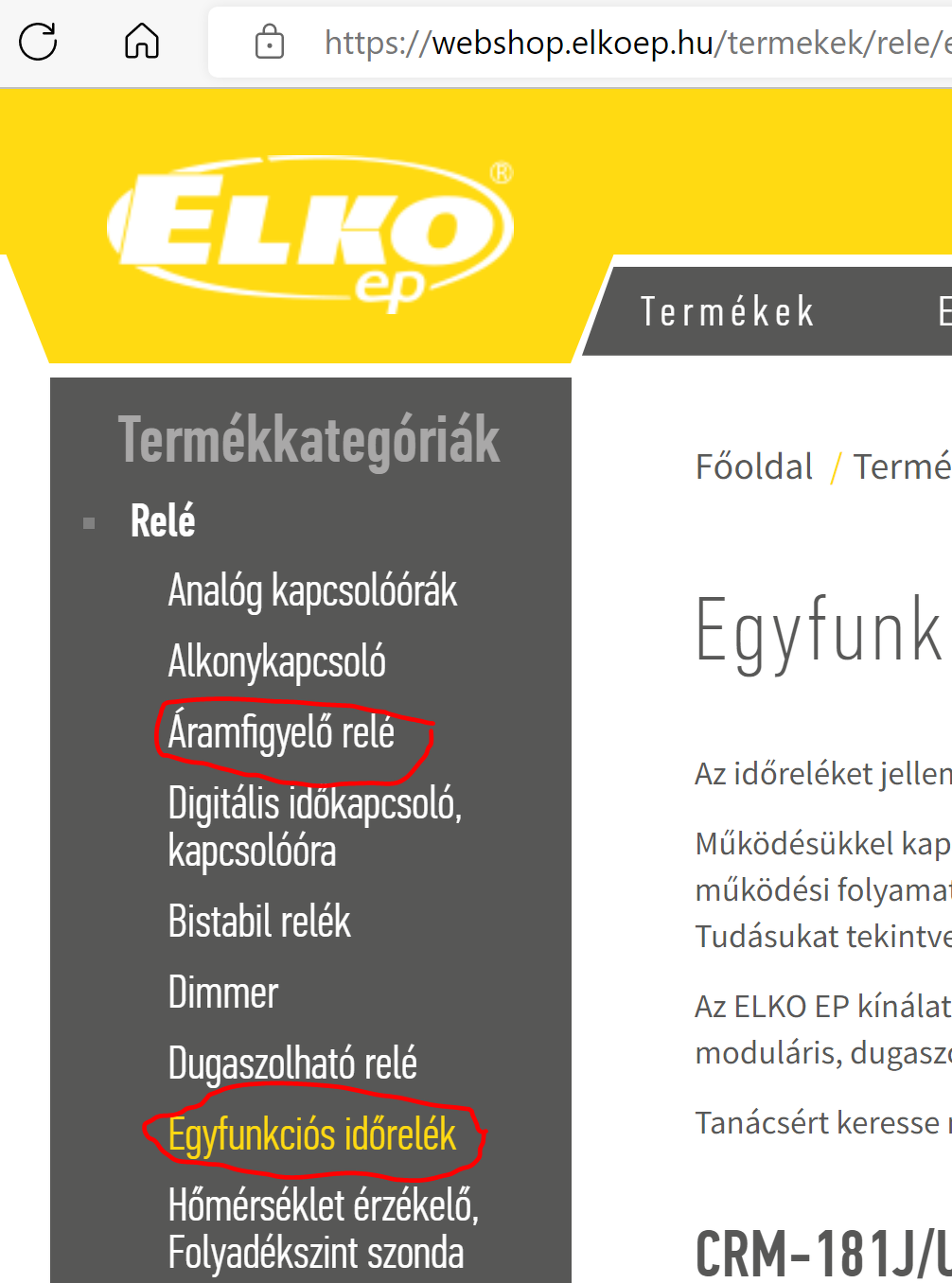

(#) zoly15 hozzászólása Máj 8, 2022 /
Meg lehet-e esetleg oldani azt, hogy lenne egy 555-ös időzítő, ami kapna egy 100mV-3V Ac jelet (áramváltó) amire az 555 kimenete kapcsol egy relét, majd amikor az indító jel eltűnik, még a kimenet 10mp-ig tartja a relét, majd elejt..
Ez egy "automata porszívó" lenne... Tehát a porszívóba bedugott kéziszerszám (ütvefúró, csiszoló, horonyvágó) árama vazérelné a porszívót. A 100mV Ac az áramváltó "szekunderén" mérhető, ekkor a "primer tekercsen" 0.2A folyik.
Előre is köszönöm szépen!
(#) Gafly válasza zoly15 hozzászólására (») Máj 8, 2022 /
Ha cégnek kell számlával és hasonlók, akkor két ilyennel meg lehet csinálni.
Ha meg magadnak a fiókból, akkor még 555 sem kell hozzá, akár.
(#) zoly15 válasza Gafly hozzászólására (») Máj 8, 2022 /
Köszönöm az infót, saját használatra szeretném.
Sinre szerelhetős szerelvények ezek, amik viszonylag sok helyet foglalnak, és brutál ára van
