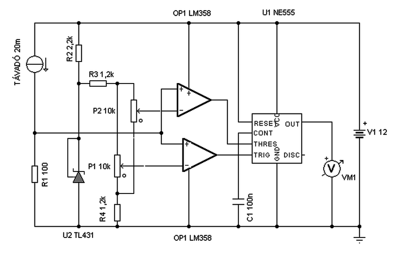

Szeretném használni ezt 0-10 Bar a szenzort 555-ös IC-vel adott nyomáson ki-be kapcsolásra. (nem akarok PLC-t) Ha a trigger bemenetre ráadom a soros ellenállásról levett jelet akkor be lehet állítani egy kapcsolási pontot. Eddig majdnem tiszta. Na de hogyan tudnám állítani a ki-be kapcsolási hiszterézist, hogy pl. 2 Bar-nak megfelelő jelnél kapcsoljon be és 3 Bar-nal ki a 3-as kimenet. Biztos van valami megoldás de én már itt elvesztettem a fonalat. Minden segítséget előre is köszönök.
Hello! Pld. úgy, hogy kiegészíted egy műveleti erősítővel, meg referencia forrással. Mert az 555 hiszterézise nem állítható szabadon.
Kössz, hogy foglalkozol a témával.
A félelmem beigazolódni látszik, nem úszom meg simán csak 555-el. Azért reménykedtem mert ha 4-5 alkatrésznél több van egy áramkörben akkor ahhoz már nyák is illik, azt meg sajnos nem tudok csinálni itthon, rendelve meg kell hozzá a lottó négyes legalább.

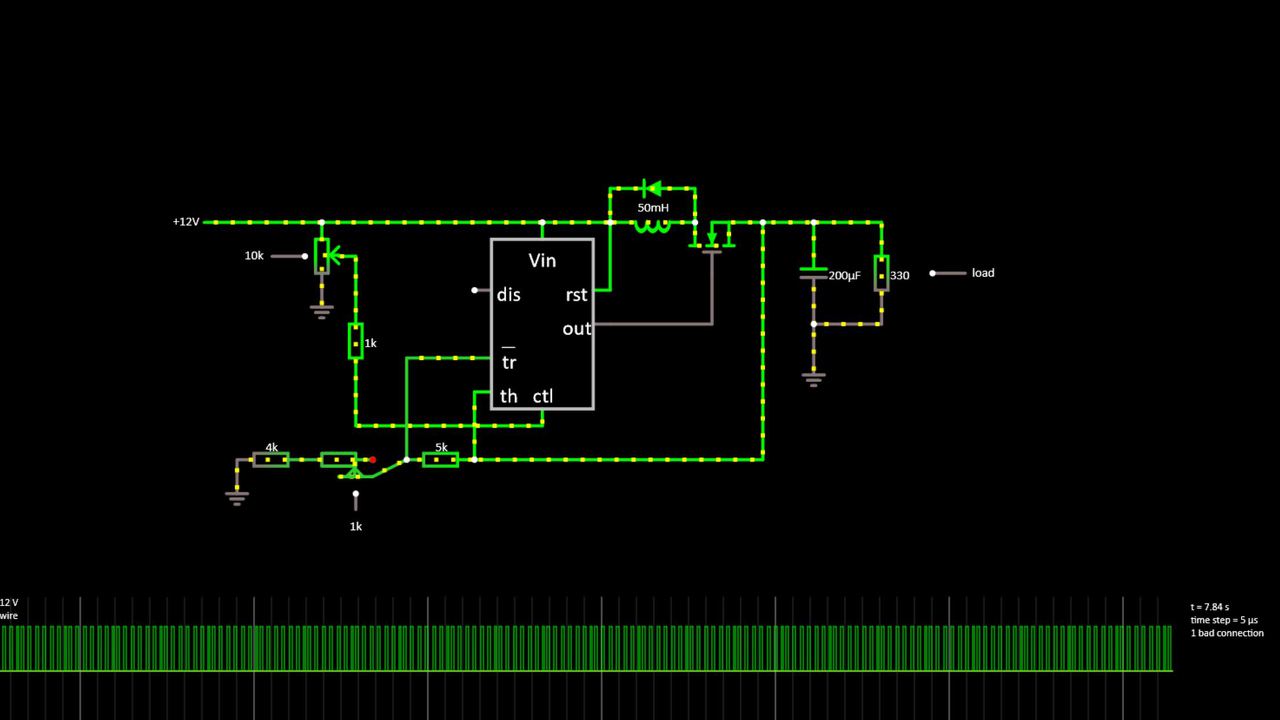

Azon gondolkodok, lehet-e valamirevaló feszültségszabályozót építeni 555-el. A kigondolt áramkör a képen van. A pontosság nem szempont, csak működjön. Az egyik potméterrel a feszültséget lehet szabályozni, a másikkal a kapcsolási frekvenciát befolyásolni. Még nem számoltam ki semmit. A fet elé azért raktam tekercset, hogy ne kapjon hirtelen olyan nagy áramot. Ez szükséges a valóságban? Ha igen, kb. milyen nagyságrendű érték kéne oda?
Szia,
A rajz milyen programmal készült? Köszi!
Az 555 alkalmas, de a te kapcsolásod nem szabályzott, hanem csak vezérelt. És bár minden alkatrész adott lenne hozzá, nem kapcsoló üzemű. Lehet rendes kapcsoló üzemű szabályzót is építeni picit több alkatrésszel. Skori oldalán nézz körül!

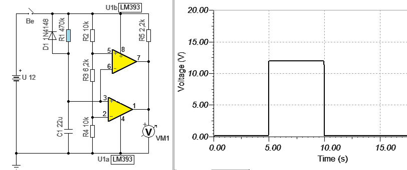

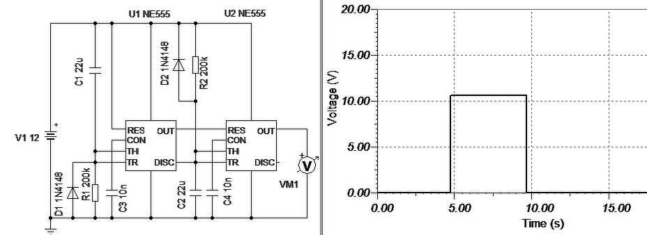

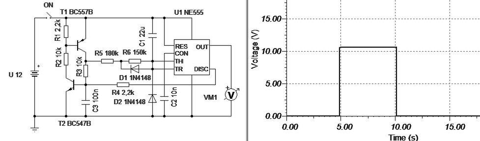

Olyat szeretnék hogy egy555 ic bekapcsoláskor 5 másodpercet vár azután 5 másodpercre bekapcsol ezután újra ki és kikapcsolva marad a következő bekapcsolásig.
Mi az akadálya ? 2 ilyet egymás után kötsz az egyik indítja a másikat ...
A hozzászólás módosítva: Ápr 26, 2019
Tekintve hogy két időről van szó, célszerű azt két időzítővel megoldani.
Igen pont ezt írtam én is ..
![]() Idézet: „2 ilyet egymás után kötsz az egyik indítja a másikat ..” A hozzászólás módosítva: Ápr 26, 2019
Hello! Ha megnézed, ez nem két monostabil. De hogy legyen egy 555-el is..

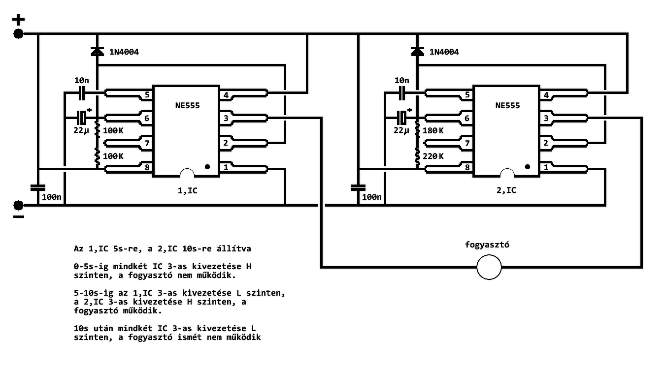

Én azt hiszem, így csinálnám meg:
Egyébiránt ezt a feladatot talán legcélszerűbb 1db. időzítő taggal és egy ablakkomparátorral megoldani. (Nem tudom mit szeretnél vele meghajtani, de nyilván ha valami "teljesítményt", akkor egy tranyó vagy Fet kell a kimenetére, ami képes meghajtani a kiválasztott terhelést.
Nem kezdtem el megtervezni (ez a te asztalod
) Az első ötletem az volt hogy amikor az első monostabil ideje lejár akkor egy tranzisztor segítségével a lefutó él indítja a következő monostabilt Szerintem elvben meg oldható és 2db 55 el ,jó azt is megértem hogy egyszerűbben is lehet ,de nem egy rugóra jár az agyunk . A hozzászólás módosítva: Ápr 27, 2019
