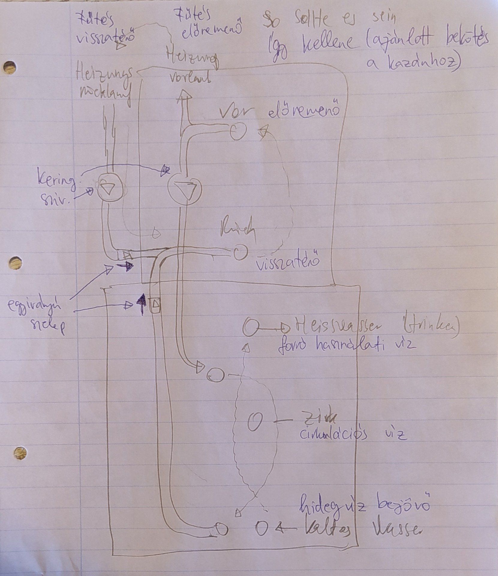

(#) Kovidivi hozzászólása Máj 13, 2022 /
Szívesen megmutatnék egy szerelést, 2 emeles házban található, gázkazán, alatta ledig melegvíz tároló. A csövezést én teljesen hibásnak találom, az elektronikai bekötés úgyszintés hibás, a melegvíz keringetője mindig teker, a fűtés szivattyúja sosem, a házban a hőmérséklet egyedül a kazánon beállított használati melegvíz hőmérsékletétől függ, a szobatermosztát nem befolyásol semmit, a víz keringése a radiátorokban nagyjából gravitációs módon történik (nagyon lassú...). A meleg idő beálltával át lehetett a kazánon levő kapcsolót "csak melegvíz" állásba állítani, valami történt is, mert a radiátorok csak picit voltak langyosak, előtte melegek voltak. Mondjuk nyáron a langyos radiátor elég zavaró, úgyhogy most elzártam az előremenőnél levő szelepet/csapot.
Két skicc van, egyik az aktuális bekötés, a másik az "ahogy kellene" bekötés. Nagy lesz a kép, ha nem
képre, hanem az alatta levő IMG... fájlnévre kattintotok. Helyes a gondolatom, miszerint a fűtés az a melegvíz "mellékterméke"?
Azt gondolom, át kellene a csöveket kötni, hogy a fűtés rendesen működjön...

(#) Hutty válasza Kovidivi hozzászólására (») Máj 13, 2022 /
Véleményem szerint, ha a fűtés keringető irányát megfordítanád, már hatalmas előrelépés lenne.
Nem tudni:
A keringetők teljesítménye? A melegvíz körbe fele teljesítményű is elég.
Szobatermosztát mit vezérel?
(#) Kovidivi válasza Hutty hozzászólására (») Máj 14, 2022 /
"fűtés keringető irányát megfordítanád", - Lehet, hogy ez lett volna az eredeti cél? Viszont a gravitációs keringés akkor is megindulna magától a fűtés körben, mert a melegvíz puffer alján kb. 40fokos víz van, a radiátorokban meg szobahőmérséklet.
Szobatermosztát nem vezérel semmit, rossz a bekötése a gázkazánnál, egyedüli beállítási lehetőség a használati melegvíz hőmérséklete.
A szobatermosztát először rossz bus címen volt, akkor semmit sem lehetett beállítani, átraktam a 3-a címre (ez működött), ekkor be lehetett állítani a nappali és az éjszakai hőmérsékletet, de a kazán nem reagál rá egyáltalán.
A haszn. melegvíz keringető 0-24 teker. Én átéppítetném az "így kellene" rajz alapján, kellene egy plusz visszacsapó szelep.
A keringetők teljesítménye: haszn. 95W, fűtés 54W, de mindkettő állítható 3 fokozatban.

(#) Hutty válasza Kovidivi hozzászólására (») Máj 14, 2022 /
Nos, a gravitációs szempontból a két rajz egyforma. A második rajzon sem állítja meg semmi. A dilemmám, hogy az egyik kör működése magával viszi a másik kört is, még ha nem is akkora hozammal.
Az a meglátásom, 1 keringető és 1 háromjáratú szelep lenne a megoldás. Vagy két szivattyú 1 mágnes v. motoros szelep. A fűtés-melegvíz egyszerre nem fog menni, a bojler hőmérsékletét figyelni kellene, hogy a kazánvíz ne legyen alacsonyabb, mert akkor puffer lesz.
Hutty: A fűtés-melegvíz nem kell, hogy egyszerre menjen. A melegvíz lenne az első. "a bojler hőmérsékletét figyelni kellene, hogy a kazánvíz ne legyen alacsonyabb, mert akkor puffer lesz." - ezt nem teljesen értem. A kazán alatt melegvíz tároló van, szóval az mint puffer működik, nem?
VIM: átnézem, értelmezem a rajzot, köszi. Eddig nem foglalkoztam hasonló témával, szóval számomra minden infó új.
Ki kellene találnom, hogy hogyan legyen átalakítva a rendszer, hogy jól működjön, mert jelenlegi állapotban nem használható (jelenleg áll a víz a fűtés rendszerben, ami nem hiszem, hogy jó. Az előző lakásban minden szombaton, délben 1 percig ment a fűtés keringetője).
Ha pedig át lesz alakítva, a legjobb lenne, ha az alsó és a felső szint le lenne választva, külön keringetőt kapnának, hogy külön lehessen a két szint hőmérsékletét szabályozni.
A cirkulációs kimenet még számomra ismeretlen. Mármint sejtem, hogy a melegvíz keringetve van a melegvíz vételi helyek környékén, hogy mikor megnyitom a csapot, "azonnal" melegvíz folyjon, de nem látom át, honnan, merre kering a víz.
A kazánvíz hőmérséklete alacsonyabb, mint a bojleré, mert akkor a bojler fűti a rajta átkeringő kazánvizet.
A cirkulációs csatlakozó az bemenet. A melegvíz az előremenő, sorolva a csapoknál, a végén vissza a bojlerhez. A bojler elött egy cirkulációs szivattyú időkapcsolóval. Például.
