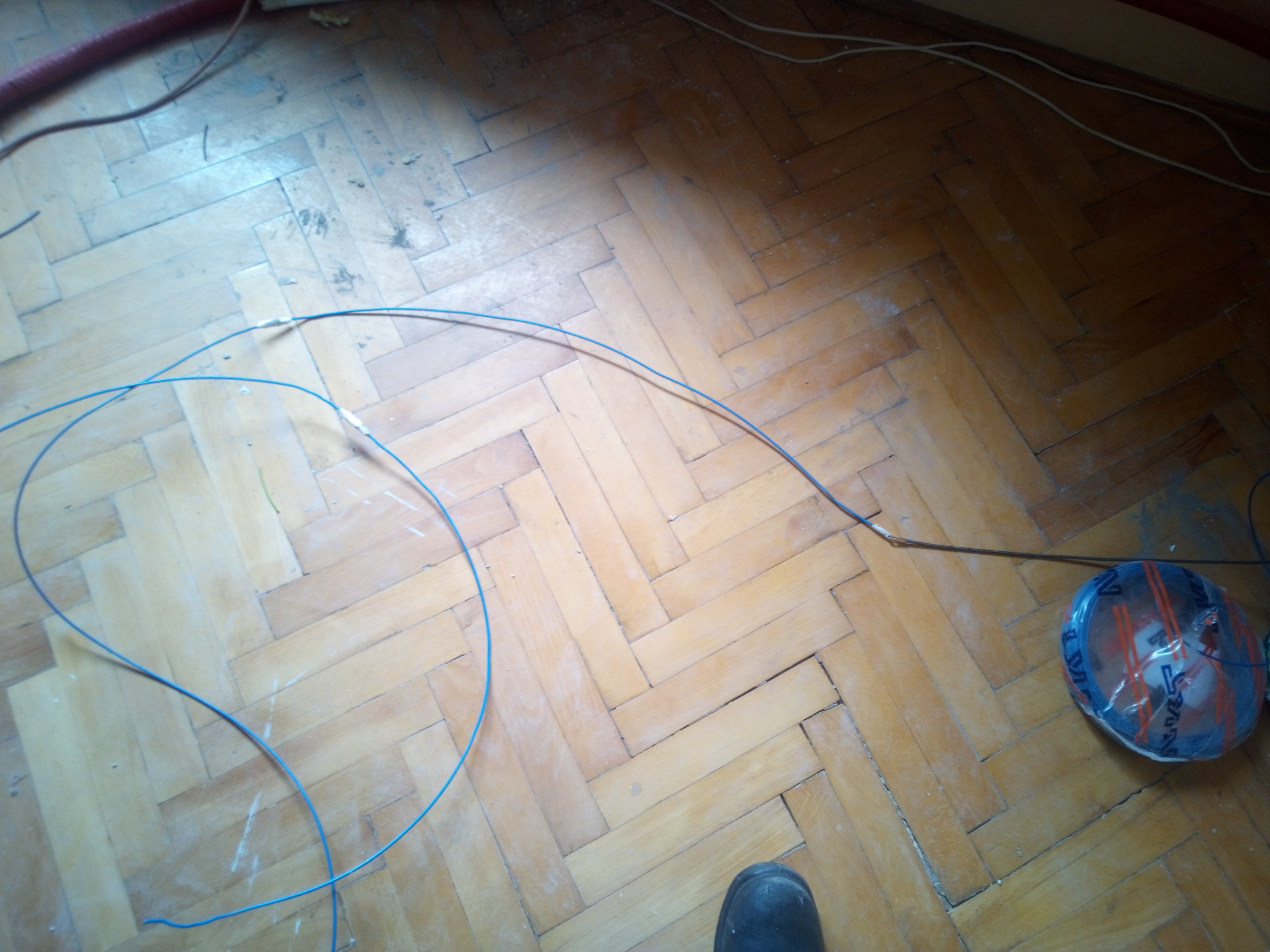

Feladat régi lakás újravezetékelése.
Legegyszerűbb módszer, régi vezetékre behúzószalag ráakaszt, kihúz, új behúz.
Kolléga már a kibontásnál szídja a régi szakit, mert a földelt dugaljakhoz nem megy földelő vezeték .
Én nem értettem a problémáját. Mindkettő vezeték kék, azaz nulla. Ez így nem ráz, minek a föld.
De az egyik kihúzásnál én is besokaltam. Alu vezeték toldva benn a csőben.

(#) sonajkniz válasza adapter hozzászólására (») Máj 8, 2022 /
„az égiek legyenek kegyesek veled”
Nem voltak.
Az egyik szobában a villanykapcsoló fölötti kötődobozból egy cső megy felfelé.
Feltehetően a lámpához. Benne 2 kék, egy fekete merev alu plussz egy 3x0,75-ös MT. Ám a lámpához csak az aluk érkeznek meg. Nosza sebaj, azt a félig bedugott MT-t kihúzom. Jött kb fél métert, majd szünet. A lámpa irányából nagy nehezen kirángatom az alukat, de az MT nem mozdul. Na jöhet a véső, kalapács. teljesen kivésem a kanyaron túlig, mire szétjön a cső. Na meg érkezik a döbbenet. A kanyar külső ívén szép nagy lyuk, és az MT ott távozik felfelé át a plafonon.
Ja és hogy az aluk mitél szorultak be? A könyök mögött szép nagy üreg, ott volt benn több mint fél méter az MT.ből egy szép nagy gambi toldással. Na ezt a toldást sikerült belerángatnom a csőbe.

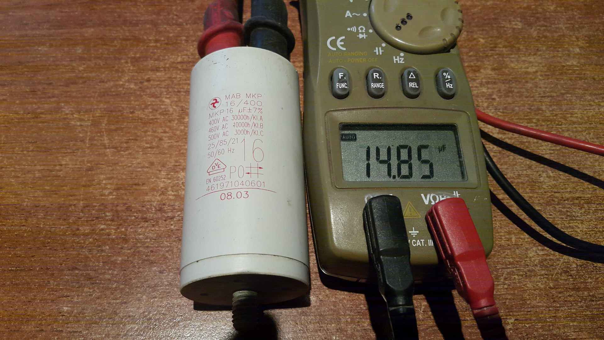

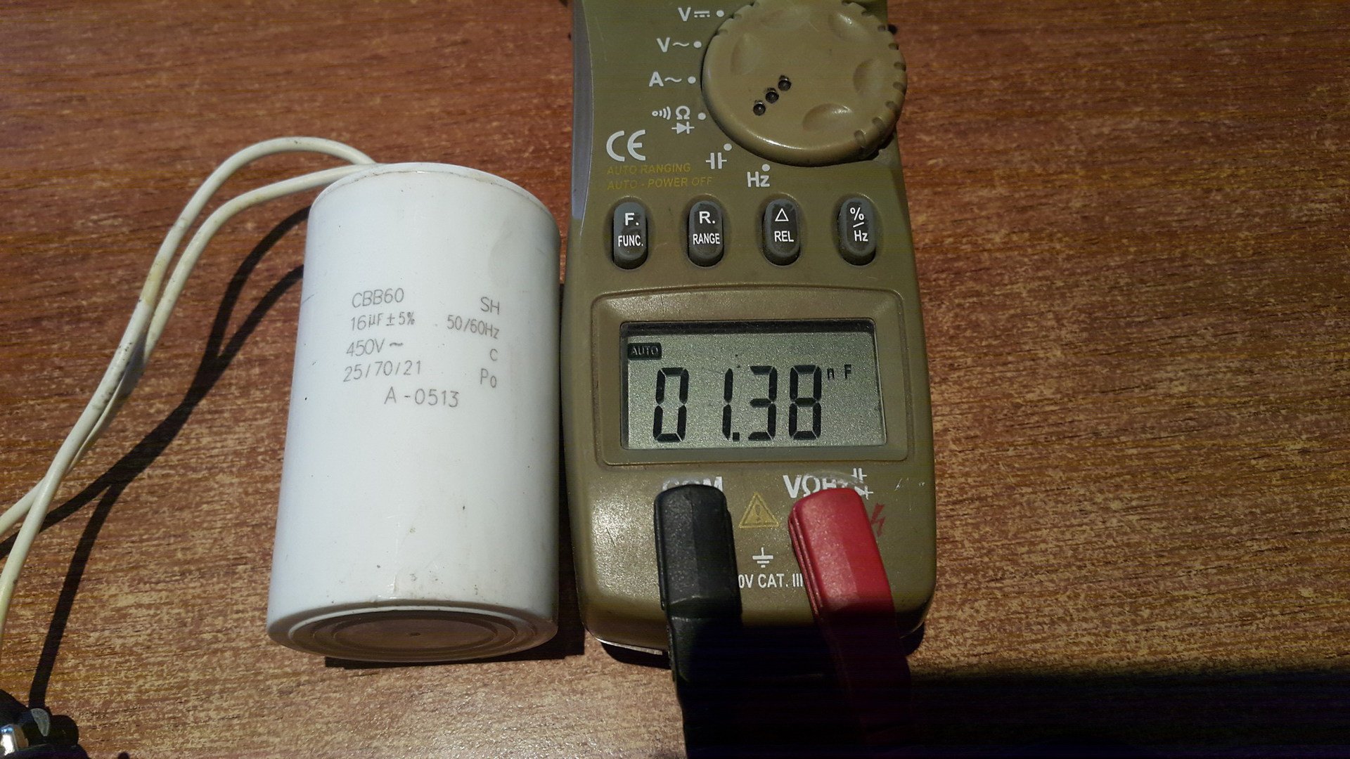

Egy példa, hogy a kondenzátorok élete se végtelen. 2 éve raktam el üzemképesen a szivattyúmat, most használni szerettem volna. Nem indult, ha kézzel meglöktem valamelyik irányba akkor ment hol jobbra, hol balra.
Méréskor 1.38 nF-ot mutatott. A műszerem jó, látszik a másik képen.
