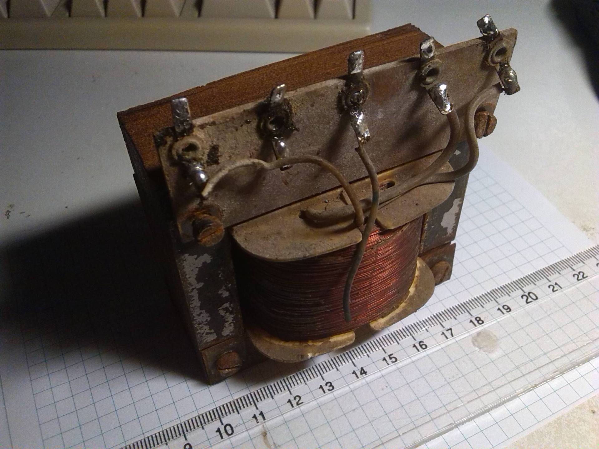

Adott egy talán csöves készülékből bontott régi trafó. A bekötésében kérnék segítséget.
0.5mm-es dróttal a tekercs vasmagján 7Ohm.
0.2mm-es drót a 0.5mm-estől teljesen elválasztva 307Ohm.
(#) jani1987 válasza martin66789 hozzászólására (») Máj 24, 2022 /
Kimenő transzformátorra gyanakszom. A kisebb ellenállású lesz a hangszóró felőli oldal. Ha tévedek akkor egy képet kérünk róla.
(#) martin66789 válasza jani1987 hozzászólására (») Máj 24, 2022 /
Kép a transzformátorról.
(#) granpa válasza martin66789 hozzászólására (») Máj 24, 2022 /
Nagyon úgy néz ki, mintha légréssel lenne, tehát kimenő. (egyoldalra vasalva) Köss 12 vagy 24 V-ot a kisebb ellenállású tekercsre és mérj feszültséget a másikon. Az áttételből kiderülhet, hogy mire való lehetett.

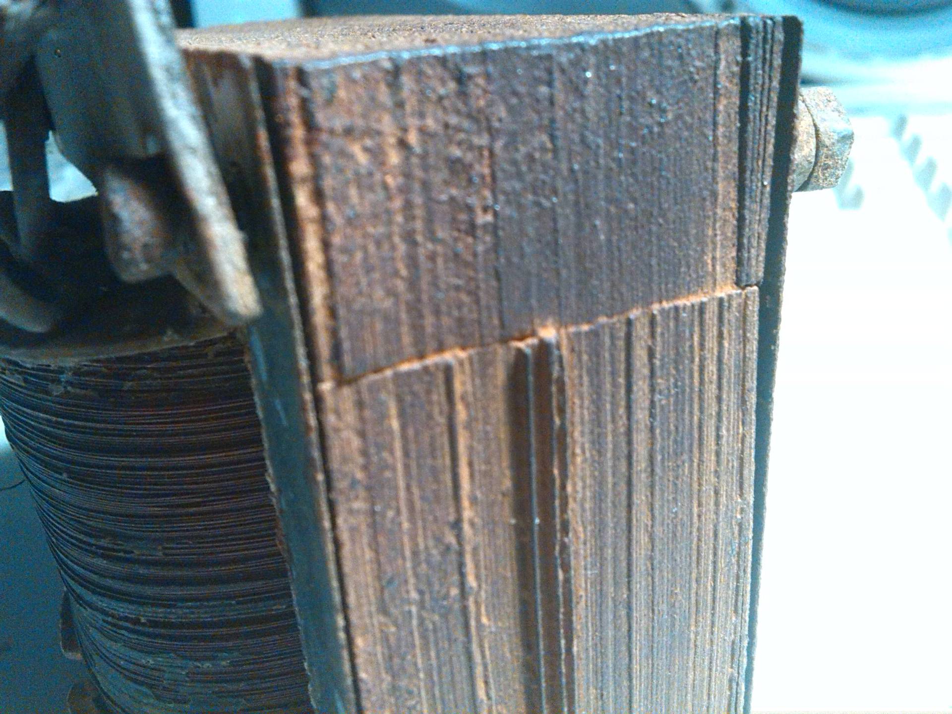

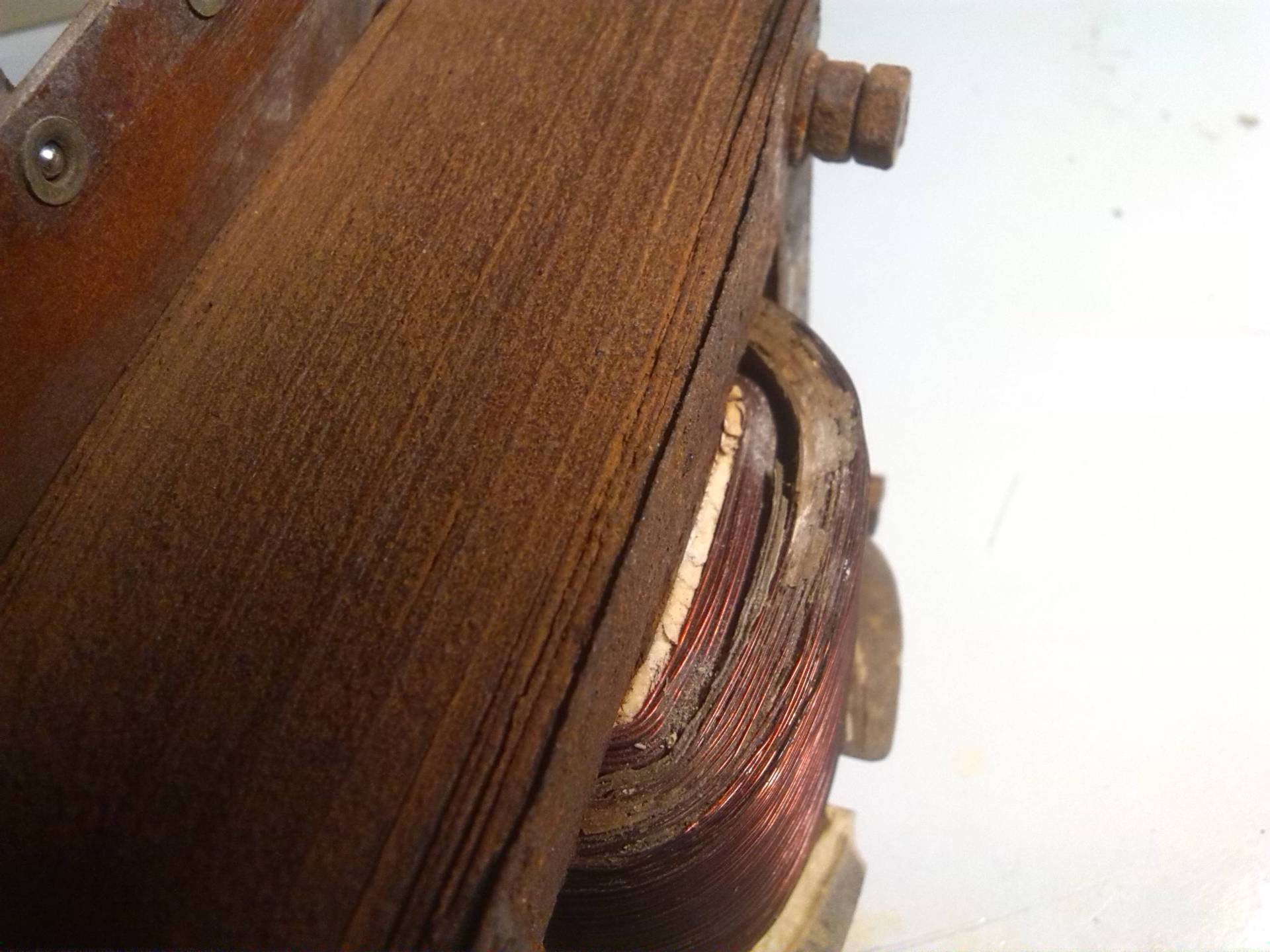

(#) martin66789 válasza granpa hozzászólására (») Máj 25, 2022 /
A két tekercs között légrés van.
AC 28V a 7Ohm-os tekercsre, AC 169V a 307Ohm-os tekercsen.
A hozzászólás módosítva: Máj 25, 2022
(#) granpa válasza martin66789 hozzászólására (») Máj 25, 2022 /
A két vas -E-I- között inkább. Ez 6-os áttétel. Nincs ötletem, mihez lehetett.
(#) tothbela válasza martin66789 hozzászólására (») Máj 25, 2022 /
Most a nagyobb ellenállású rá tedd a 28VAC-t a 7 Ohmoson mérj. Ezt azért írom, mert ha telít a vas, csalhat a mérés.
A 6X-os áttétel 36X-os impedanciaáttételt feltételez. 15 Ohmos hangszórónál ez 540 Ohm primer impedancia. De rémlik hogy régi csöves ff TV-ben a képeltérítő fokozat is kimenő trafós volt. Talán ez éppen az.
(#) martin66789 válasza tothbela hozzászólására (») Máj 25, 2022 /
A másik oldalon a csévetest sérült. Az E és I vasak egy oldalon vannak.
4.3V a 7 Ohm-os oldalon.
Itt is 6,5X-ös az áttétel, tehát 40X-es impedanciaáttétel.
Azért van így pakolva a lrmezcsomag, hogy legyen légrés, mivel SE topológiájú teljesítmény fokozat kimenője. Utánanéztem, nagy valószínűséggel TV függőleges eltérítő kimenője. Szávszélesség nem igen van, nem igazán hangfrekis trafó.
