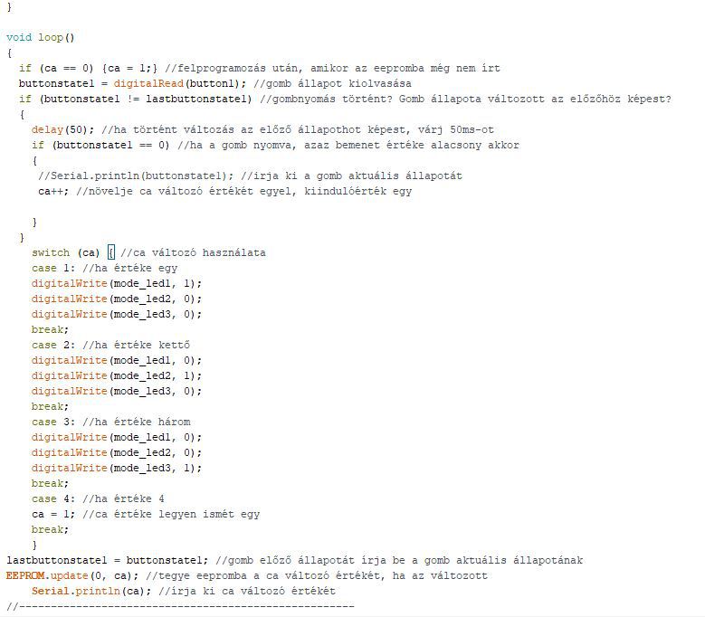

(#) gordonfreemN hozzászólása Jún 8, 2022 /
Az alábbi kódban egy "ca" változóval is dolgoznék, és ennek a változónak használnám az aktuális állapotát a kódban később (még kezdő vagyok).
Ha a ca változó értékét a switch utasítás előtt íratom ki, akkor értéke 2,3,4 közt változik érthetően.
A switch végén viszont, amikor az értéke eléri a 4-et a változónak, visszaíratom 1-re. Ha ezután íratom ki a változót a com-ra, akkor viszont folyamatosan írja ciklusonként gondolom, hiába csak egyszer nyomtam meg. Ez így elfogadható, vagy van jobb megoldás?
Azért kérdezem, mert később amikor a ca-ban található értékkel dolgoznék, nem mindegy, hogy annak értéke 1-3 közt vagy 2-4 közt változik.
Köszi ha tudsz segíteni!

(#) pipi válasza gordonfreemN hozzászólására (») Jún 8, 2022 /
Gondolom a switch-et be kéne tenni a ca++ után. Így csak akkor fut le amikor a ca-t növeled
(esetleg a cb-nél is)
vagy a switc-et tedd be külön függvénybe, és amikor kell meghívod, pl az első if-ben, meg a ca++ után... te tudod mikor kell
(#) pipi válasza gordonfreemN hozzászólására (») Jún 8, 2022 / 1
Gyanús nekem hogy az EEPROM.update ca és cb minden ciklus körbeforduláskor lefut, az eepromot sec perc alatt kinyírod. Az eepromnak írási élettartama van kb 100e-1milla, szóval csak akkor írjuk ha kell, nálad nincs semmilyen feltételben, folyamatosan pörög rajta a progi
(#) gordonfreemN válasza pipi hozzászólására (») Jún 8, 2022 /
Az update csak akkor írja az EEPROM-ot amikor változik az értéke, nem?
A második if a nyomógomb állapotát kiolvassa, majd ismét egy if ha gombnyomás történt akkor a léptetem a változó értékét, majd a switch figyeli e változó értéket és a változóban tárolt megfelelő értéknek állítja be az ahhoz tartozó kimenetet.
Közben rájöttem, hogy épp a switch-ben van a válasz, hisz az azt a kiemenetet kapcsolja, amilyen ahhoz tartozó érték van a változóban (ha egy a ca értéke, akkor a led1 fog jelezni).
Szóval a serial.print nem azt mutatja amire kíváncsi vagyok, de csak azért, mert ő meg rossz helyen olvas ki szerintem.
Bocs, igazad van, kevertem a write-val
update()
Description
Write a byte to the EEPROM. The value is written only if differs from the one already saved at the same address.
(#) Kovidivi válasza gordonfreemN hozzászólására (») Jún 9, 2022 / 2
Nem kezelted le, hogy mi történik, ha a ca 5 vagy több lesz... És mivel "ca++;" -t használsz, ezért lehet 4-nél nagyobb is. Használhatnád: if (ca<3) ca++; -ezzel maximalizálva van 4-nél a változó értéke.
Vagy a switch-nél használj nagyobb vagy egyenlő jelet az utolsó ellenőrzésnél, nem tudom a "case ca>=4" működik-e, ki kell próbálni. Egyénként a switch...case-nek van egy default része is, ami akkor fut le, ha egyik case sem igaz (ez lenne a legkorrektebb megoldás). Nézz utána: Bővebben: Link
A hozzászólás módosítva: Jún 9, 2022
(#) Josi777 válasza gordonfreemN hozzászólására (») Jún 9, 2022 / 1
Azt le tudnád írni, hogy mit szeretnél, hogy mit csináljon a programod?
