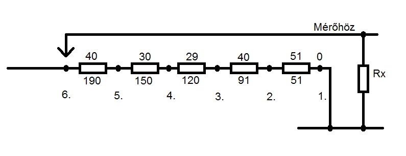

Volna egy kérdésem hozzátok.
Van egy üzemanyag érzékelőm (úszó) aminek az ellenállás értékei nem igazán jó a visszajelzőhöz.
A lépések a következők:
1 szint:0-0
2 szint:51-22
3 szint:91-33
4 szint:120-47
5 szint:150-56
6 szint:190-68
A bal oldali sor az úszó ellenállásai a jobb oldali pedig a visszajelzőé.
Akár hogy próbálgatom párhuzamosan kötni vele egy ellenállással akkor sem jó. (de ez látható is az értékekből)
Gondolkodtam azon hogy léptető IC-vel pl:CD4017-el készíteni egy áramkört ami ezekre az értékekre lép előre és vissza és a kimenetén ezek az ellenállásértékek lennének egy tranzisztorral.
Van valami ehhez hasonló kapcsolás ami mondjuk potméterrel lehet oda-vissza léptetni?
Vagy ne gondolkozzak ilyen bonyolult áramkörben?
Köszönöm előre is segítségeteket. Üdv Gábor

Valahogy így lehet...
Ha azonos ugrások lennének a 2 eszközön, akkor simán az Rx ellenállással korrigálható lenne (persze, ha nagyobból kell kisebbet csinálni, egyébként soros taggal).
De mivel nem azonosak, így csak 1, vagy max pár értéket lehet közelíteni a szükségeshez.
Ez a szintmérő nem bontható? Mert akkor csak a benne levő ellenállásokat kéne kicserélni. Ha már eleve ilyen megoldású és nem a huzalellenálláson csúszós típus.
Vagy a mérőnek nincs kalibrálós menüje? Elég nehéz elképzelni egy univerzális ilyen egységet, ami csak ezekkel az értékekkel működik.

Szia. Igen ha azonos módon lenne az ellenállás növekedés jó lenne.
Az univerzális km órában van még egy másik lehetőség az érzékeléshez majd hétvégén meglesem. Én is gondoltam hogy az érzékelő talpában lévő csatlakozást valahogy szét kéne szedni de majd leeresztem a benzint és azt is megnézem.
