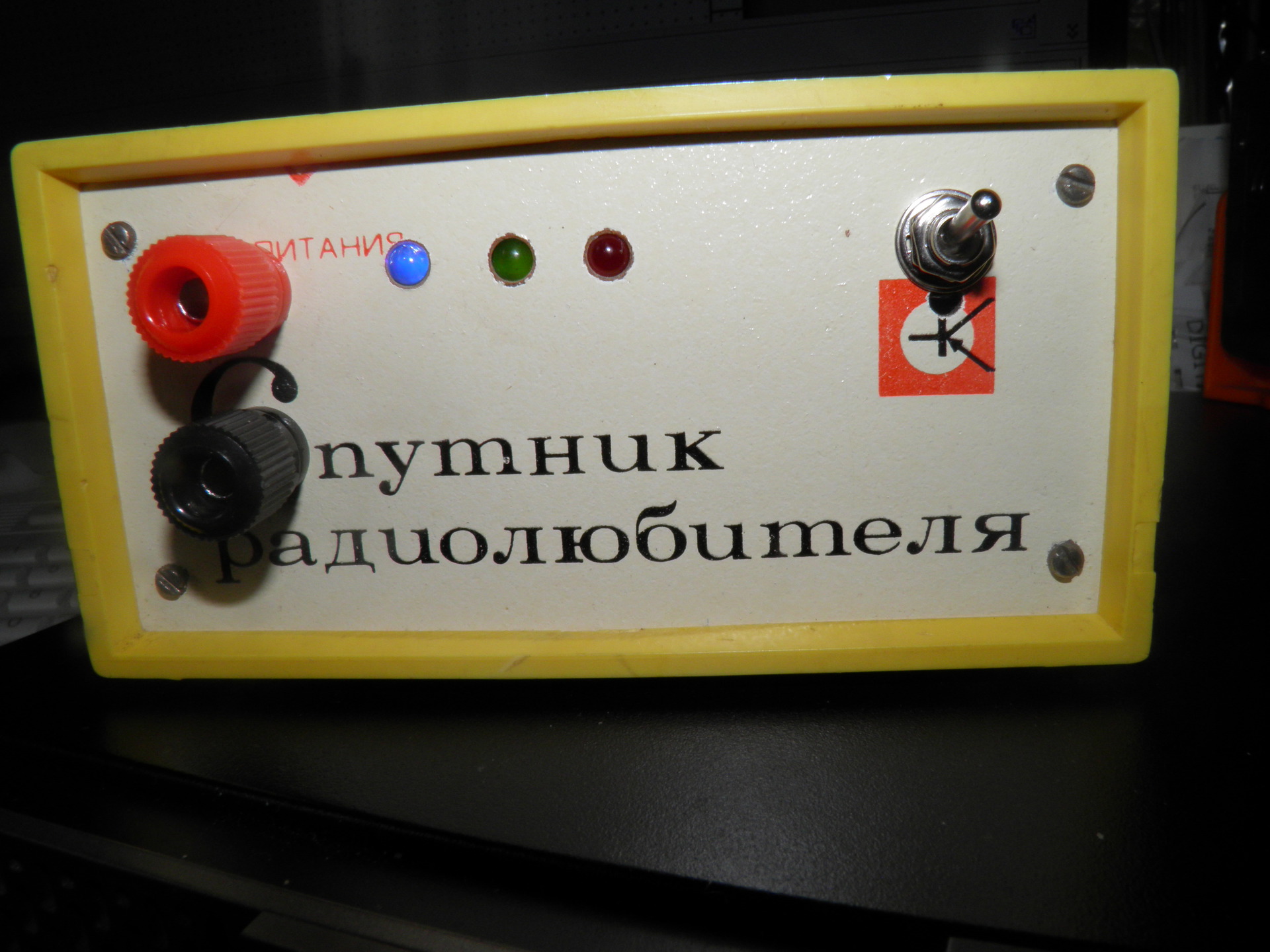

Remélem, hogy itt jó helyen járok. Úgy vélem ez fórum ért és foglalkozik legtöbbet a RF-ás térerő indikálással. 3 LED-es megoldást keresek, amellyel Deprez-t és/vagy varázsszemet váltok ki. Külsőleg több készüléknél láttam ilyet, külsőleg. De áramköri megoldást nem találok. Valójában Wheatstone hídban szeretném alkalmazni. Járható út? Köszönöm!
A ledeken kívül biztos kelleni fog valami aktív eszköz: tranzisztor, OPA, uC, vagy kifejezetten ledmeghajtásra készült IC!!
Az kellene tudnunk, milyen tartományú jelet kell feldolgozni, milyen tápfesz tartomány áll rendelkezésre!
Köszönöm gyors válaszod! Gondoltam, azért írtam áramkörről. Megismerkednék bármely megoldással, amelyekhez az alkatrészek hozzáférhetőek. Habár ma már ez kisebb gond. Még a 70-es években építettem egy Oripons utánzatot EM84-el. Már kerülném a 20-25V-nál nagyobb feszültséget. Ha lehet megoldás, akár 4,5-5V tápfeszültséggel működteni. Pl. akár USB-ről.
Van 1 régi (nem használt) orosz amatőr szett. Táp 4,5V -- HF generátor --mérőhíd (R-C elemekhez) fejhallgató indikálással. "Korszerűsíteni" szeretném iskolás unokámnak. A tápban 7805-ös már 5V-ot ad. Most a többi lenne soron. Ha nagyobb feszültség ildomosabb lenne , azt növelni tudnám átalakítóval. Jelenleg a fejhallgató kiváltását szeretném. Viszon Deprez nem férne el.
Nekem van valahol egy DIP8 tokba lévő logaritmikus kivezérlés jelző IC. Meg ne kérdezd mi a típusa, de azzal könnyedén lehet ilyet csinálni.. Ha kell neked is adom...persze ehhez meg kell találni
Köszönöm válaszod. Érdekelne.
