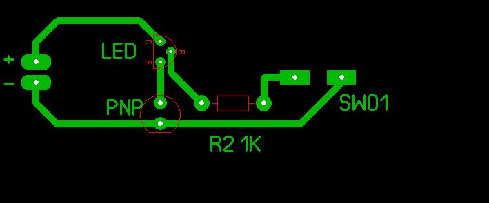

lenne egy gyors kérdésem, ez így működhet(kép)?
táp az ~4v, a pnp tranyo meg 2N3906.
köszi Sprofan
(#) Pafi válasza sprofan hozzászólására (») Okt 30, 2007 /
Annak ellenére hogy több hiba is van benne, mégis működhet.

(#) sprofan válasza Pafi hozzászólására (») Okt 30, 2007 /
milyen hiba?
( csak azért mert én még nem nagyon veszek észre ilyen dolgokat
Végülis semminek, csak ötleteket gyüjtök hogy mi a francal kapcsoljak 28x11 ledet (7 szegmesx4).
Egy pnp tranyónak az emitterére pozitív feszt kellene adni, nálad meg negatív van rákötve. Így is működik, de kisebb az áramerősítése. Ez viszont jó, mert úgyis túl sok bázisáramot adtál neki! Meg az sem túl cserencsés, hogy mindig folyik tápáram a 220 ohmon keresztül.

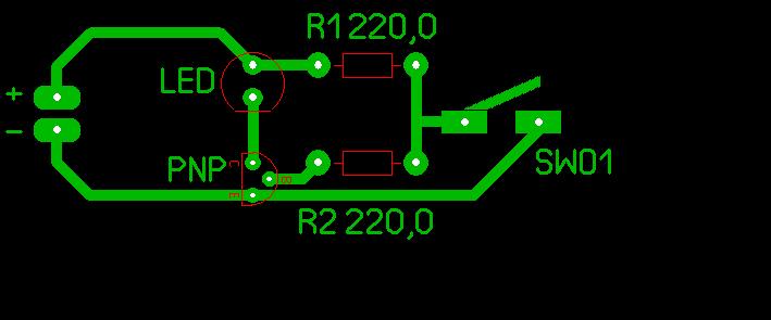

azt még megkérdezhetném, hogy egy LM324-est hogyan tudok felhasználni ilyen célokra?
tehát:
1db 4446-os adná a jelet, és ezt kéne felturbózni 15db led számára, csak nem tudom hogy hogyan kéne bekötni, vagyis hogy melyik lábára kell kötni a bemenő jelet, melyikre a kimenőt, és mit kezdjek a maradék 1-el.
(akkor így már jónak kell lennie, vagy nem?[kép])
(#) sprofan válasza sprofan hozzászólására (») Okt 30, 2007 /
már rájöttem.....
még mindíg nem jó a rajz

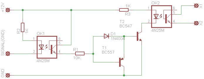

Üdv! Mivel nem tudom konkrétan, hogy hova szúrjam a kérdésem, így ezt a topikot találtam a legmegfelelőbbnek, mivel tranzisztorokról van itt nagyba szó. A lényeg a következő: Annyi a feladat, hogy adott egy érzékelő, ami alap állapotban a +hoz képest GND-t kapcsol, majd mikor érzékel akkor elveszi a GND-t. Azt kellene megoldanom, hogy fordítva legyen kimenetem, magyarán akkor legyen a +hoz képest GND-m, ha érzékel. Találtam egy rajzot neten, bevittem Eagle-ba, és kicsit módosítottam a kimenetet és a bemenetet, mert nekem optocsatis kell, nem relés. Szerintetek ez járható út, vagy egy rakás... ? Esetleg ötlet?
(#) zosza18 válasza sprofan hozzászólására (») Márc 22, 2014 /
Szia! Te erre gondoltál szerintem. Az ellenállás értéke a bemenő jeltől függ. Ez a kapcsolás így működik.

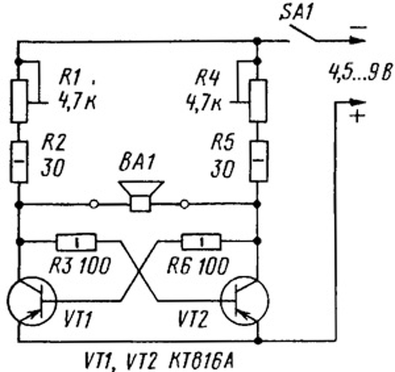

Sziasztok. Ebbe a kapcsolásba szeretném megkérdezni hogy milyen másik tranzisztor típus ajánlott? Elvileg ez egy olyan kapcsolás ,amire ha rákötsz egy hangsugárzót,és megkoppintod,annak a rezonancia-frekvenciáján fogja a kapcsolás rezgetni. Válaszokat előre is köszönöm.
(#) kadarist válasza szikorapéter hozzászólására (») Feb 11, 2017 /
BC212 jó lesz az eredetik helyére.
(#) szikorapéter válasza kadarist hozzászólására (») Feb 11, 2017 /
Köszönöm a választ.
(#) Gafly válasza szikorapéter hozzászólására (») Feb 12, 2017 /
Azért majd szóljál, ha véletlen elkezd működni
(#) szikorapéter válasza Gafly hozzászólására (») Feb 12, 2017 /
Este nem tudom milyen felindulásból összeraktam BD244-el és ezzel is könnyedén működött. A potméterek helyett 2db 2,2K -s ellenállás van fixen,vicces mert 10V körüli tápfeszültség (10-18V közt) elég ráfújni a hangsugárzóra és már búg is. Kipróbáltam egy pár hangsugárzóval mindnél más és más a hang,tehát tényleg működik a kapcsolás (milyen érdekes ez az oroszoktól. ).
