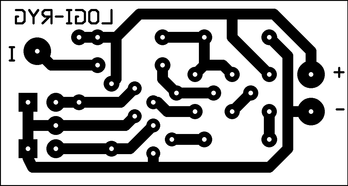

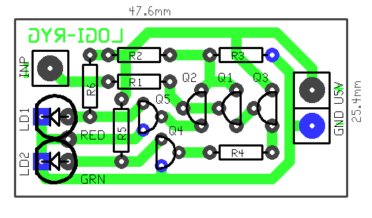

(#) proli007 válasza DJozso hozzászólására (») Jún 20, 2022 / 1
Hello! Pld. Mielőtt megkérdezed.. Sima tranyó azért nem célszerű mert annak bázisáramától világítana a piros Led..
Na készítettem egy sima tranyósat is. Kicsit "okosabb", szakadt vagy féltáp bemenetnél sárga.
H szintnél piros, L szintnél zöld. Igazából CMOS logikához illik. 2..3V között sárga.
Mielőtt beültetnéd a 470Ω+ot, próbáld ki, hogy 1k/470Ω-al, sárgát mutat-e. Mert nem szokott egyforma fényességű lenni a két Led.

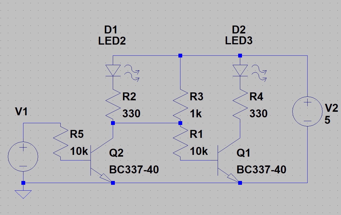

(#) mcc válasza proli007 hozzászólására (») Jún 21, 2022 / 1
Itt egy szimpla, tranzisztoros kivitel. Nem olyan okos, mint a fenti, cserében szimpla. Hasonlít a FET-es kivitelre. V1 a vizsgált logikai jel bemenet. A 10k-s ellenállás 47k-ig növelhető igény szerint.
A hozzászólás módosítva: Jún 21, 2022
(#) DJozso válasza proli007 hozzászólására (») Jún 21, 2022 /
Nagyon köszönöm a rajzokat. Szerintem próba panelen megépìtem mindhármat, meglátom melyik lesz a nyerő.
