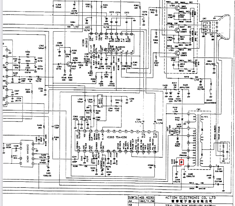

A sorvégtrafó körül az alkatrészeket már méregettem. A kapcsolási rajzon látható a sorvégtrafónál lévő, az első képen bekarikázott diódát kiforrasztva, szakadtnak mértem. Nagyon melegedett, azért is mértem rá. Típusa PR6005 (600 V/ 6 A) helyettesítem egy hasonló paraméterű diódával. Azt hittem ez lesz "csak" a baj, de nem.

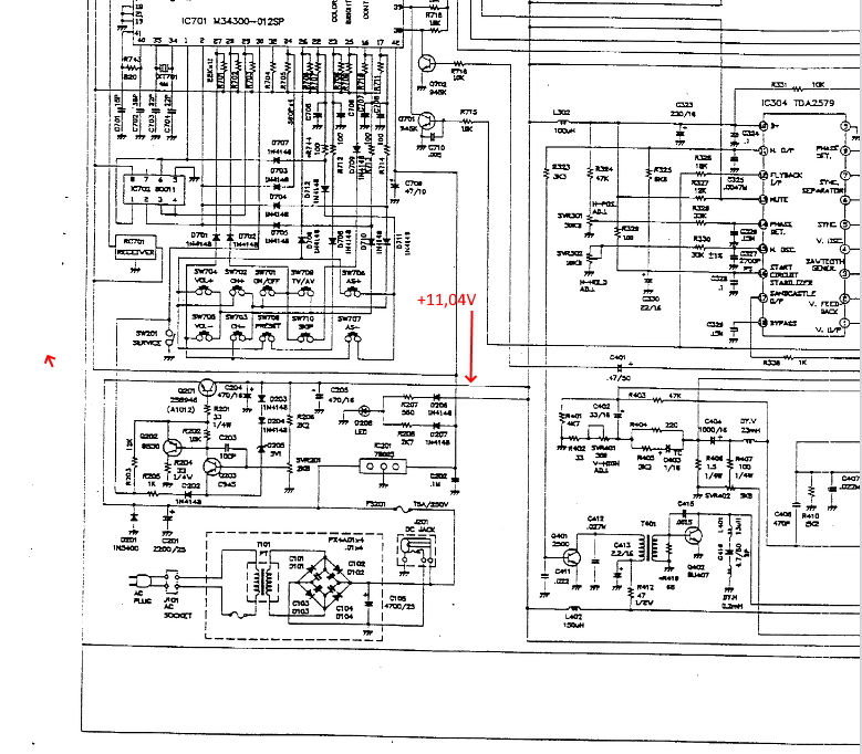

Ezért a tápnál ellenőriztem a Q201 pozíciószámú áteresztő tranzisztort. Jónak bizonyult. A power gombot megnyomva a kollektorán 11,04 V feszültséget mértem. Tehát a táprész szerintem jó.
Most bekapcsolva TV-t, semmit sem csinál, tehát se kép, se hang. A power LED talán fényesebben világít. A tegnapi bekapcsoláskor jelentkező pattanó hang sem hallatszik hangszóróból. Hogyan tovább mit mérjek?

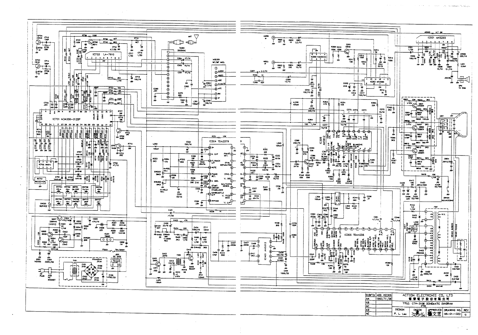

(#) sany válasza sany hozzászólására (») Jún 28, 2022 /
Összeraktam egy képbe a kapcsolási rajzot. Igaz középen egy kicsit el van tolva, meg egy-két alkatrész duplázódik, de legalább könnyebb látni, hova mennek a vonalak.
A hozzászólás módosítva: Jún 28, 2022
(#) user1914 válasza sany hozzászólására (») Jún 29, 2022 /
Szevasz!
A Q401 collektorán milyen feszt mérsz?
A cserélt D403 dióda katódján milyen feszt mérsz? (nem fordítva lett beültetve)
Ha az FBT trafó azon lábán ott a fesz, akkor a többi azonos tekercslábon is ott kellene legyen. Vagy szakadt a trafó, vagy zárlatos a Q402 tranyó.
Q401 bázisán lévő feszültség megmutatja jön-e vezérlés?
Üdv. M.
