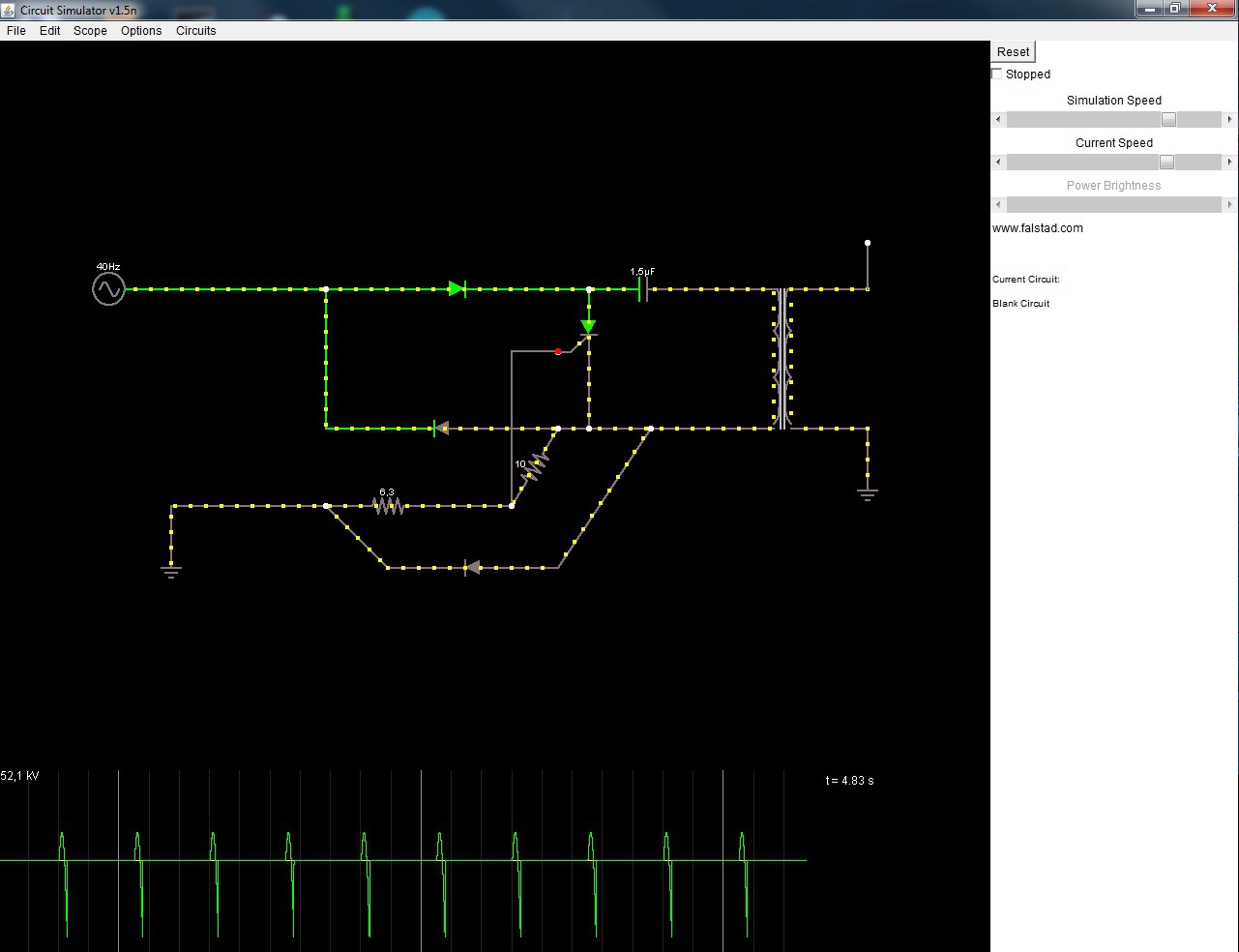

Vegul meg is lett a bunos! A gate korben nincs hiba, ugyanis ha az eppen nem vezerelt tirisztor gate labat testelem, ugy is szikrat ad mind a 2 trafo
A 2 tirisztornak kulon kondenzatorral levalasztott, egyeniranyitott feszultseget adtam.... Meg igy sem jo!
De ha kiveszem a vedo diodat akkor mukodik kulon mind a 2 gyujtas resz... Na erre mi lehet a magyarazat vajon?

(#) zoly15 válasza moltam hozzászólására (») Márc 21, 2022 /
Koszi az otletet, kiprobaltam, de sajna nem hatasos, sot a dioda nelkul, ha motorkerekpar, vagy egyeb, nem arnyekolt trafot kotok a kimenetre, hat a masik csatornara. Ha tavolabb (kb 50cm) teszem a trafot akkor jol mukodik.
De az arnyekolt trafokkal, diodak nelkul kivaloan mukodik.
Ugy mint ezen a rajzon, nekem is van a tirisztorral parhuzamos R es C, igy kivaloan mukodik.

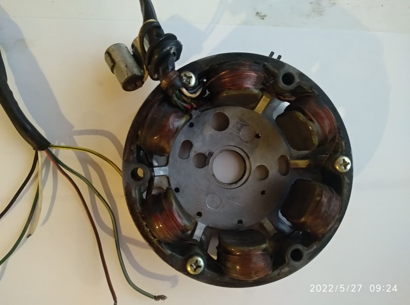

(#) HA3GX hozzászólása Máj 27, 2022 /
Vettem egy sor kettes 2T-t (Suzuki GT-125) motorblokkot, amin megszakítós gyújtás volt. Hall-ost készíttetek hozzá.
Sajnos a motoron minden vezeték le van csípve, nem tudom miért.
Amíg megérkezik az új gyújtásrendszer, a fesszabot beszeretném kötni. Ebben kérném a tapasztaltak segítségét.
Az eBay-ről rendeltem a blokkot, a csomagba ez a fajta (XDZ XMBT150-12 1001E) regulator volt mellérakva, nem tudom, h kompatibilis -e vele, de a google képeket elnézegetve hasonlít a gyári szabályzójára.
74 körüli, gyárilag indexes így kellett lenni benne akkumulátornak, így töltésnek is.
Esetleg lapul valakinél kapcsolási rajz, ami alapján egyszerűbben be tudnám kötni?
A káblekorbács 6 színű vezetéke: citrom sárga zöld csíkkal, piros-zöld csíkos, zöld-fehér csíkos, zöld,fehér, fekete.
Köszönöm a beazonosítást.

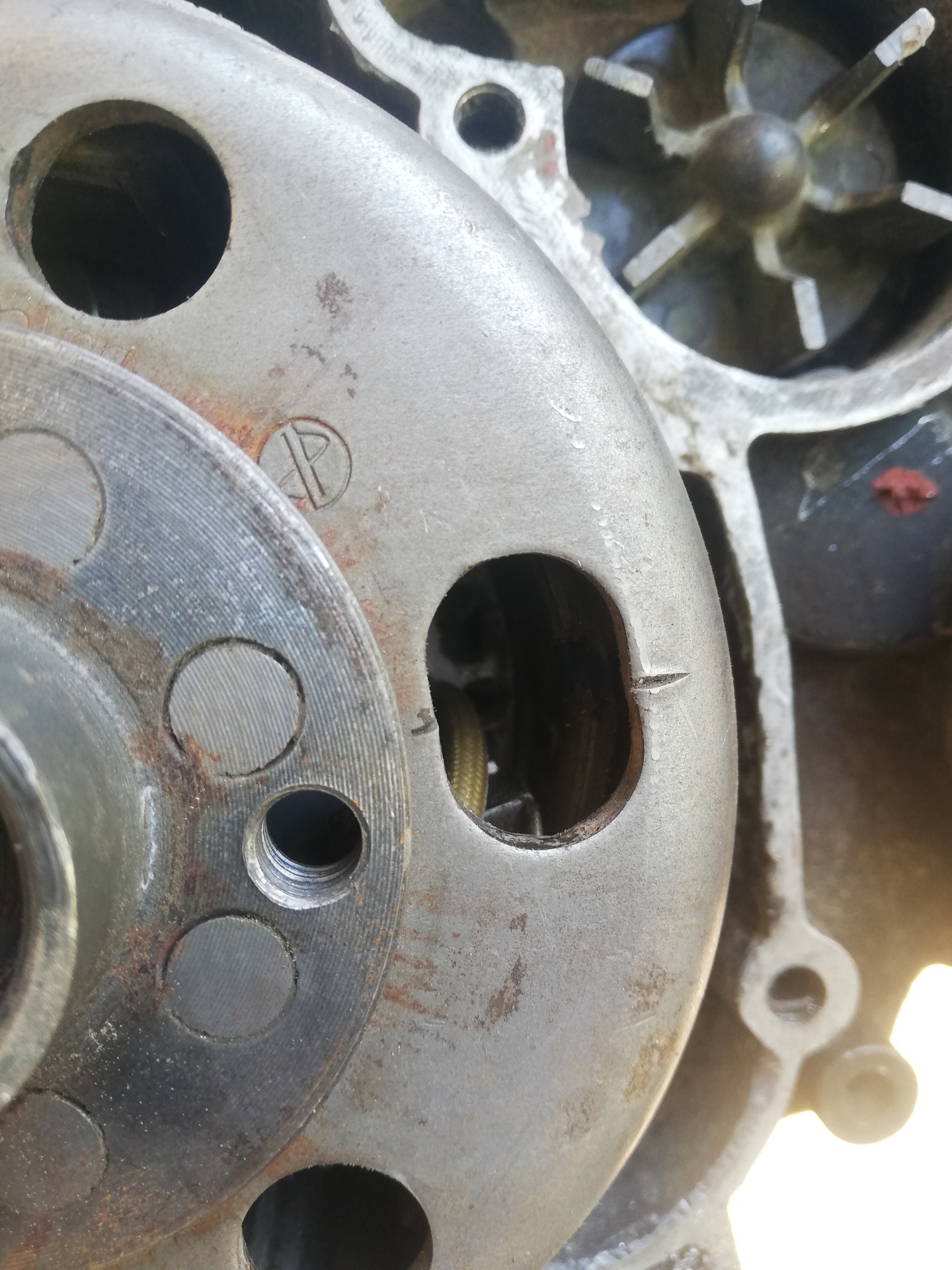

(#) Rioka25 hozzászólása Jún 23, 2022 /
Sziasztok. Adott egy cagiva elefant 125. Valaki esetleg tudja, hogy hogy kell beállítani a gyújtást? Képet csatolok a gyújtásról
(#) szikorapéter válasza Rioka25 hozzászólására (») Jún 23, 2022 /
Szia, CDI-s a gép igaz? A képen látható 1 tekercs a gyújtásé?
(#) dB_Thunder válasza Rioka25 hozzászólására (») Jún 23, 2022 /
Úgy hogy a felső holtpont előtt gyújtson!
..én nem megyek el a fotón!!
(#) Rioka25 hozzászólása Jún 24, 2022 /
Igen cdis gyujtas.. Lendkereken van egy jelölés. De nem tudom, hogy mit merre allitsak..
(#) szikorapéter válasza Rioka25 hozzászólására (») Jún 24, 2022 1 /
A tekercs ami az alaplapon van a gyujtómodulhoz tartozik? Meg kellene nézni hogy a jelölésnek van-e valahol párja a blokkon vagy alaplapon abból már ki lehet indulni.
(#) dB_Thunder válasza Rioka25 hozzászólására (») Jún 26, 2022 /
Elárulok neked egy titkot!!
A monitor túloldalán szinte senkinek nincs tök ugyanilyen motorja!!
Fogalmunk sincs mechanikailag hol áll a motor, mert nem látszik semmi jelölés, ha nincs, kell rá csinálni!
Mi adja a CDI-nek a gyújtás jelet?

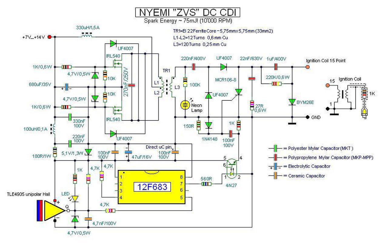

(#) ABU hozzászólása Jún 26, 2022 /
Arra gondoltam összedobok egy ilyet Simsonra Esetleg használ valaki hasonlót az adott motorral?
(#) szikorapéter válasza ABU hozzászólására (») Jún 26, 2022 /
Lényegében szinte ugyan az mint amit alább linkeltem.
Ennek egy baja van a lendkerék mágnesből olyan kell amiben kevés a mágnes, mivel annak polaritására gyújt.

(#) dB_Thunder válasza szikorapéter hozzászólására (») Jún 26, 2022 /
Én a külön jeladós CDI híve vagyok, ott van idő normálisan feltölteni a kondit
(#) szikorapéter válasza dB_Thunder hozzászólására (») Jún 26, 2022 /
Mindkettő jó megoldás, de gyártóktól láttam már elég sokfélét (pl. Suzuki Gemma széria is 4 mágneses lendkerékkel bír), ennek előnye a könnyű beszerelés, olcsó alkatrész igény és kis helyigény.
Hátránya hogy iker vagy parazita szikrás, és nem alkalmas magas fordulatra (max 11.000~ fordulat/perc).
A külön jeladósból is az AC-CDI -t preferálom inkább, a DC-CDI-vel kísérleteztem anno, építettem is de nem voltam túlzottan megelégedve vele (akku kell hozzá, ha úgy felejted lemeríti az őt működtető akkut, több meghibásodási lehetőség...stb), leginkább bonyolultsága végett.

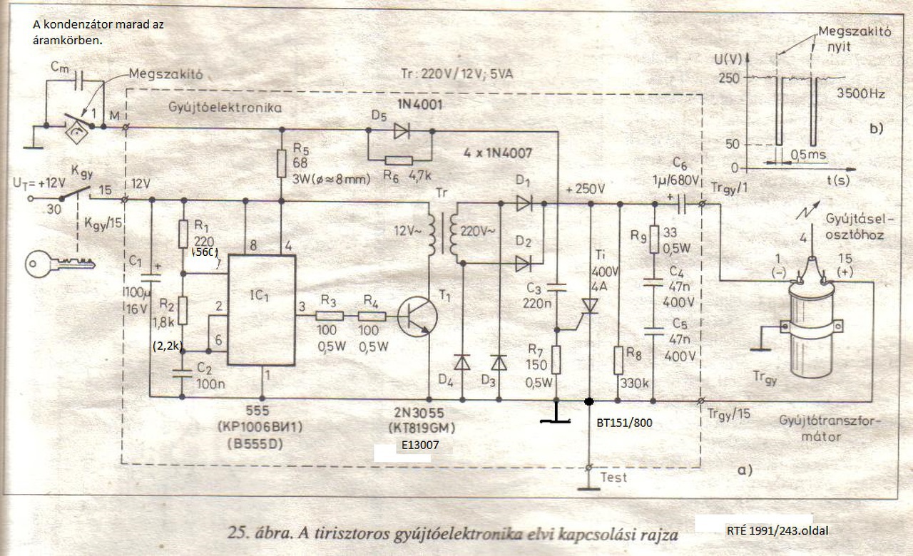

(#) ABU válasza szikorapéter hozzászólására (») Jún 26, 2022 /
Igen, ez megszakítós 3 pár mágnes 3 szikra elméletileg. Simsonosok nagyon istenítik a Müller elektronik féle cdi gyujtást, aminél a gerjesztő tekercs egyben a jeladó is, nyakamat tenném rá, hogy az a 8k-s dobozka se különb, mint a fentebbi kapcsolás, de azt mondják elég jó meg jobban ugrik stb Most egy megszakító vezérelt néhány alkatrészes fetes gyujtás van benne, egy a hátránya, hogy az aksit lemeríti, ha a gyujtáskapcsoló ON állásban marad álló motornál. Kisérleti jelleggel összedobom bele, 1 gerjesztőtekercs vásárlás még belefér.

(#) ABU válasza szikorapéter hozzászólására (») Júl 3, 2022 /
Kipróbáltam a fentebbi szerkezetet, de végső soron nem olyan nagy szám. Az egész ott bukik el, hogy háromszor ad szikrát nincs is kellő tápfesz emiatt, legalább 300V illő lenne, helyette van 90V-ra töltött kondi. Annyi előnye van, hogy nincs benne kopó alkatrész
