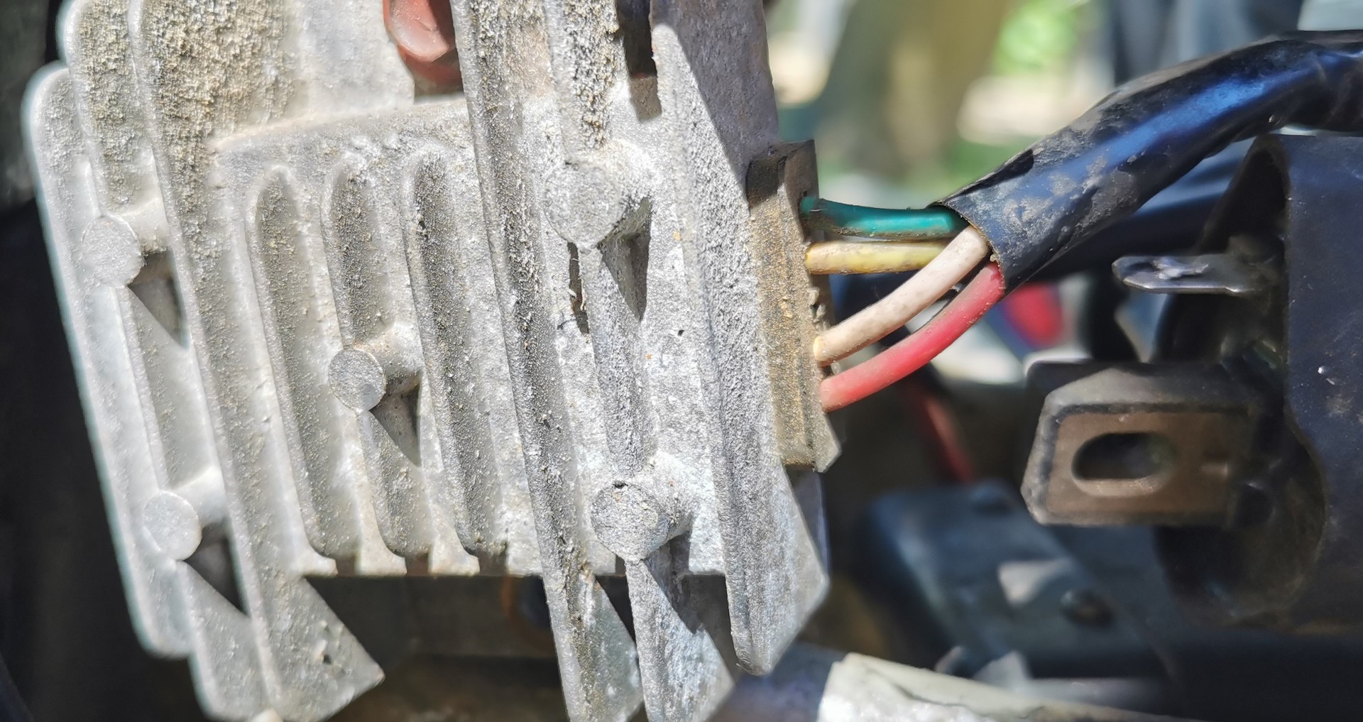

Segítenétek összekötni a képeken látható motor gyújtását generátorát és fesz szabályzóját? Generátor vezetékei: zöld: test sárga fehér kék-fehér fekete-piros Fesz szabályzó vezetékei: zöld sárga fehér piros Elég ha megadjátok hogy melyik szín micsoda. Köszönöm.
Generátor:Zöld-test
sárga->fesszabályzó sárgára-világítás szabályzása fehér->fesszabályzó fehérre-akkutöltés szabályzása fehér-kék->CDI-timing trigger fekete-piros->CDI AC ignition power Fesszabályzó piros akku pozitívra. zöld->testre CDI: ignition coil->gyújtótrafóra Kill swich->leállító gomb Ground->test A hozzászólás módosítva: Máj 9, 2021

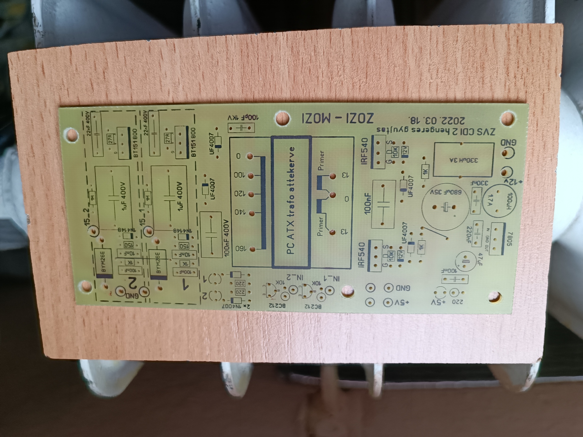

Készítettem egy lényegében NYEMI ZVS gyújtást (minimális módosítással) ami kiválóan működik is. A gyújtás 2 hengeres motorra készül. Viszont a 2 gyújtás "csatorna" között áthallás van, ha gyújt az egyik csatorna, akkor gyújt a másik is, de nincs a vezérlő jel útjában kapcsolat valaki járt már így esetleg? Mi volt a megoldás? Előre is köszönöm! |
