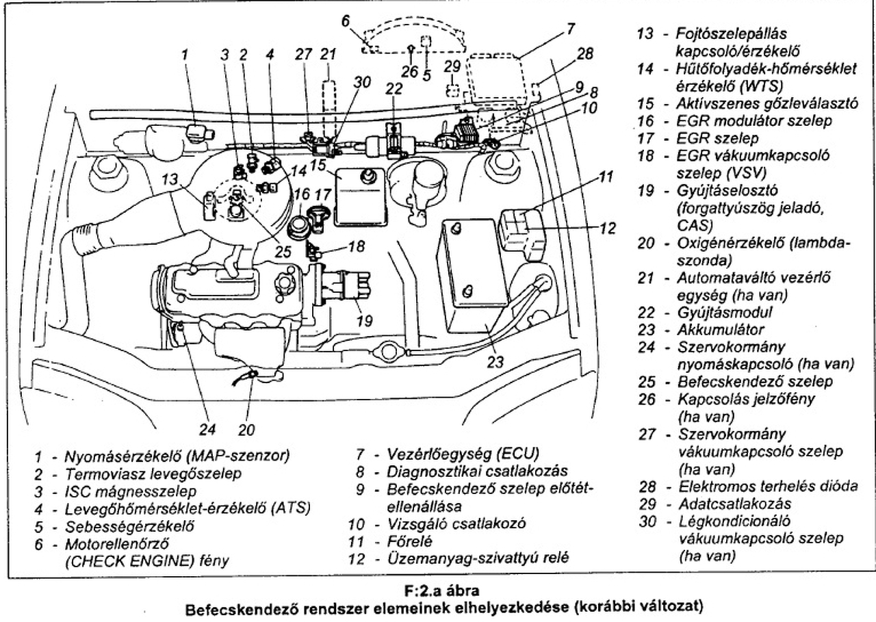

Szia! A csatolt képek talán segítenek eligazodni a hibakeresésben, vagy ha gondolod feltöltöm az egész gépkönyvet valahová ahonnan majd le tudod tölteni magadnak.

Szeretnék Swift 1.3 (G13BA) központi injektort építeni egy régebbi keleti autóba. Úgy képzeltem el a történetet, hogy besétálok egy bontóba, és kiveszem, ami kell nekünk. Egyelőre ott tartok, hogy az injektor a légszűrő házzal, lambda szonda, vízhőfok jeladó, ECU és a kábelkötege. Ha jól gondolom, kellene a gyújtáselosztó is egy az egyben, és a gyújtásmodul. Láttam a képeket, amiket VIM töltött fel, de van pár dolog, ami nekem felesleges, például az EGR részegységei. Mi kell még nekem ahhoz, hogy egy működő egységet képezzen a másik autóba beépítve, és nem szeretnék állandóan a Check lámpával szemezni? Eddig Bosch Monomotronic rendszerrel foglalkoztam (2T Trabira), de úgy érzem, a Suzukié bonyolultabb, ehhez képest a Mono elég mezítlábas.
