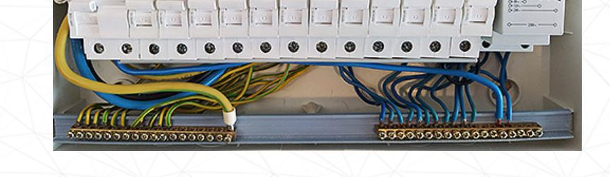

(#) zaza99 hozzászólása Júl 17, 2022 /
Aluminium vezetéket hogyan szoktatok manapság kapható leginkább réz nulla és föld sínbe kötni kiselosztókban? Ha régi vezetékelésű házban kell cserélni kiselosztót akkor ott leginkább alu vezeték van, persze van pár réz is mellette.
A másik kérdésem, hogy egy csavar alá csak egy vezetéket lehet hivatalosan szorítani vagy kettőt is?
(#) _BiG_ válasza zaza99 hozzászólására (») Júl 17, 2022 / 1
Merev alut nem kell érvéghüvelyzni, de javaslom, hogy egy megfelelő méretű érvéghüvelyt húzz mindre. Ugyanis az alut ez a csavar szétnyomja (ezt a sínt nem aluvezetékhez találták ki), könnyen eltörik, szétnyomódik, illetve a korrózió is imádja (réz-alu galvánelem). Nem egy ilyen rézsín-alu kombót láttam rommá égni. Van alupaszta, de az se az igazi ide. Az érvéghüvely ad egy mechanikai stabilitást a puha alunak, jobban meg lehet húzni a csavart. A laza kötés az elégés melegágya, ha élhetek ezzel a képzavarral.
Elvileg egy luk egy vezeték, de aztán hamar elfogy a luk. Azért rézvezetéket ne párosíts aluval.

(#) tothgyula válasza Bakman hozzászólására (») Júl 18, 2022 /
Nekem alapvető gondom a kiselosztók PE és N sínjeivel van.Vékony a sín, az M4-es és M5-ös csavarok sokszor szétlapítják a vezetékeket. Főleg az"N" vezető kötéseinél gond ez,mivel itt van a legnagyobb terhelés. A régi Simovill M5ös alátétes krómozott csavarjai jobbak voltak!

(#) Bakman válasza tothgyula hozzászólására (») Júl 18, 2022 /
Amíg ezek nincsenek betiltva és egy normálisabb PE vagy N elosztóblokk többe kerül, mint öt teljes lakáselosztó doboz, nincs mit tenni. Kivéve ha a megrendelő ért egy kicsit hozzá és áldoz is rá. Az, hogy ipari körülmények között ilyen csatlakozási mód fel sem merül, nem véletlen.
(#) proli007 válasza Bakman hozzászólására (») Júl 18, 2022 / 2
Én amikor ilyen szemetet kaptam a dobozhoz, megkérdeztem az eladót hogy a villanyszerelők nem reklamálnak? De azt mondta, hogy nem.. Gondolom "ez van rendszeresítve, tehát jó" nem tudnak elmarasztalni.. Én mindenesetre jó messzire elhajítottam ezt a szemetet. 6-os csavar, alátétek+rugós és anya lett.
Pedig "szándékos tűzveszély okozásért" kellene/lehetne perelni a gyártót, ha lenne jog. De nincs..
De hogy mennek ezek át a minősítő vizsgán, az engedélyeztetésen? Arra lennék azért kíváncsi.
Milyen kötés az, ami elvágja a drótót? És mennyi helyen van ilyen.

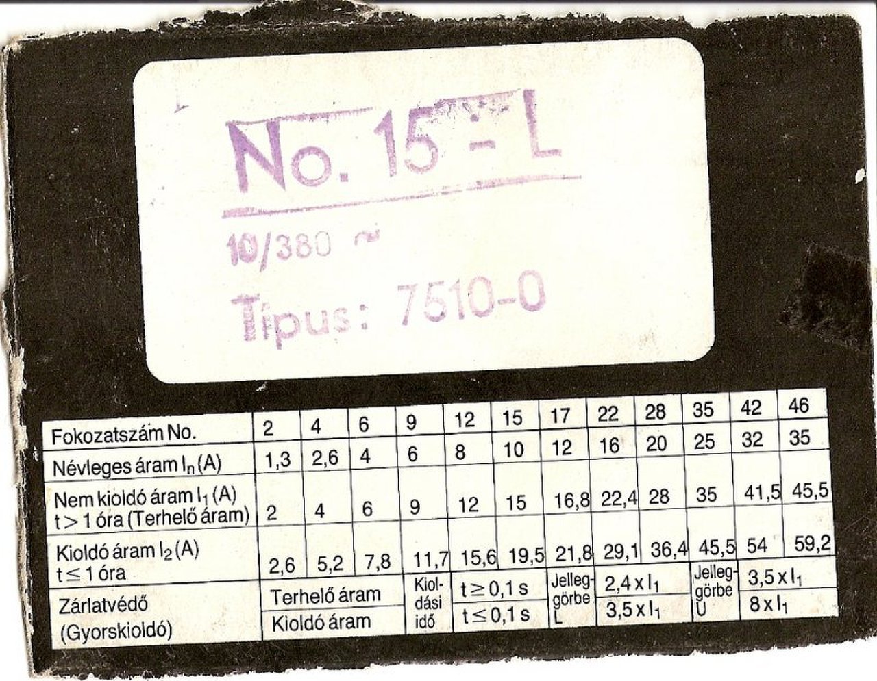

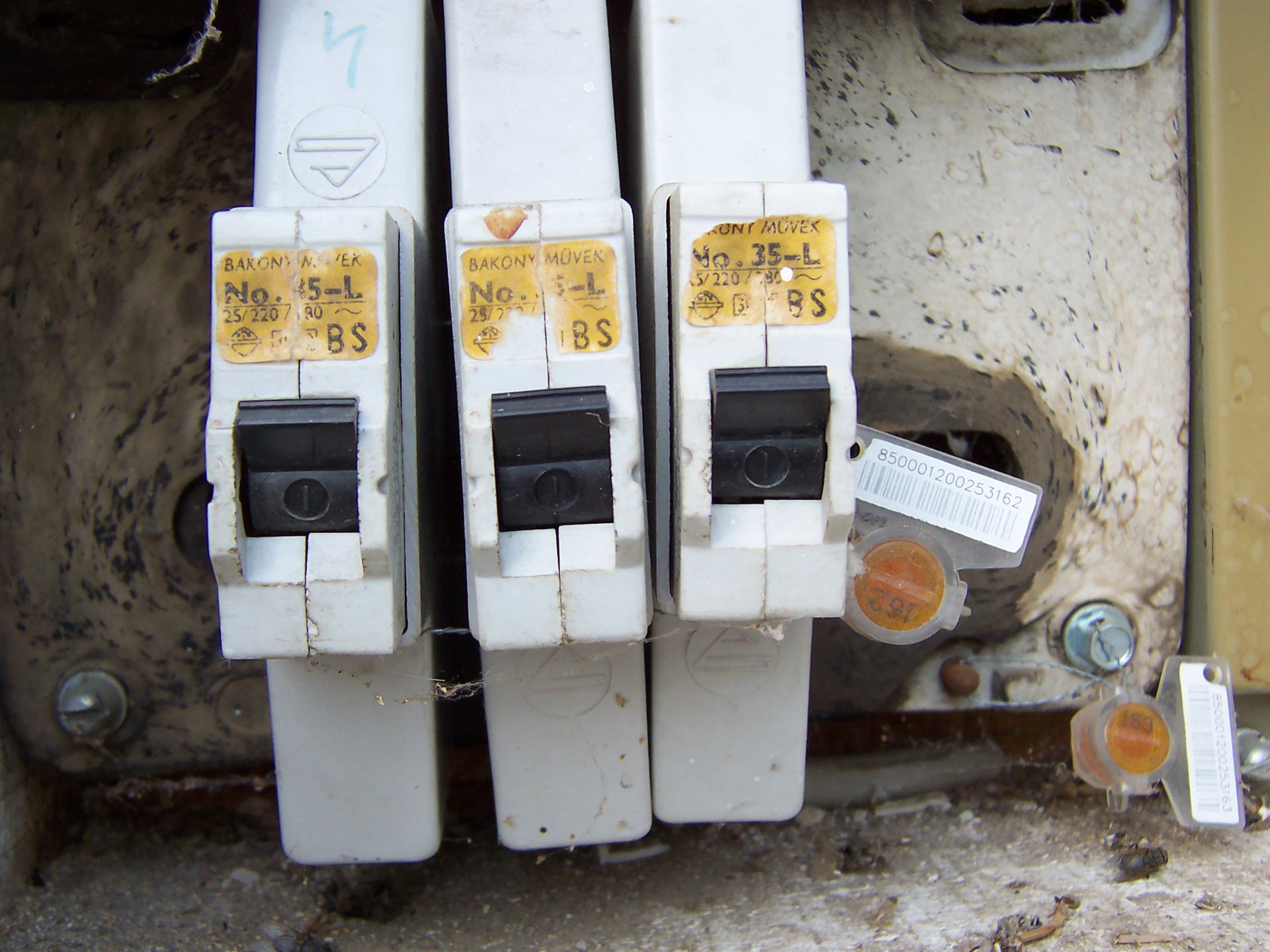

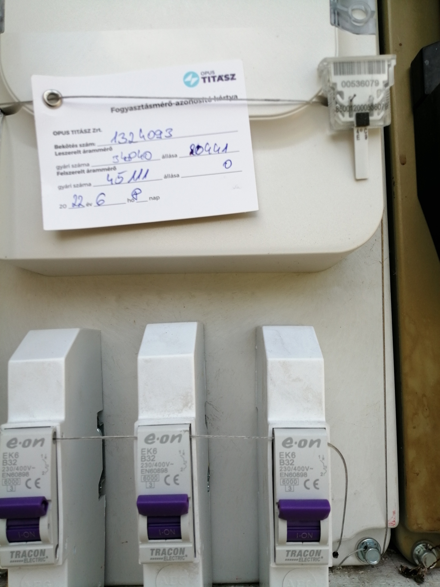

(#) mraulajos hozzászólása Júl 19, 2022 /
Érdekesség, legalább is számomra.
A minap, mérőórát cseréltek nálam. 3x25A kismegszakítóim vannak/voltak, (sárga címkés) amiket a 80 as évek elején raktak fel, a bekötéskor. Azt mondja a szakember: na, ezen túl lesz 32A. Kérdezem egy fázisra? Mondja, nem háromra.
Magyarázta ő, miért, miért nem, de nem igazán értettem. Természetesen lepapírozva, aláírva.
Mi erre a magyarázat, amit én is megértek? Természetesen nem ellenkeztem.

(#) gyuszo válasza mraulajos hozzászólására (») Júl 19, 2022 /
Nyilván nem mindegy, hogy 25A -es B, vagy 25A C , illetve 32A-es B, vagy 32 A-es C karakterisztikájú kismegszakító van betéve. Más a terhelési értéke.
Igen, az újak 32 és B karakterisztika. A régi 25A-es a cimkén is látod 35 L-es. Itt a táblázat.
Így már látod. A régi, persze még új korában 1 órára 45 A-ert is elviselt. Az új 32A-es B-s már nem. Persze kaptál újat, szebbet, jobbat, de a vezérelthez hidd el, ha csak bojlerre használod B vezérelt tarifáról nem fog sokáig 3 fázisod lenni. 3 fázist jellemzően a H tarifához adják a téli időszakban fűtéshez.

(#) proba válasza mraulajos hozzászólására (») Júl 19, 2022 /
Nálunk az 1 fázis 32A ra bővítése a vezérelt fogyasztó automatikus csökkentésével járt. 16a vissza 10A ra. Nagyon nem reklamáltam, mert ez is elég, más részről a lakás betápláló vezetékének a terhelhetősége volt az indok. Lehetett választani 25+16 vagy 32+10....
Ha a betáp nálad is vékony, a 32A-ra bővítés a vezérelt csökkentésével járhat.
Amikor kötötted a szerződést a 80-as években a kismegszakító fokozatszáma volt rajta, tehát 35 L. De ott a táblázat részletesen. Meg le is írtam.
Tehát nem nagyobbat kaptál, hanem ugyan akkorát. A réginek a mai megfelelőjét.
35 L helyett kaptál 32 A B karakterisztikájút.
