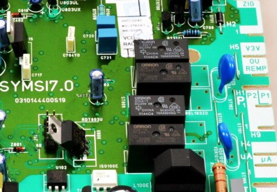

Saunier Duval Renova Star F24E BT Zuhanyzás közben kimúlt. Ki- majd bekapcs, az ismert kattanás a panel környékéről és... nem jön a többi. Nem kezdi forgatni a vizet. Nem gyújt be. Néha bekapcsolásnál hallok valami fura hangot, mintha akarna indulni, de aztán mégsem. Bekapcsolásnál közel hajolva a szivattyúhoz, van valami minimális zúgás benne, de aztán leáll. Hol induljak el? Nem vagyok teljesen hüle, de a segítség bőven elkél. Korábban segítettetek és feltöltöttem nyomással a tágulási tartályt, mert mindig elment a nyomás. Illetve a biztonsági szelepet kiszedtem anno, kipucoltam. Nem sok sikerrel, mert szerintem ugyanolyan szar, de mindegy. Szóval ennyit csináltam eddig a kazánon. KATT Egy kép. Felismerek pár alkatrészt ![]() Előre is köszönök minden segítséget. Akár egy lelkiismeretes szerelő elérhetőségét is, aki feltárja a hibát. A kazán Budapest 22. kerületében található.
Szia! Ha nyári állásban van a készülék akkor a szivattyúnak nem kell mennie csak akkor ha a felesleges hőt le kell keringetni a fűtési körre. Ez a készülé bitermikus hőcserélővel van szerelve és ventilátor biztosítja az égéshez szükséges levegőt és füstgázok távozást. Ha a ventilátor működik és nem lép tovább a működés akkor a levegő presszosztát nem kapcsol, nincs meg a megfelelő nyomás a légcseréhez az égéstérben ezért titást okoz a vezérlőben. A víznyomás nem megfelelő értéke (hiánya) is okozhat leállást.

Szerintem alaplap hiba lesz. Amikor a kazánt ki majd bekapcsolom, vagy kihúzom a dugaljból, majd visszadugom, akkor mindig el szokott indulni a ventilátor és a szivattyú is pár másodpercre, talán 5. Utána leállnak és üzemkész. Most ez nincsen meg.
Már el sem indul a venti. Eddig néha elindult 1-1 bekapcsnál, de már ez sincsen meg. Magát a turbót letesztelem, rákötök direktben 230V-ot, de gyanítom sok értelme nem lesz, mert nem a venti a szar... de legalább az is ki lesz zárva. A 3 szálas, kis feszt küldözgető érzékelőket oké, hogy nem lehet rövidzárral próbálni, de pl egy presszosztátot csak lehet!? Van nagy katt, aztán nem indul semmi, utána egy halk katt. Kb ott tart most a móka. Elviszem a panelt valakihez, találtam is egy hirdetést. Olyan is van, akitől lehet panelt kölcsönözni, ha mégsem panel hiba van, és nem kell a panelt vissza lehet vinni...
Nem akartam mindjárt "temetni" az alaplapot. Ha a képen látható darab van beépítve akkor a négy relé közül valamelyik érintkezője be van égve, az amelyik a ventilátort kapcsolja.
![]() Idézet: „A 3 szálas, kis feszt küldözgető érzékelőket oké, hogy nem lehet rövidzárral próbálni, de pl egy presszosztátot csak lehet!?” Ha az elektronika bekapcsoláskor öntesztet végez, akkor egyből hiba egy összezárt érzékelő, ami alapból nyitott. VIM által felvázolt relék kidobása alap lenne: relé kb. 4000 Ft/4 db. <-> szerelő kiszállás + fejcsóválás, alaplapcsere javaslása kb.30-40.000 ( kiszállás + munka ) Ennek a SYMS17.0 panelnek elég nagy irodalma van, itt a fórumon is. Cseréltek már relét, tápkondit, X2 kondit, stb.
Hát igen. Azt néztem, hogy egyik relé az egy záró érintkezős a másik az pedig váltós de nem bipoláris, tehát egy-egy relé páros tartozik egyik ill. másik üzemállapothoz.
