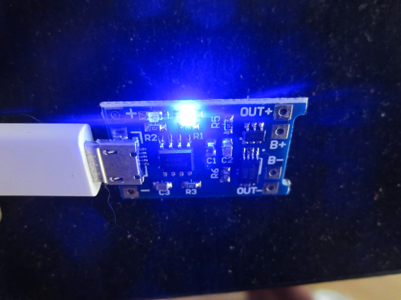

(#) Fats Domino hozzászólása Júl 6, 2022 /
Jó reggelt mindenkinek! Ezt a lithium akkut szeretném tölteni ezzel a töltővel. Kérdésem: lehet-e, és esetleg milyen kis szabályzó áramkört lehetne építeni hozzá,hogy ne töltse túl az akkut. Próbatöltésnél 300mA-el kezdett tölteni. Köszi
(#) Epu2 válasza Fats Domino hozzászólására (») Júl 6, 2022 /
Olyan feszültség határolóval, ami nem engedi a 4,2 V fölé.
(#) Jonni válasza Fats Domino hozzászólására (») Júl 6, 2022 /
Inkább vegyél egy ilyet olcsó és erre a célra megfelelne.
(#) Fats Domino válasza Epu2 hozzászólására (») Júl 6, 2022 /
Köszi! Elméletileg a töltő ezt tudja. Lehet ebben bízni? Esetleg olyan áramkör építhető ami le is kapcsolja a töltést amikor az akku elérte a 4,2 V-ot?
(#) Fats Domino válasza Jonni hozzászólására (») Júl 6, 2022 /
Egyszerre két akkut kell töltenem, ez alkalmas erre ,vagy két ilyen modul kell? Le is kapcsolja a töltést ez a kis modul?
(#) pipi válasza Fats Domino hozzászólására (») Júl 6, 2022 /
Igen a tp4056-os és a tp5100-as lekapcsolja a töltést. Inkább 5100-ast vegyél, az kapcsolóüzemű, nagyobb tápfesztartományt elvisel
Sorba, vagy párhuzamosan? Elvileg sorba is mehetne, kell egy átkötést csinálni a panelon, de külön "erős" balansz áramkör kell, mert nincs benne... Párhuzamosan minden további nélkül, már ha előtte össze voltak "házasítva" és azonos feszültségen vannak

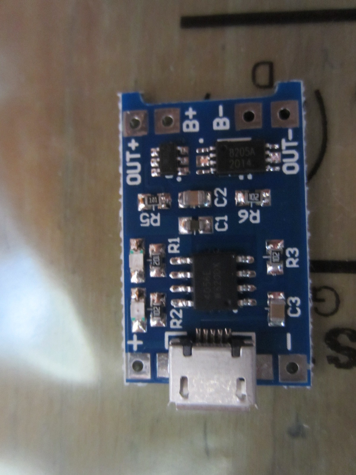

(#) Fats Domino válasza pipi hozzászólására (») Júl 11, 2022 /
Párhuzamosan kötném rá a töltő panelre, de nem tudom mit jelent a B-vel jelölt kimenet? Ugyan az mint az OUT? Mindkét kimeneten 4,26 V-ot mérek, tehát a "B"-re köthetem a másik akkut?
(#) zoly15 válasza Fats Domino hozzászólására (») Júl 11, 2022 /
Mivel ez nem csak töltő, hanem BMS (akkuvédelem) is egyben...
A B+, B- az akkumulátor, az OUT maga a kisütés.
(#) Fats Domino válasza zoly15 hozzászólására (») Júl 11, 2022 /
Oké,köszi! Ezek szerint a két akkut párhuzamosan a "B" kimenetre kell kötnöm? Vagy köthetem az OUT-ra is, ahol kisüti az akkukat?
(#) proli007 válasza Fats Domino hozzászólására (») Júl 11, 2022 /
Az OUT a kimenet, ahova a terhelést fogod kötni, vagy is amit üzemeltetni szeretnél az akkuról.
(#) Fats Domino válasza proli007 hozzászólására (») Júl 11, 2022 /
Ha jól értem ,ez egy tápegység is egyben?
(#) nedudgi válasza Fats Domino hozzászólására (») Júl 11, 2022 /
Nem. A tápegység az USB bemenet előtt van, külön jószág.
