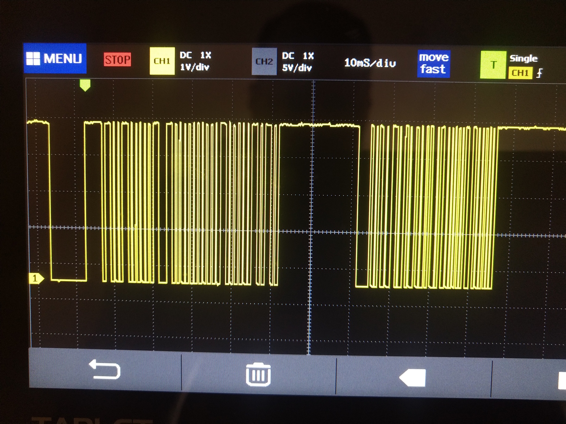

(#) zoz11 hozzászólása Aug 8, 2022 /
Üdv mindenkinek
Egy olyan dologban kérnék tanácsot, hogy egy távirányító kódját kellene lemásolnom.
Sok minta programot is kipróbáltam, de nem segített rajtam, mivel egymás után kettő "adathalmazt" küld ki. Egyik alap kódformára sem tudom rá illeszteni.
Ezt hogy lehetne lemásolni?
Az lenne a lényeg, hogy nem az eszköz távirányítója, hanem egy másik eszköz adná ki ezt a kódot.

(#) Bakman válasza zoz11 hozzászólására (») Aug 8, 2022 / 1
Ha csak ennyi jelet kell másolni, egyszerű kimenet billegtetésekkel, késleltetésekkel is megoldható. Oszcilloszkóppal vagy logikai analizátorral megméred a szintváltások közötti időket...

(#) zoz11 válasza Bakman hozzászólására (») Aug 8, 2022 /
Nem rossz ötlet, köszönöm.
Megnézem ezt az irányt.
