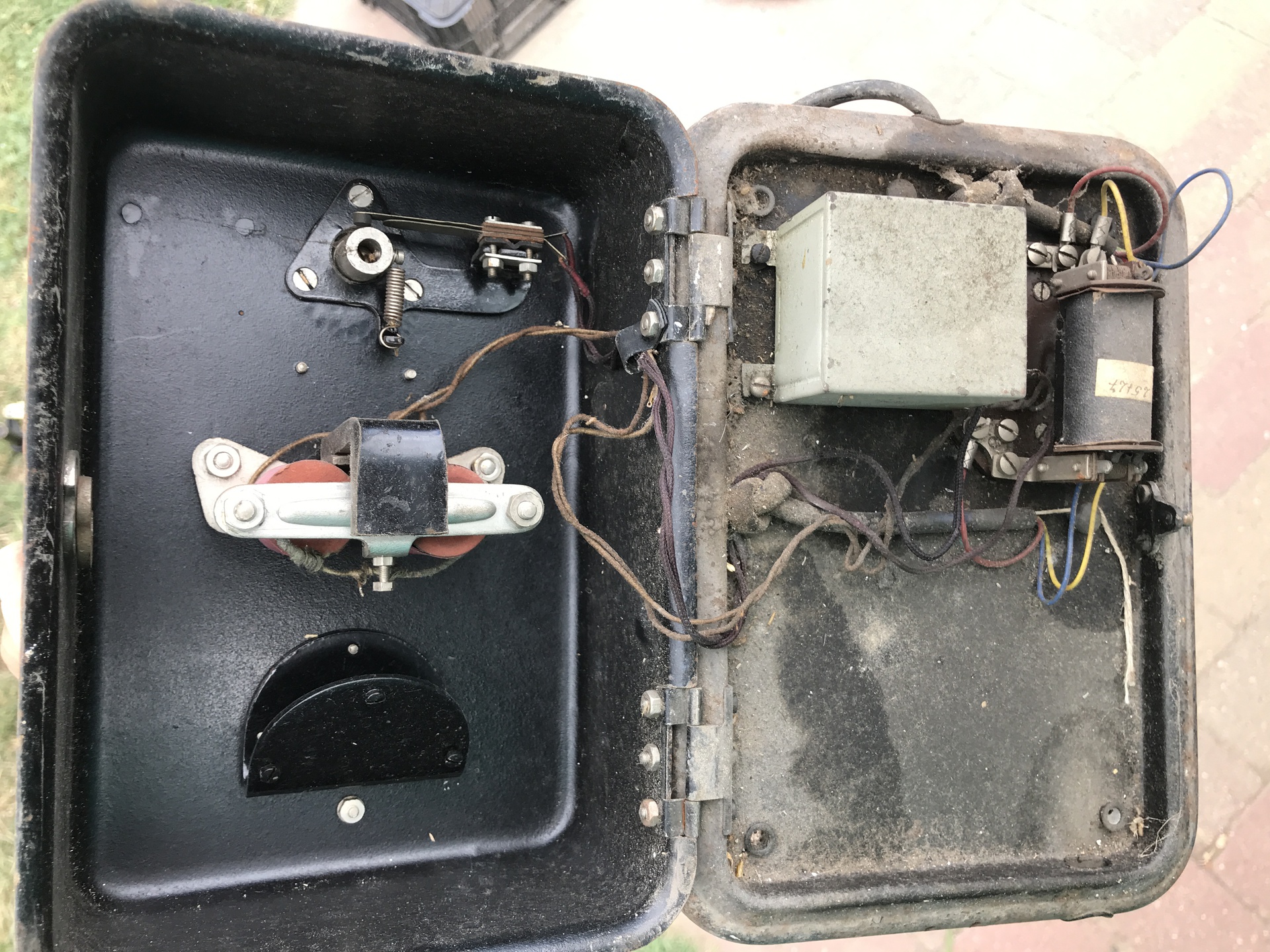

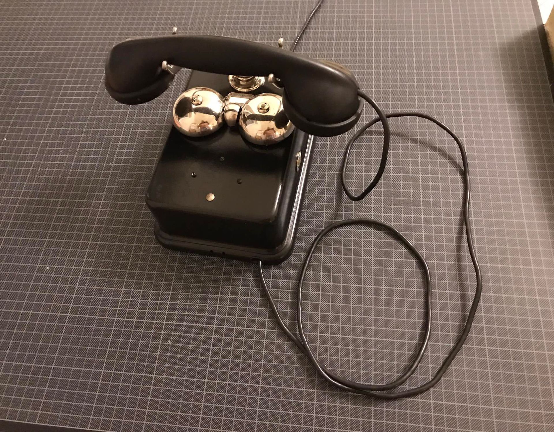

Ééééés, azóta sikerült szereznem egy hívómű nélküli CB24-est is, természetesen CB35-ös kézibeszélővel (ahogy a legtöbb járt, sajnos ennek sincs már meg az eredetije). Elkezdtem felújítani, meglátjuk, mi sül ki belőle. A jelek alapján 1928-as Standard gyártmányú.

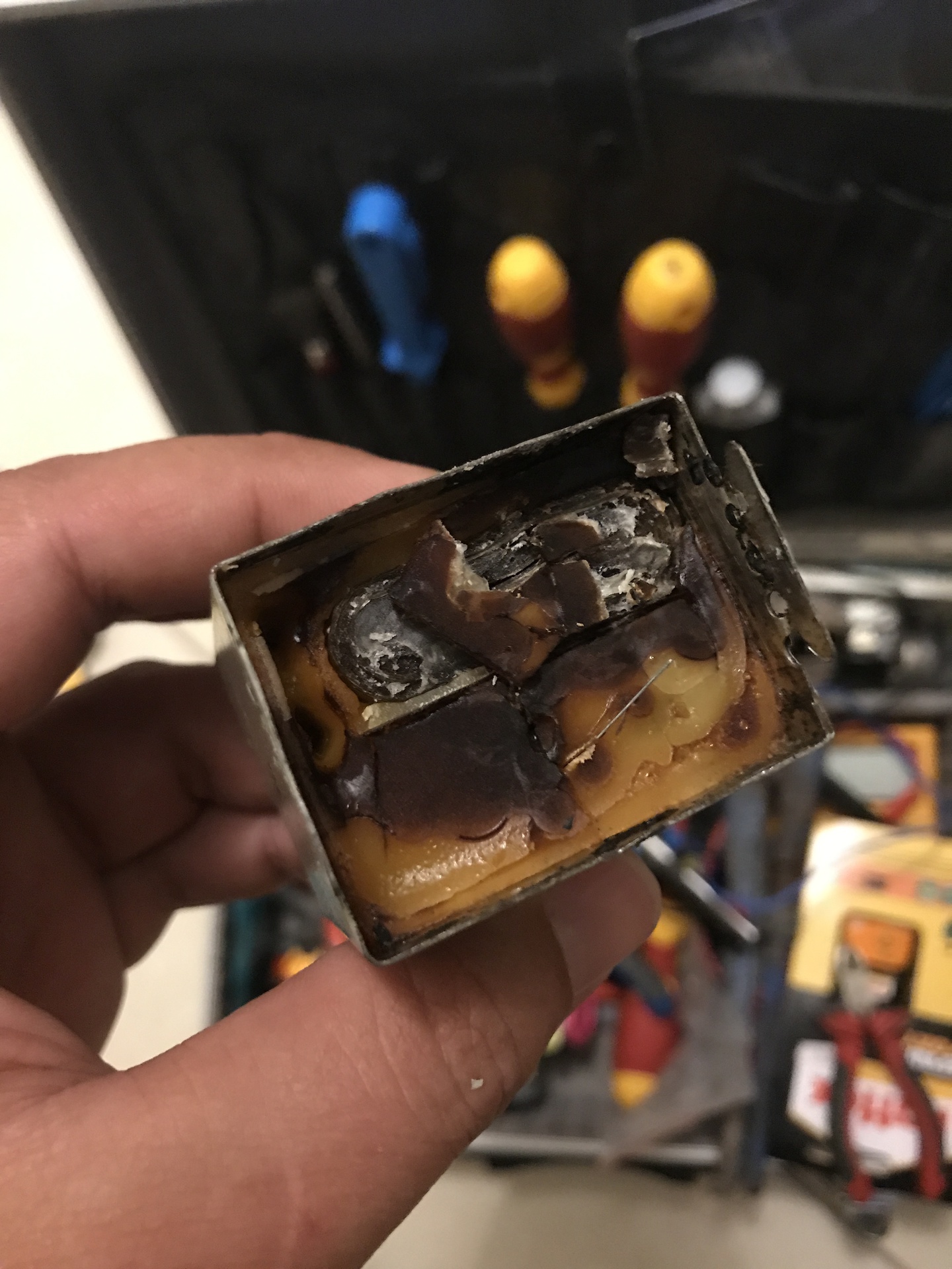

Két kép a kiindulási állapotról, és egy a "karosszéria" jelenlegi állapota. A 2 μF-os kondi sajna halott, bár a kapacitása megvan, de szivárog, gyorsan szét is kaptam, belül teljesen el van égve - sajnos ez gyakori hiba, nagy eséllyel így a csengő tekercse is le lesz égve. Kapott a tokba egy modern kondit, hogy a funkcióját el tudja majd látni.
A krómokat políroztam - persze csak módjával, nagyon vékony az ezüstös (amúgy nem is króm) réteg rajta, ha figyelmetlenül csinálja az ember, könnyen besárgul az egész, azaz könnyen előbukkan az eredeti réz-bronz-ötvözet anyaga
Érdekesség, a hívómű tartó konzol megvolt, csak a készüléken belül. Nagy eséllyel ez valami "nyilvános" telefon lehetett, például postán, vagy valami hasonló végponton, ahol csak fogadni lehetett a hívást.
Majd teszek még fel képet, hogy hol tartok vele. Le kellene fújnom, és indulhat az összeszerelés, csak lusta vagyok egy pár milliliter festék miatt összekoszolni a szórópisztolyt

(#) Gafly válasza KeMa hozzászólására (») Júl 25, 2022 /
„A 2 μF-os kondi sajna halott, bár a kapacitása megvan, de szivárog, gyorsan szét is kaptam, belül teljesen el van égve - sajnos ez gyakori hiba, nagy eséllyel így a csengő tekercse is le lesz égve.”
Ez így eléggé sommás ítélet volt, de mostmár mindegy is.
(#) KeMa válasza Gafly hozzászólására (») Júl 25, 2022 /
Úgyse eredeti már, tippem szerint kb 50-es évekbeli cseredarab, nem annyira kár érte. De rendesen kifolyt belőle a trutyi, fentebbi képen látszik, amiatt volt foltos az egész.
A hozzászólás módosítva: Júl 25, 2022
Elvileg ott akkora áram nem mehet, hogy még a tekercs is leégjen.
(#) KeMa válasza Gafly hozzászólására (») Júl 25, 2022 / 1
Nekem is fura volt, viszont az infót innen szereztem, és eléggé pro-nak tűnik a srác.
„Az a ronda nagy kondenzátor a csengő áramköréből, ott a csavaros szorítósávtól balra, na az szeret zárlatos lenni néha. Akkor a mikrofontáplálás egyenfeszültsége rákerül folyamatosan a csengő tekercsére és egyik irányban előfeszíti állandóan, amitől pedig az leég, elszakad egy idő után.”
Persze kérdés, hogy ehhez hány hónapig kell előfeszült állapotban lennie.
Jó, és ahogy most olvasom, ez a zárlatos kondenzátorra vonatkozik, az enyém meg nem volt az.... Hát, akkor ezt most elkapkodtam, feleslegesen daraboltam fel, igazad van
(#) pucuka válasza KeMa hozzászólására (») Júl 25, 2022 /
Nem véletlen van pont ilyen kondenzátor a telefonban. Üzemszerű használat közben nem szokott meghibásodni. Ez egy fémezett papír kondenzátor, parafinban. Ez "öngyógyuló" típus, ami azt jelenti, hogy átütés esetén a fémréteg elpárolog a környezetébe, és a zárlat megszűnik. A parafin csak a nedvesség kizárására való, ami nem tesz jót a papír dielektrikumnak.
A sötét folttól meg nem kell túlzottan megijedni, mert a kondenzátor fegyverzete a papír hordozóra felvitt alumínium, vagy jobb esetben igen vékony ezüst réteg. Az ezüst oxid, meg pont ilyen színű.
A fentiekből következik, hogy mivel nincs benne folyékony elektrolit, az előfeszítésre nem érzékeny.
