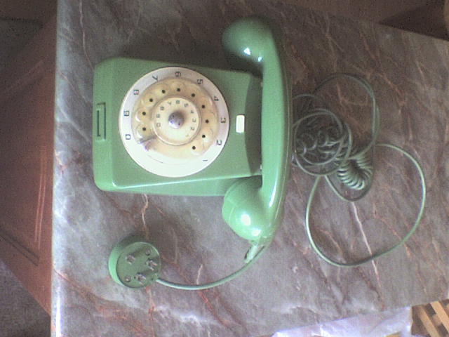

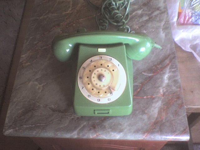

A mai nap folyamán kaptam egy elvileg működőképes tárcsázós telefont, csak bajba vagyok a bekötésével, szét még nem szedtem (egyenlőre nem is akarom).
Szeretném bekötni a telefont a most használatos szabvány csatlakozóba(nem tudom mi annak a csatlakozónak neve), de mit hova?
A telefonról néhány kép:
(#) Master_of_the_web válasza GTI hozzászólására (») Szept 21, 2007 /
Helló!
A két alsót(kábel felől) kell bekötni a vonalra ha minden igaz, a felsőt meg fvalamelyikhez hozzákötni, ha tévednék javítsanak ki!
üdv
(#) patexati válasza Master_of_the_web hozzászólására (») Szept 21, 2007 /
Igen azt a kettőt mi egymás mellett van a kábel felől!A harmadikat nem kell bekötni!Kérdés,hogy a telefonközpont működik e pulse üzemmódban?Lehet,hogy csak tone módban megy és akkor nem tudsz tárcsázni vele!Csörögni azért fog!
(#) GTI válasza patexati hozzászólására (») Szept 21, 2007 /
Hát igen, csörögni csörög, de hívni nem tudok vele, esteleg valami tipp hogy mit lehetne vele kezdeni?

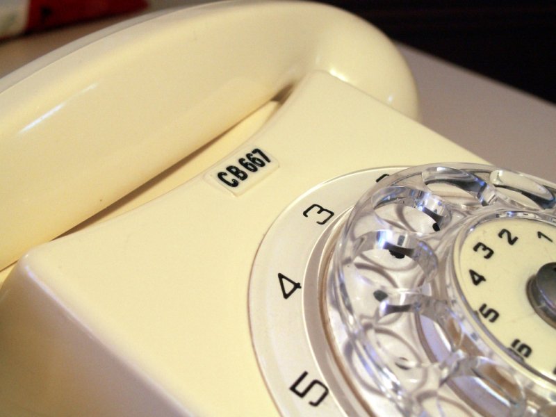

(#) (Felhasználó 1947) válasza GTI hozzászólására (») Szept 22, 2007 / 4
Szia !
A telcsid egy MM CB-667 készülék.
Ha szétszeded a dugaljat, a kék és a piros vezeték a vonal csatlakozás.
A feketét ne kösd sehova.
Az új digitális központon simán elmegy még a pulse üzemmód,a központ tudja kezelni.
Sok sikert.
Üdv ! Luki

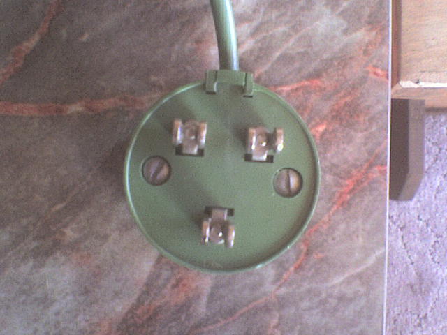

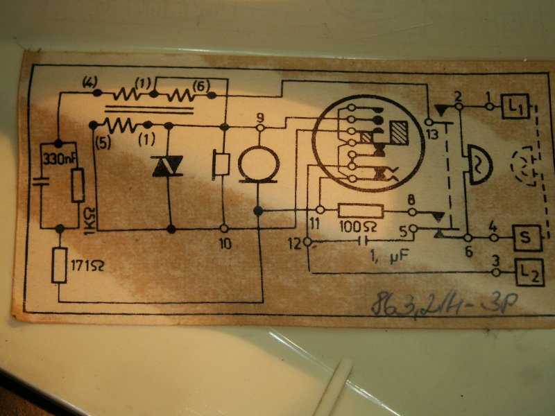

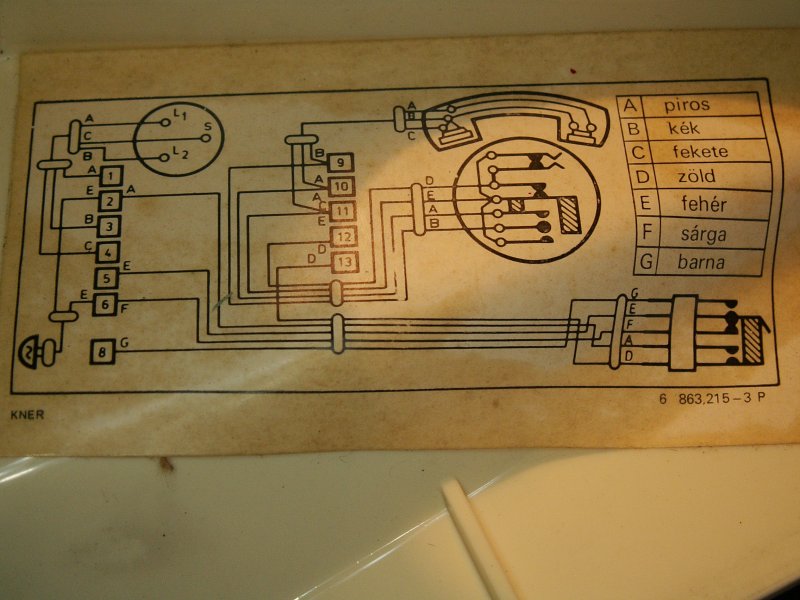

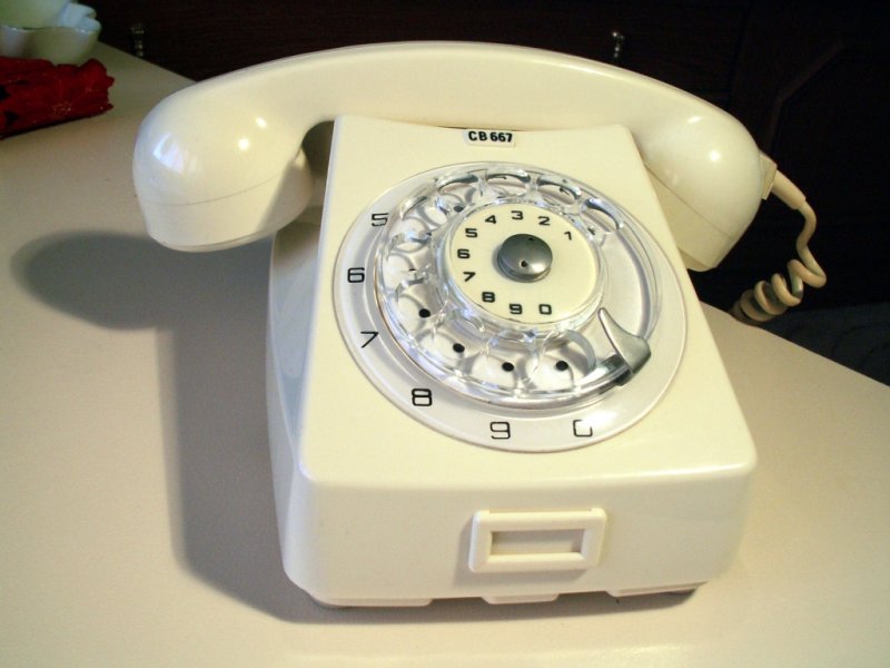

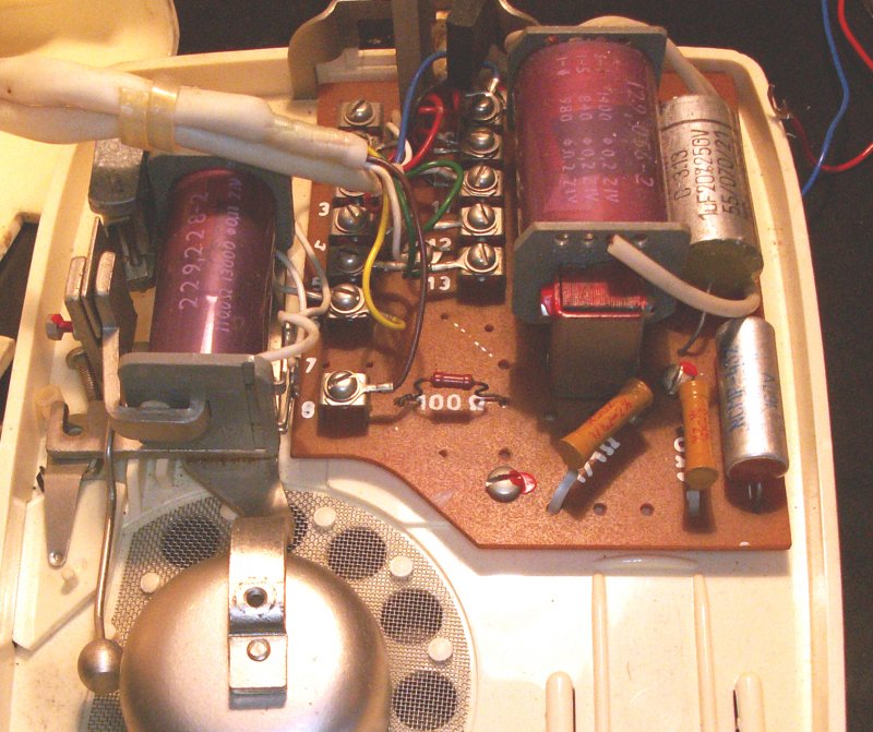

Van egy analóg tárcsázós telefonom (CB 667), de hiányzik a bemeneti aljzat. Milyen kellene, és hova kell kötni az ereket?
Rajzok:
(#) Remci válasza Mc Elek hozzászólására (») Jan 2, 2010 /
Úgy érted hogy a vezeték végéről hiányzik a dugó? Mert akkor a vezetékben van egy piros, egy kék és egy fekete vezeték amiből a pirosat és a kéket kell bekötni a vonalra. A fekete nem kell. Azt hogy a vonalon melyiket hová kötöd az mindegy.Ilyen dugót nem valószínű hogy találsz valahol, max egy másik régi készüléken. A készülékben ha a betáp zsinór is hiányzik/legalábbis a képen így láttam/ akkor a piros az 1-es csatlakozóra, a kék a 3-ra, a fekete a 4-re megy.
(#) Mc Elek válasza Remci hozzászólására (») Jan 2, 2010 /
Helló!
Igen a betáp zsinór is hiányzik az aljzattal eggyütt. Van egy régi modemkártyám gondoltam arról esetleg jó lesz foglalatnak a phone feliratú. Megpróbálom, köszönöm!
(#) Mc Elek válasza Remci hozzászólására (») Jan 4, 2010 /
Sikerült!
Mivel vonalam nincs nem tudom hívni sem, de a feszültség rajta van a dróton. 54 voltot mértem azt hiszem. Szeretnék egy nyomógombot mellékelni a telefon mellé hogy meg tudjam csörgetni. Hogy kössem be?
Próbáltam a csengő tekercsére rákötni de csak meghúzta a nagyobbik csengő felé, illetve fordított polaritással a másik irányba húzza kisebbik csengő felé. Tehát nem rezeg csak egyet üt rá.
Remélem érthető voltam.
Köszönöm az eddigi segítséget!
Szétbombáztam és megtisztogattam mindent aprólékosan egész csini lett. Azért voltak szétporladt részek is, de megoldható volt csere alkatrészek nélkül.

Igen a csengető fesz 110v váltó. Ezt nyomógombon keresztül rákötheted ugyan úgy a piros-kékre. Letett kézibeszélőnél csörögnie kellene. Az a lényeg ha a kézibeszélö fel van emelve akkor ne csörgesd mert igen kellemetlen hangja van és a készüléknek sem tesz jót
