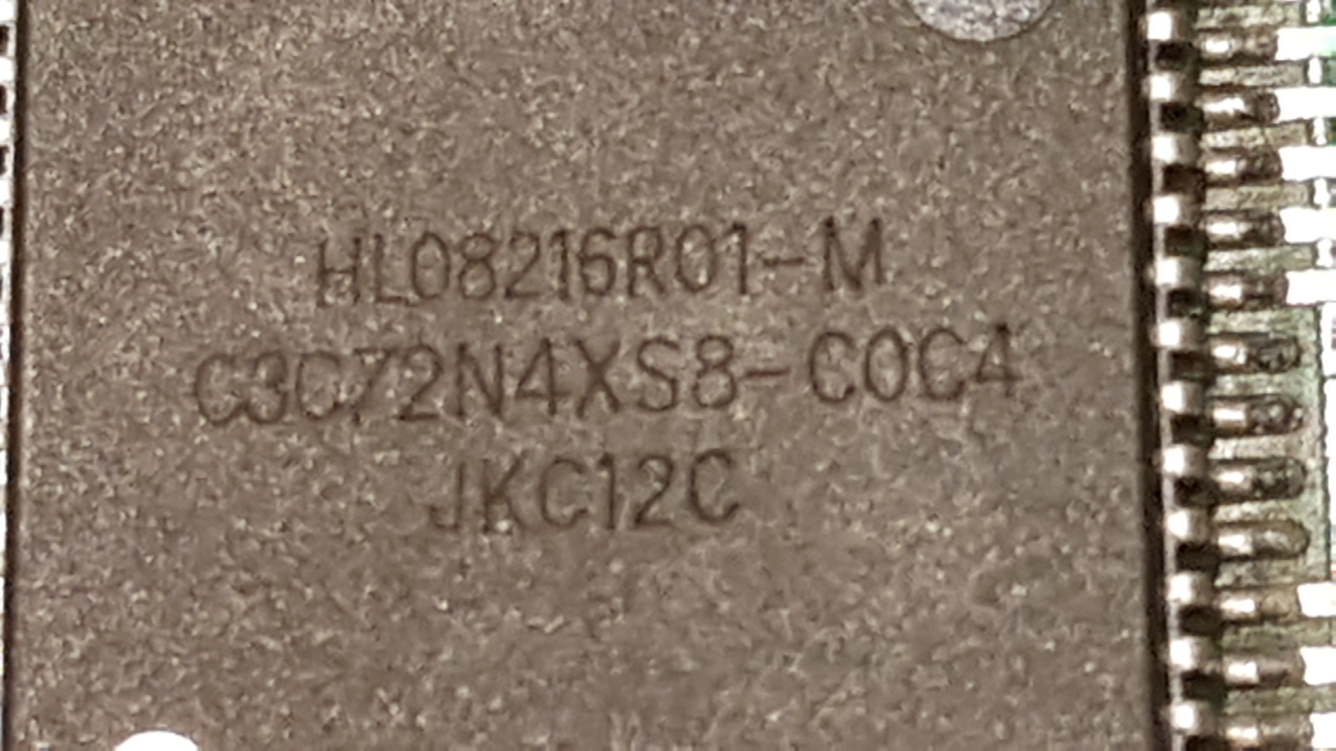

A távvezérlőben egy széttaposott pók van, vagy IC felismerhető típusszámmal?

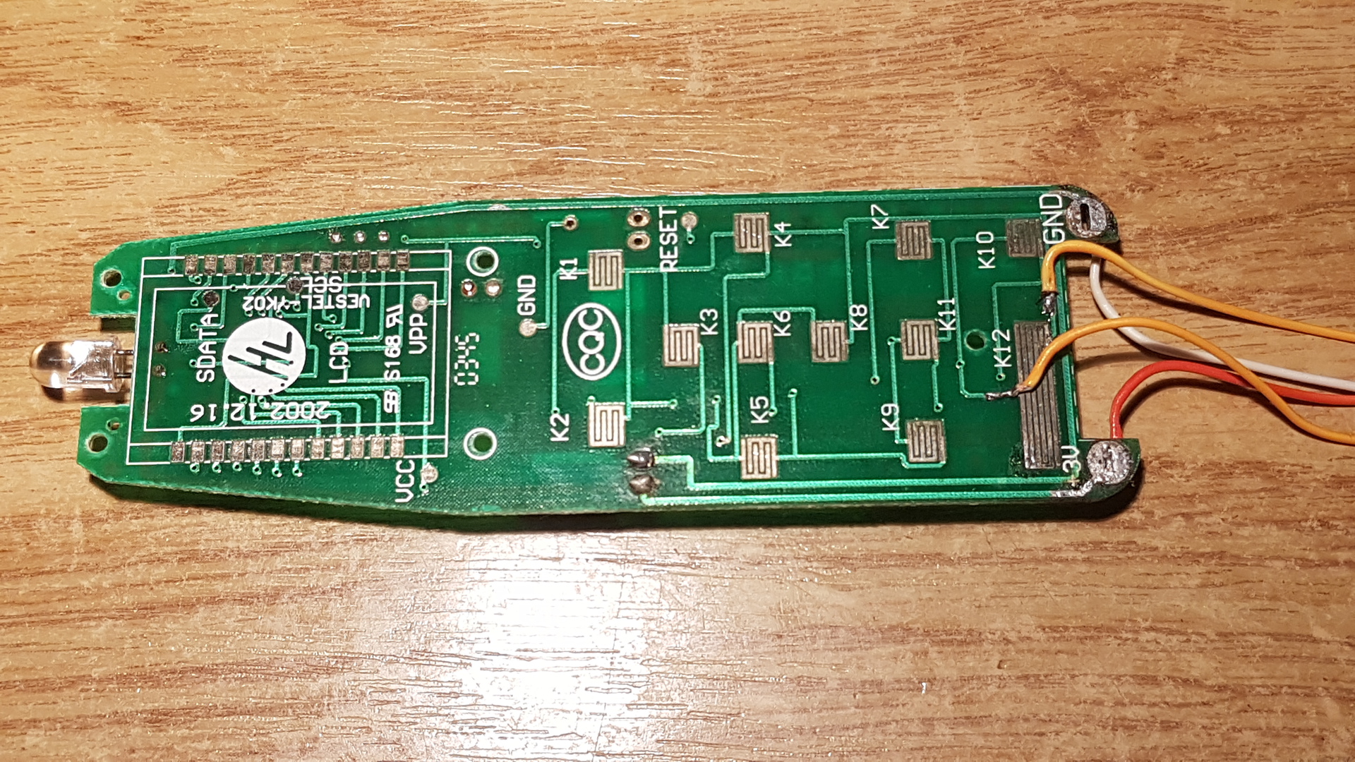

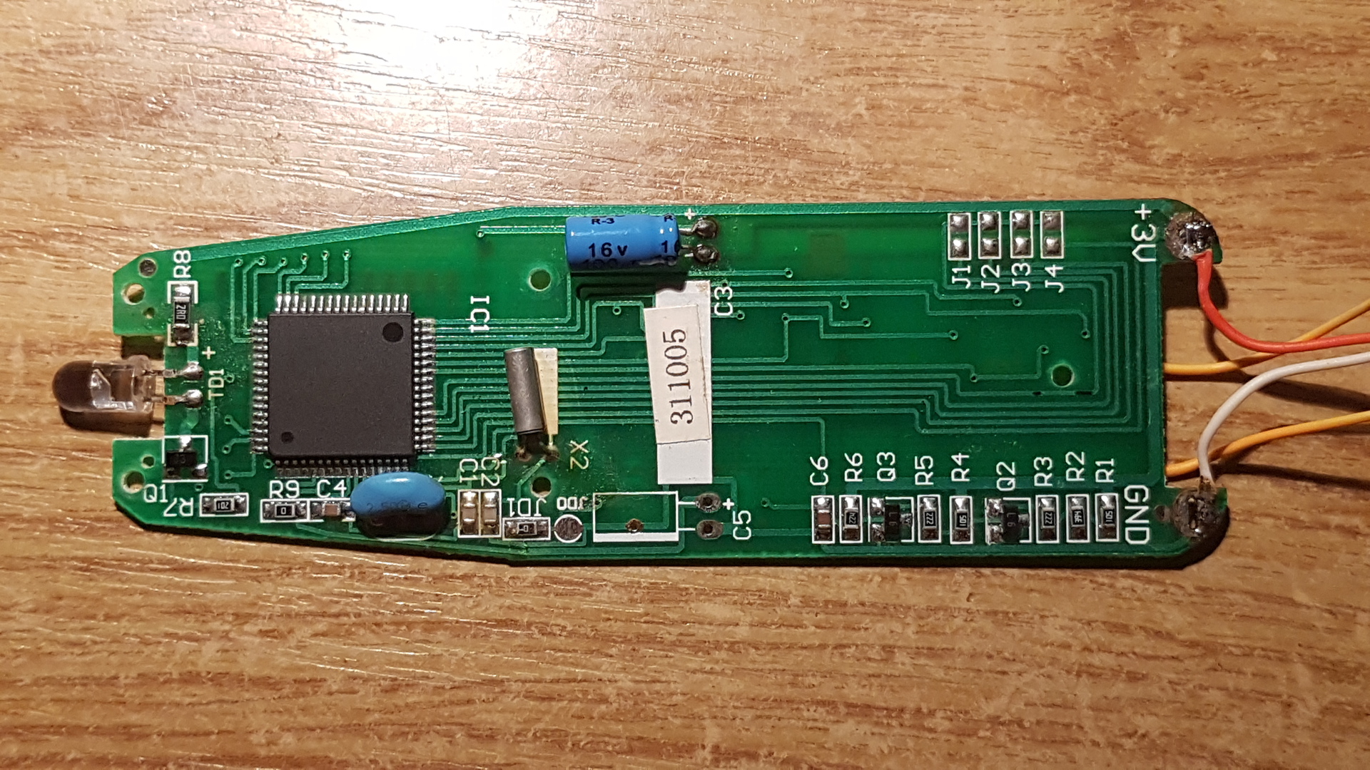

(#) Alkotó válasza nedudgi hozzászólására (») Júl 29, 2022 /
Az IC felirata olvasható. A fotókon a nem-működő panelt látod. A teszteket labortápról végeztem, 3V-ról, és 10 mA-es áramkorláttal.
A mostani jelenség annyi, hogy a kijelző nem mutat semmit, és a labortáp szerint nem vesz fel áramot (1 mA a minimum amit már jelezne a mérőegység).
Az LCD kijelző szélein gumicsíkos érintkező van, tehát az sem zárható ki, hogy a tokjába való beszerelés tudná a kellő erővel odaszorítani a panelhez.
A kijelzőt a fotózott panelről levettem, mert így több információt ígérnek a fotók.
