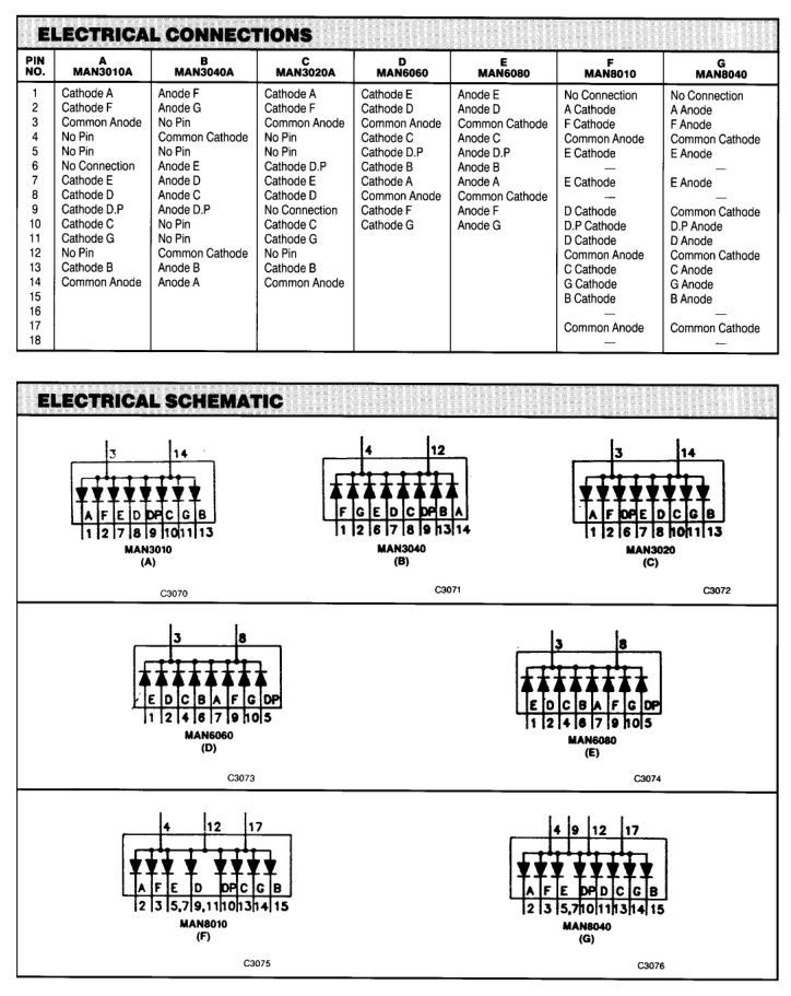

Sziasztok! Ismeri valaki a MAN8040 7 szegmenses led kijelzőt?
Ismerős ígért néhány darabot, de még nincs a kezemben, hogy rámérjek. Nyák tervet készítenék, de az adatlapból nem sikerült eldöntenem, hogy ez CC vagy CA típus. És ez nem az első hasonló eset led kijelzők esetén. Közös katódosnak írja, de közös anódosnak rajzolja.
