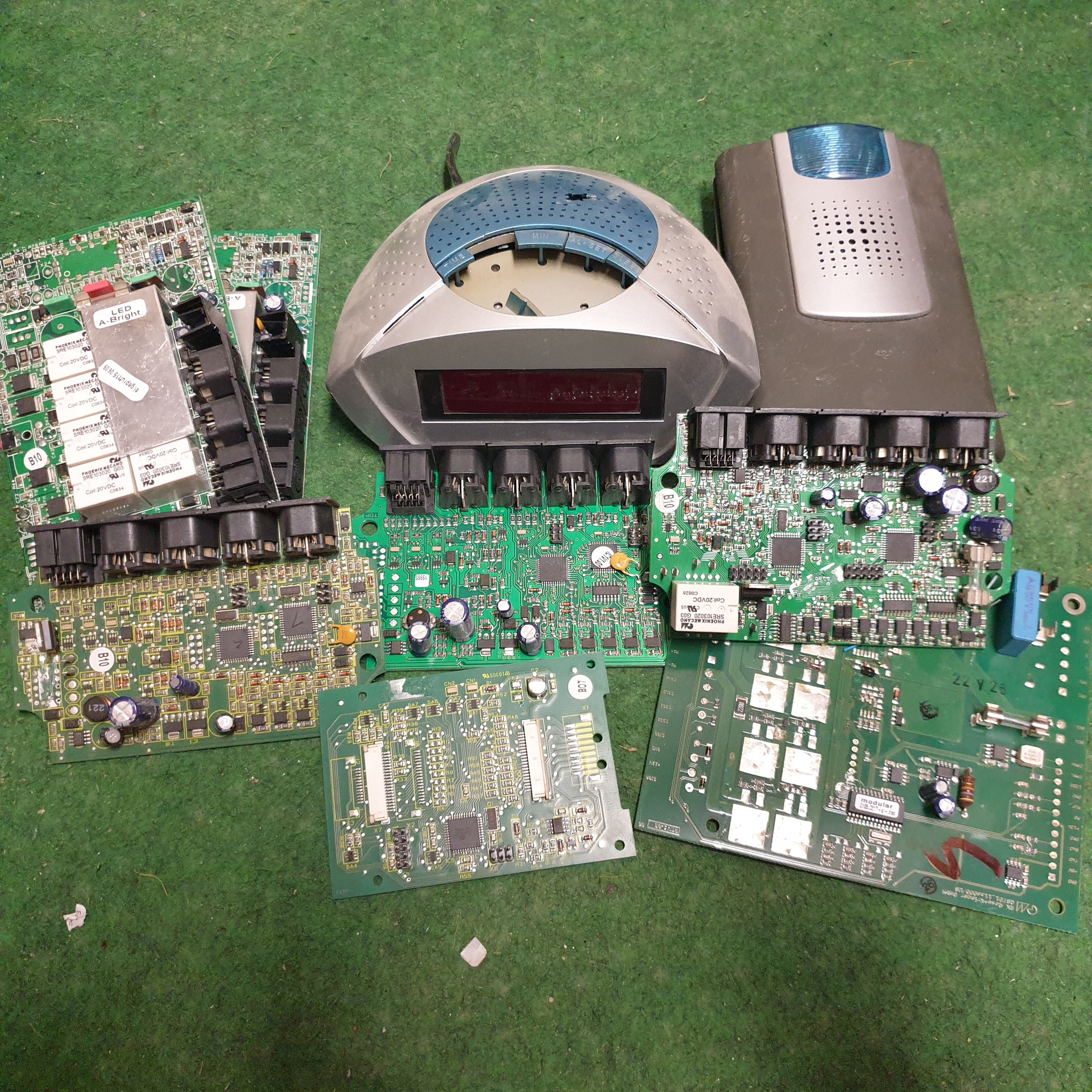

(#) kiborg hozzászólása Aug 4, 2022 1 /
Elvihető pár panel(kapcstáp IC,FEt-ek,relék,csatlakozók,stb) és egy működőképes dekopír és egy működésképtelen sarokcsiszoló(kollektor hihás)
Átvételt személyesen preferálnám Kecskeméten.
Üdv Kiborg

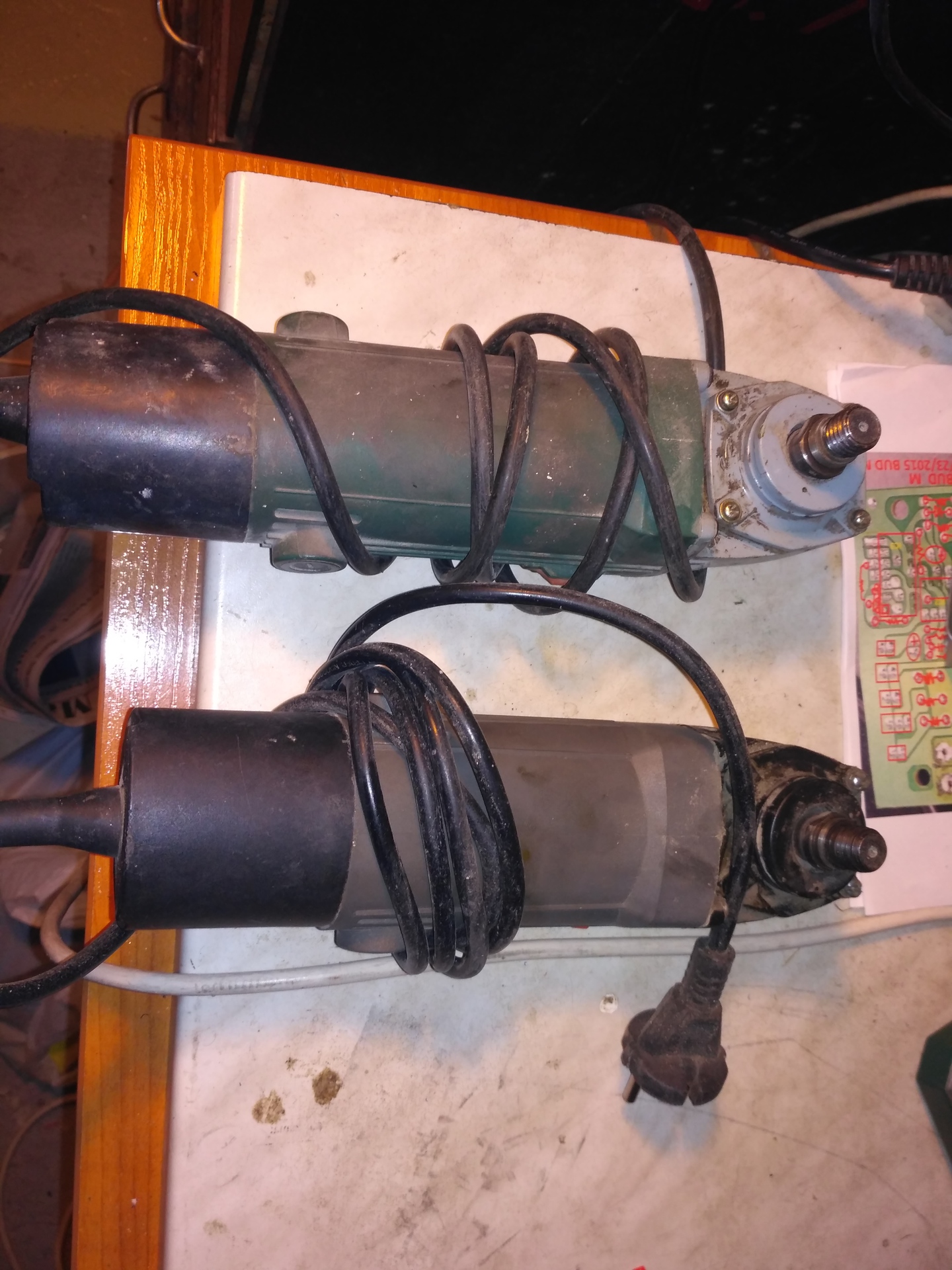

(#) em hozzászólása Aug 4, 2022 /

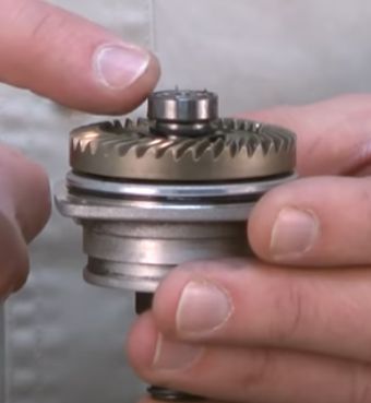

2db sarokcsiszoló. Mindkettőnek a kimenő tengely siklócsapágya elkopott, ütnek. Az egyiknek a fej öntvénye is törött. Motorikusan nincs probléma.
BP XII. kerületből vihető.

(#) FAZ1 válasza em hozzászólására (») Aug 4, 2022 /
Milyen gyártmányok ezek?
Valami noname?
Amúgy
- valójában még a leggagyibb flex-ek és sarokcsisszolók kimenő tengelyénél se szokott soha sikló-csapágy lenni, az ugyanis kb. egy hét alatt beégne!

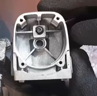

(#) em válasza FAZ1 hozzászólására (») Aug 5, 2022 /
Noname. Mint általában minden tengelynek, ennek is két csapágya van. Itt az egyik golyós a másik sikló. Szedtél már ilyet szét?
(#) Epu2 válasza em hozzászólására (») Aug 5, 2022 /
Nekem is volt néhány, de javítottam is jobb-rosszabb sarokcsiszolót, de siklócsapágyassal nem találkoztam. Érdekes.
(#) em válasza Epu2 hozzászólására (») Aug 5, 2022 /
A kihajtásnál nekem golyóscsapágy van, de a kúpkerék másik oldalán egy siklócsapágy támasztja a tengelyt, legalábbis nálam én úgy látom. Nálatok mi volt ott? Egy fotó, nem az enyémről, a középen lévő csapágyról van szó, az sikló. És küldök egy makitáról is képet, ott korrekt golyóscsapágy van...
A hozzászólás módosítva: Aug 5, 2022
Most hogy így látom, nekem is gyanús. A saját képeimet új korukban feltöltöm egy speciális zsírral. Soha nincs vele problémám.
(#) Gafly válasza Epu2 hozzászólására (») Aug 5, 2022 /
„A saját képeimet új korukban feltöltöm egy speciális zsírral.”
Fénygépező kép.
(#) FAZ1 válasza em hozzászólására (») Aug 5, 2022 /
„Szedtél már ilyet szét?”
Sőt! Javítottam is! Nincsen benne siklócsapágy!
Amit Te valójában annak hiszel, az egy kicsiny tűgörgős csapágy!
Jelenleg is van 2 darab működő gépem, és külön csak egy fejem. Mindháromban tűgörgős csapágy van!
Biztos igazad van, akkor az enyémekben annyira széthullott, hogy a tűket nem is látom a zsírban, majd jobban megnézem. Köszönöm a segítséget!

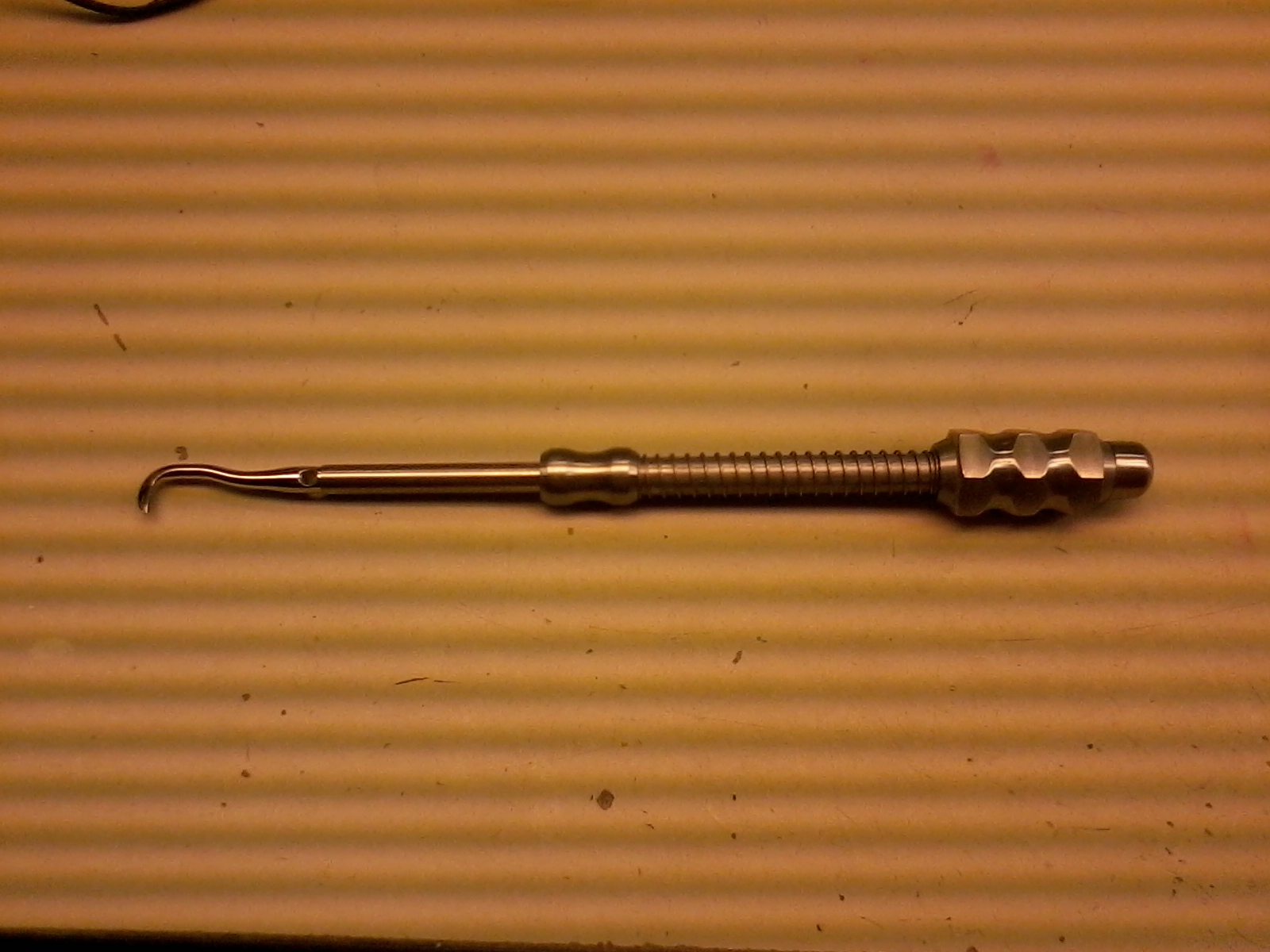

Mutatok egy speckó negatív kalapácsot: Ezt az ideiglenes fogkorona leszedésénél használják:
