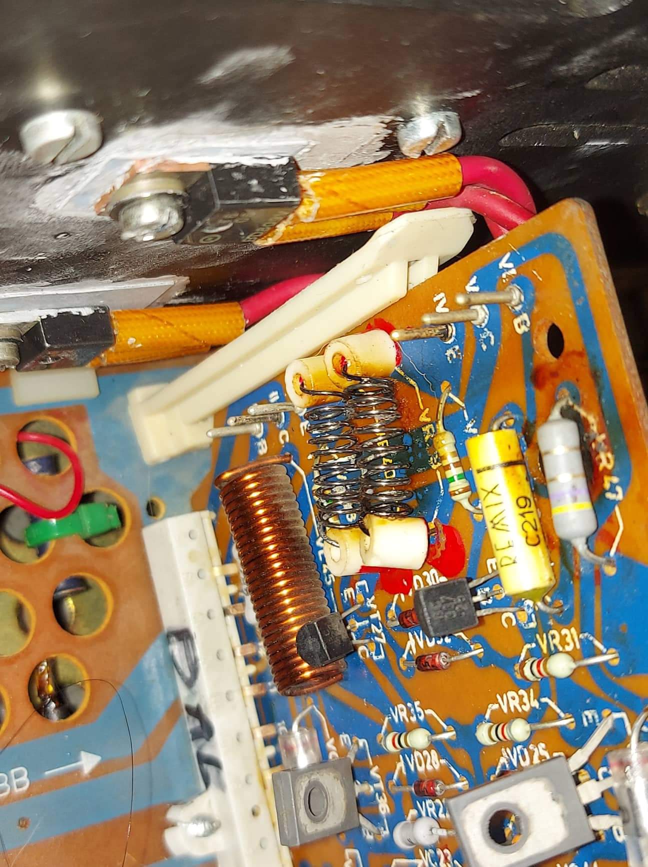

(#) domimarci33 hozzászólása Aug 3, 2022 /
Sziasztok! A kb 2 hete említett erősítőt (6383s) sikerült jó életre bírni. Viszont került hozzám egy ugyanilyen modeljű erősítő szintén gerjedt a bal végfokja. Szinte az összes kondit kicseréltem benne, és amit észrevettem az az volt, hogy a vr47 es kondi mintha megégett volna a végfokokon. Ezeket szintén egyből kicseréltem újabbakra. Miután az összes lehetséges megoldást elvégeztem rajta be is kapcsoltam, a fluoresszcent kijelző fel is villant, de mikor jelet adtam be rá akkor a vr40 és a vr41-es tekercshuzal elkezdett füstölni, megégett rajta a lakk, a biztositék egyből ki is égett (ez alapjáraton a bal végfok ami torzitott, de megcseréltem és a jobb végfok helyén volt). Nem tudom mitévő legyek, nem merem bekapcsolni semmiképpen vettem egy pár új 4,7ohmos ellenállást is ha cserére szorulna. A tekercseket meg valszeg nekem kell majd megtekerjem bele. De esetleg valaki tudja mi lehetett a probléma, így még megjavított állapotban sem merem bekapcsolni, nehogy kilőjje megint. Képet melléklek az égett tekercshuzalokról. A kábelek újak, de a tranzisztor az eredeti.
(#) antiktelefon válasza domimarci33 hozzászólására (») Aug 3, 2022 /
VR47 az ellenállás, nem kondi, a kimeneti zobel tag része, ha megég az mindig gerjedésre utal. csak a nagy tekercs a tekercs, a 2 kis gubanc csak emitter ellenállás, 2-3W ellenállás jó helyette.
Mérd ki a végtranyokat, meghajtójat először.
Vt17-en +-1V megvan?
Tranyókat jól kötötted be?
Ha védelem működött, akkor a 2 tranyójat is érdemes lehet cserélni.

(#) domimarci33 válasza antiktelefon hozzászólására (») Aug 3, 2022 /
Szia! Igazad van, bocsánat a nagy tengés lengésbe már el is irok dolgokat... A tranyók jól vannak bekötve igen. A vt17-et majd holnap kimérem. Esetleg tudnál linket küldeni, hogy honnan tudnék szerezni az emitter helyére rendes ellenálást ami használható bele, nem akarom a véletlenre bizni az egészet. Előre is köszi, holnap jelentkezem az eredményekkel!

(#) domimarci33 válasza antiktelefon hozzászólására (») Aug 4, 2022 /
Illetve a kérdsem még az lenne, hogy hogyan tudom kimérni a feszültséget ha nincsen áram alatt, mivel a tekercsek megvanak égve a biztositék elvan szállva, tudok belerakni újjat, viszont nem akarom igy, mert félek, hogy másban is kárt tennék ilyen égett huzalokkal
(#) antiktelefon válasza domimarci33 hozzászólására (») Aug 4, 2022 / 2
Szedd ki a végtranzisztorokat és próbáld úgy. Vagy ha van két 30V-os labortápod, arról is mehet, csak akkor a bemenetet zárd le a végfokon, ne szedjen össze zajt, ha külön méred.
Nem fognak szeretni érte, de ez annyira fapados kapcsolás, hogy a helyedben kimérném a végtranyókat és a többi tranyót, de igazából a végtranyókon kívül minden más tranzisztort vakon kicserélsz (bemenetit nem kell meg a némító fetet sem, de a némítót amúgy is érdemes modolni), az sem lesz 1000Ft...
A védelem körében lehet pár kisebb ellenállás még égve talán. De ha VR47 tényleg égett volt, akkor vagy a soros kondi zárlatos (nagyon nem hinném, a sárga kondik jól bírják) vagy valamikor gerjedt a végfok.
Amíg a két emitter ellenállás drótgubanc csak égett, addig nem fog gondot okozni, kb ugyanúgy működik, csak nem szép amúgy, csak a nyákot ne pörköld meg jobban.

(#) elektrorudi válasza domimarci33 hozzászólására (») Aug 4, 2022 / 1
A hibás vagy új végerősítőket úgy szokták éleszteni, hogy a tápvezetékeket megszakíva, egy-egy izzót kötnek be sorosan. Tehát a tápfeszültséget az izzókon keresztül kapja végerősítő panel. Általában, 230V/60W -os izzók megfelelnek. Persze nem "LED izzó"-ra gondolok.
Ha zárlat van, vagy csak túl nagy az üresjárati áramfelvétel, az izzók világítani kezdenek, és "áramgenerátorként" működnek. Így megakadályozzák az újabb füstjelenséget, viszont legalább valamit lehet az áramkörben méricskélni (hacsak nincs benne totál zárlat).
Azzal kell indítani, hogy az összes févezetőt meg kell mérni, hogy nem zárlatos-e? A leégett ellenállás cseréje önmagában nem oldja meg a problémát. A következő is le fog égni.
Ha minden félvezető rendben van, és mégsem jó, akkor szakadt ellenállásokat kell keresni. Ha azzal is minden rendben van, akkor okozhat gerjedést egy szakadt vagy zárlatos kondenzátor is. Amatőr körülmények között, ezt a legnehezebb megtalálni.

(#) domimarci33 válasza elektrorudi hozzászólására (») Aug 4, 2022 /
Köszönöm a segitséget! Én arra gondoltam, hogy lehet véletlen ráfolyt a tranyó oldalára a paszta amikor pasztáztam, és az zárta rövidre a tranyót és az erősitő testét. Attól előfordulhat ez a hibajelenség igaz?
(#) Suba53 válasza domimarci33 hozzászólására (») Aug 4, 2022 /
A hővezető paszták nem vezetők. Az nem csinál zárlatot. Ne tudd meg mekkora pasztafoltokat láttam már processzorok IC-k lábain, amik kifogástalanul működtek.
Attól függ, milyen pasztát használtál? Közönséges szilikonzsír kell. Persze különböző viszkozitásúak vannak, különböző fantázia neveken. Nagy különbség nincs köztük.
A proci hűtéséhez használt ezüst tartalmú paszta áram vezetőképességéről nincs információm. Ide nem az kell.
Tizen valahány éve foglalkoztam szilikongumiba kevert ezüstpor felhasználásával. A DC-t egyáltalán nem vezette (1-2 VDC feszültséget használva), de nagyfrekin kitűnően működött vezetőként. Az is lehet, hogy nagyobb feszültségeken (20-40V) átütött volna, de ezt nem mértem.
Szóval: sima szilikonpaszta kell!

Rendben igyekszek beszerezni egyet akkor. De akkor okozhatta ez a tekercsek elégését?
Nagyon egyszerű: Mérd meg a tranzisztorok kollektora (háza) és a hűtőborda közötti ellenállást. Jó nagy ellenállást kell mérned! Azért nem szakadást, mert ha a hűtőborda földön van, akkor egyéb utakon (ellenállásokon) még folyhat a kollektor és a borda között áram. Gondolom, multimétered van?
Ha nagyon kis ellenállást mérsz, akkor lehet, hogy mindkét tranzisztor kinyitott és az ellenállások/tekercsek füstöltek, zárlatban ment az egész.
Hát ha a a tranyó testét és a házat mérem akkor ott rövidzár van (csipog a műszer, ezekszerint az ellenállás is jó kicsi lehet.)
Mérd ki a tranyókat kiforrasztva dióda módban:
A legezüstösebb paszta sem vezet megaohm alatt, csak a folyékony fém.
Gondolom már letörölgetted egy puha ronggyal az így szétkent pasztát.
Mi a szigetelés a tranyó, és a hűtőborda között? Van a rögzítő csavarnál is átvezető szigetelő gyűrű?
( Ódenka rakott fel egy fotót, egy javított erősítőről, ahol a tranyó fém kollektora egy szigeteletlen csavarral volt a hűtőbordára erősítve, mert a csere előtt egy műanyag borítású volt ott. )
Láttam már olyat is, hogy a szigetelő gyűrű rövid volt, deformálódott a csavar szorításakor, és a csavar okozta a zárlatot.
