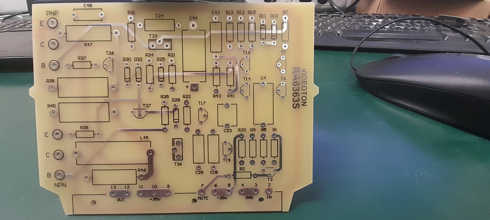

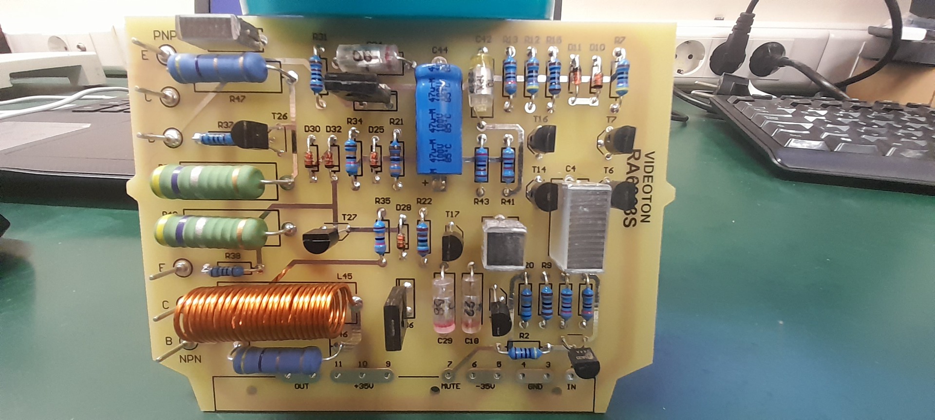

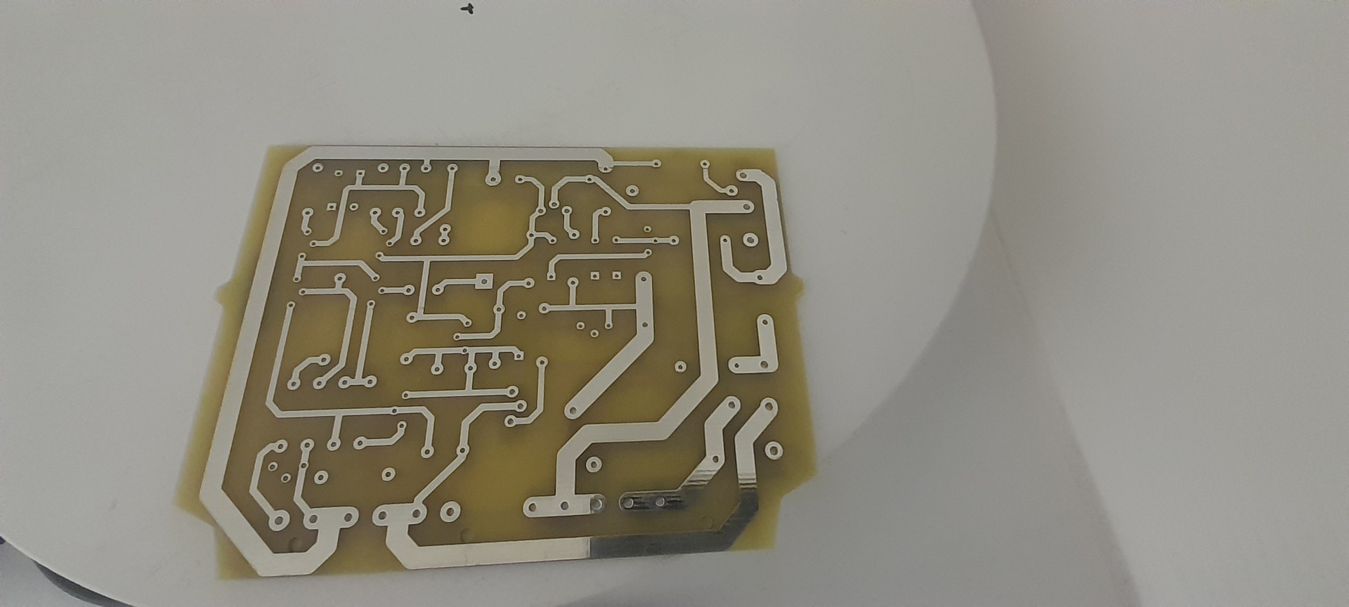

(#) lóri hozzászólása Aug 11, 2022 / 7
Elkészült a panel.
Mondjuk a gyári jobban tetszik, ez viszont, sokkal kétoldalasabb.
(#) antiktelefon válasza lóri hozzászólására (») Aug 11, 2022 / 1
Jól néz ki, viszont ha már megvan az alakja a nyáknak, érdemes lenne egy megbízhatóbb végfokot is tervezni bele, vagy mondjuk tkiraaly valamelyik erősítőjét rárakni. A hangzást úgyis a hangerő poti loudnesse adja.
(#) elektrorudi válasza lóri hozzászólására (») Aug 12, 2022 / 1
Fantasztikusan gyünyörű munka! Gratulálok!
Viszont a fűrészelt kondenzátorok nem tűnnek a legjobb választásnak. Mérés, és mások által történt meghallgatás alapján is, nem megfelelő semmilyen hangtechnikai készülékbe (mondják, máshova sem). Sajnos nekem nincs hozzá elég jó fülem, hogy érdemi véleményt alkossak, de tény, hogy a kicserélése után (bármire), kellemesebb lett a készülék hangja.
(#) Suba53 válasza elektrorudi hozzászólására (») Aug 12, 2022 /
Ez érdekes. Azt gondolná az ember, hogy mivel ez nem két fólia csík, ami fel van tekerve, hanem kvázi sok párhuzamosan kötött sík kondenzátor, így sok tekintetben jobban közelíti az ideális kondenzátort. Lehet hogy a dielektrikum a ludas??
Tudsz erről valami érdemi irodalmat, leírást linkelni? Ahol esetleg az okokat is megpróbálják feltárni?
