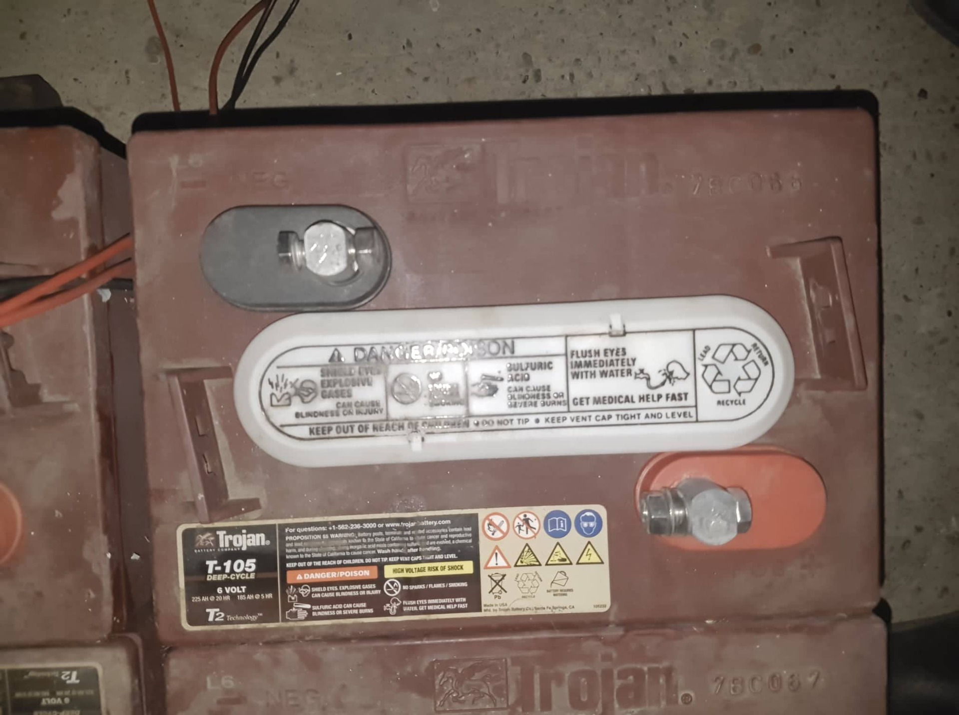

(#) luluzulu hozzászólása Júl 19, 2022 /
Van 6 darab 6V 185Ah beteges akkumulátorom amit napelemes rendszerhez akarnák használni.
Az elő életükről nem sok jó mondható el. Egy ollós emelőben szolgáltak évekig, bár relatív nem sok üzemórával. A probléma az volt hogy a töltő az valami trafós-elánállásos vacak volt amit volt hogy napokig rajta felejtettek. Jelenleg minden akku csont száraz 3,5V-4V feszültség van bennük.
Hogyan tudnám a legtöbb kihozni belőlük.
Egyet felöntöttem desztillált vízzel feltöltöttem kicsit tesztelgetem valamilyen élet jelet adott aztán idő híján félre tettem, ez kb 3 hónapja volt jelenleg annak a feszültsége is le eset 3,5V-ra.
Azóta be szereztem egy kapacitás mérőt és neki fognák tesztelni.
Desztillált víz helyet ha benzinkúti savat használnák jobb lenne?
A hozzászólás módosítva: Júl 19, 2022
(#) szsrobert válasza elgotti hozzászólására (») Júl 20, 2022 /
A 14,4Vos akkuból áttöltődik az energia valamibe, és rákapcsolódik az alacsonyabb feszültségű akkura, majd átadja az energiát annak az akkunak.
(#) Gafly válasza luluzulu hozzászólására (») Júl 20, 2022 /
Szerintem adjál még nekik egy kis esélyt, mert újonnan macska drága cuccok ezek, és eléggé profik is a maguk nemében.
Az hogy csak desztillált vízzel szabad utántölteni, csak korlátozottan igaz (bár általános szabályként jogos).
Adatlap szerint megvan hogy az adott töltöttségi szinthez mekkora savsűrűség (specific gravity) a kívánatos.
Kell hozzá mérő, de ne a nagyon gagyit vedd meg azért...
Mindig a savat öntjük apránként a vízbe és soha nem fordítva!
El leszel vele egy darabig.
Viszont sokat nem veszítesz az átgondolt és szisztematikus próbálkozással. A szemedet igen, ha nem figyelsz oda, szemüveg, stb. nem véletlenül van erősen javasolva...
(#) Inhouse válasza luluzulu hozzászólására (») Júl 20, 2022 / 1
Elvileg csak a desztvíz távozik párolgással, a sav nem. De ilyen szintű szárazra futásnál már majdnem mindegy. Túl sokat ne költs rá, a hosszú ideig mélykisütött akkuk véglegesen károsodni szoktak.
Kapjanak deszt vizet és C10, vagy inkább C20-al töltsd fel őket, aztán mérés. Ha úgy látod, hogy nem tropa, akkor kisütés szintén C10, vagy C20-al és töltés újra. Ha javult, akkor még meg lehet ismételni párszor.
(#) Chipmunk1960 válasza luluzulu hozzászólására (») Aug 4, 2022 /
Szia, Azért ezek a deep-cycle típusúak elég sokat kibírnak. Ha tudsz, nézz bele, ha a cellák elgörbültek, vagy már nem csak szürkés színűek, nem sok esély, de a desulfátor elég sokat javít rajtuk.
