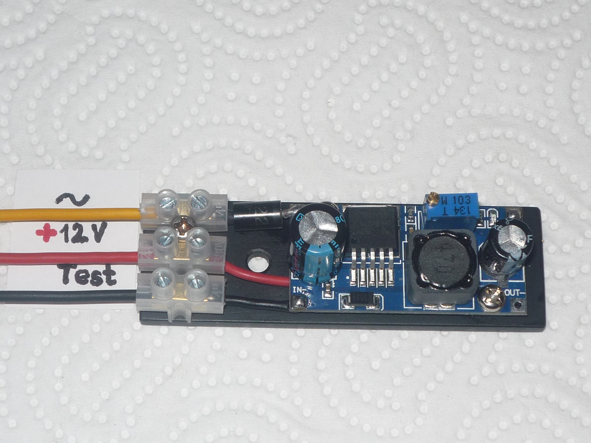

Dee kérlek ne reklámozd azt a kínai Dc-Dc konvertert, mert tekercsátalakítás nélkül tönkre fog menni és bizony ez balesetveszélyt okoz.

Amint látom tanulsz, mert jól írtad hogy szükség van tekercs átalakításra. Igen, mert csak úgy lesz jó a rendszer. Nekem is elég sok időbe telt, amíg megtapasztaltam hogy a 8W-os világításhoz 15W-os generátor bőven elég. És itt a lényeg. Azóta a kínai is tökéletesen működik. Balesetveszély alatt nem tudom mit értesz? Nem világít a lámpa?

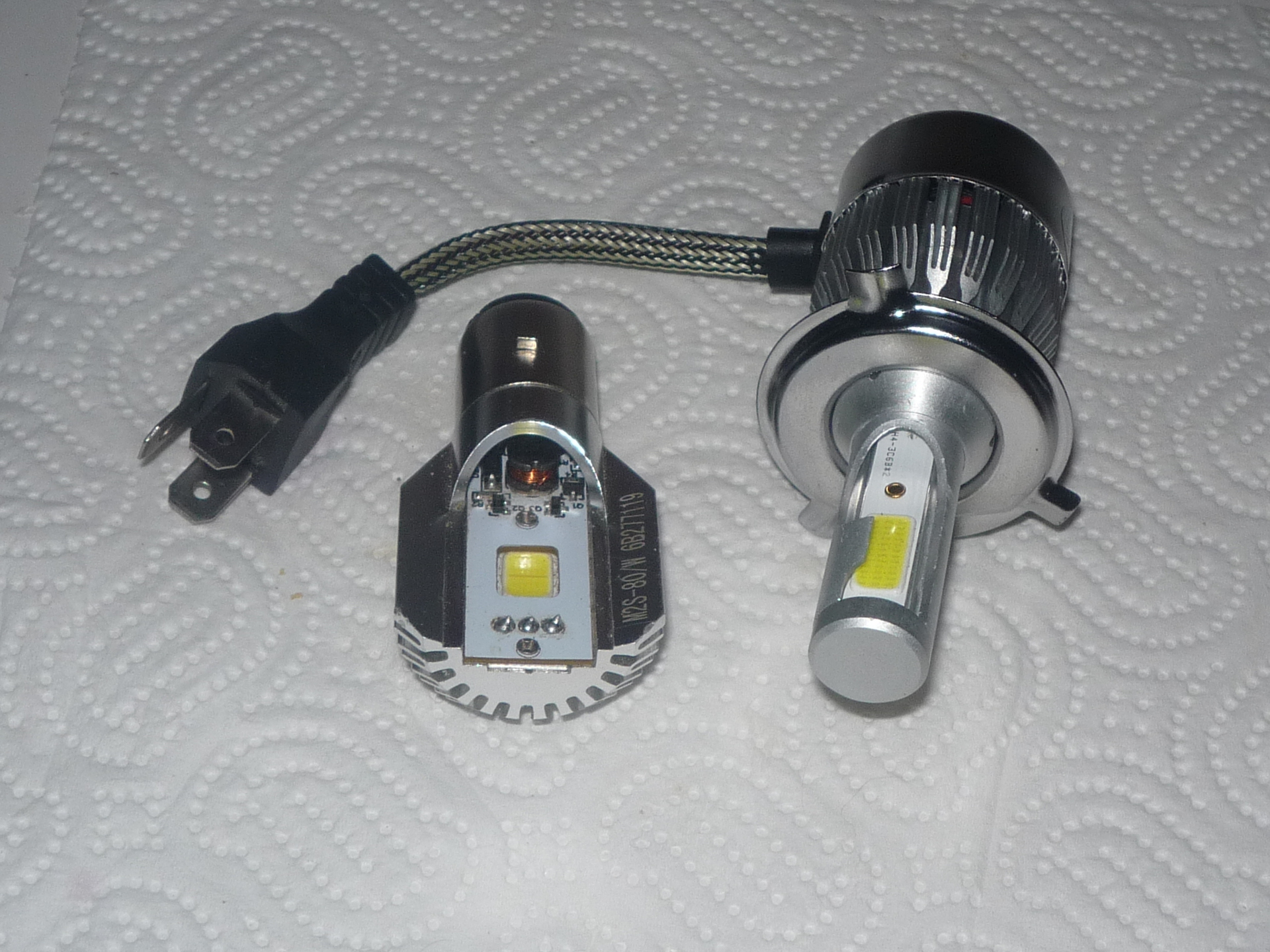

Elismerem az erényeidet, a megszerzett tapasztalataidat. Itt másról van szó. Egy ledes világításról. Nálam már 5 éve működik, az index és a féklámpa is. Pár adat, ami bizonyítja hogy komoly a dolog:
35/35W-os halogén izzó 650 Lumen 3000 Kelvin
6/6Wos led 800 Lumen 6000 Kelvin
Az index 21/21W-os 180 Lumen 2700 Kelvin
A ledes 3+3W-os 220 Lumen 4000 Kelvin

Aztán van itt még komolyabb világítás is. A jobb oldali 18W-os 2000 Lumen csak 1.5A-t fogyaszt, de még azt is elbírja a kínai vacak. Ki lett próbálva:

De, eredeti tekercset használok. Egyet, mert egy is tud 15W-ot. Azt értsd meg hogy a világításhoz 15W elegendő. Mindegy hogy mekkora teljesítményű a motor, a világításhoz ennyi is elég. Nagyobb teljesítményű generátor valóban tönkre tenné az elektronikát, de pont azért kell csökkenteni a generátor teljesítményét hogy terheletlenül se szaladjon el a feszültség, ami valóban kinyírná a szabályzót. Nálam már 5 éve működik, ezért írom hogy ez a megoldás. Kezdetben én is csináltam söntszabályzót, de szétolvadt, mert akkor még 40W-os tekerccsel próbálkoztam. Ha akkor 15W-os tekercs lett volna a motoromon, még ma is működne. Azt kell belátnod hogy a söntszabályozó a felesleges energiát hővé alakítja, veszteséges, ezért fontos hogy a megtermelt energiát kell a fogyasztókhoz igazítani hogy a söntszabályzónak kevés energiát kellejen elfűteni.

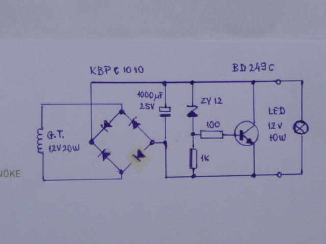

Valamit nagyon elcsesztél, ha a 40W -os tekercs szétolvasztotta a szabályzót. Mindenesetre biztos vagyok benne, hogy a feszültség a tönkremenetelekor sem szaladt meg, és nem tett volna semmilyen elektronikát tönkre, (ha egyáltalán volt valami a kismotoron).

Az első söntszabályzós megoldás próba volt, a 8W-os terheléshez 40W termelte az energiát, amiből 32W-ot egy teljesítmény tranzisztornak kellett volna elfűteni. Persze hogy nem bírta. Az elektronika nem szállt el, mert "megszakadt" a fesz. Utána már csak soros szabályzókat építettem, azok működnek, csak arra kell figyelni hogy a generátor feszültsége ne szaladjon el. 15W-nál már biztosan nem szalad el.

Nos, teljesítménytranzisztor helyett tirisztort kell alkalmazni, sokkal igénytelenebb, robosztusabb jószág. Nem is értem miért döntöttél tranzisztor mellett? Az volt az olcsóbb alternatíva?
Mostanában teljesítmény mos-feteket alkalmaznak a tirisztor helyett, mert a a csatornaellenállásuk milliohm-os nagyságrendbe esik, tehát azonos áram esetén kevesebb hő keletkezik rajtuk,így a szabályzó hőterhelése csökken, a fölösleges teljesítmény nagyobb része disszipálódik a tekercseken és a kábeleken. De még mindig söntszabályzásról van szó, és ez így is marad a nagyteljesítményű motoroknál jó darabig..

Értem én hogy Te a régi rendszert ismered és ahhoz ragaszkodsz. Nálam nem jött be. A soros szabályzó teljesen jó, már 5 éve. Ismerem az összes söntszabályzót, mindegyikkel az a bajom hogy energiát emésztenek el, hol keveset, hol sokat, ami teljesen felesleges. Az is igaz hogy ledeshez még nem láttam megoldást. Van egyáltalán olyan?
