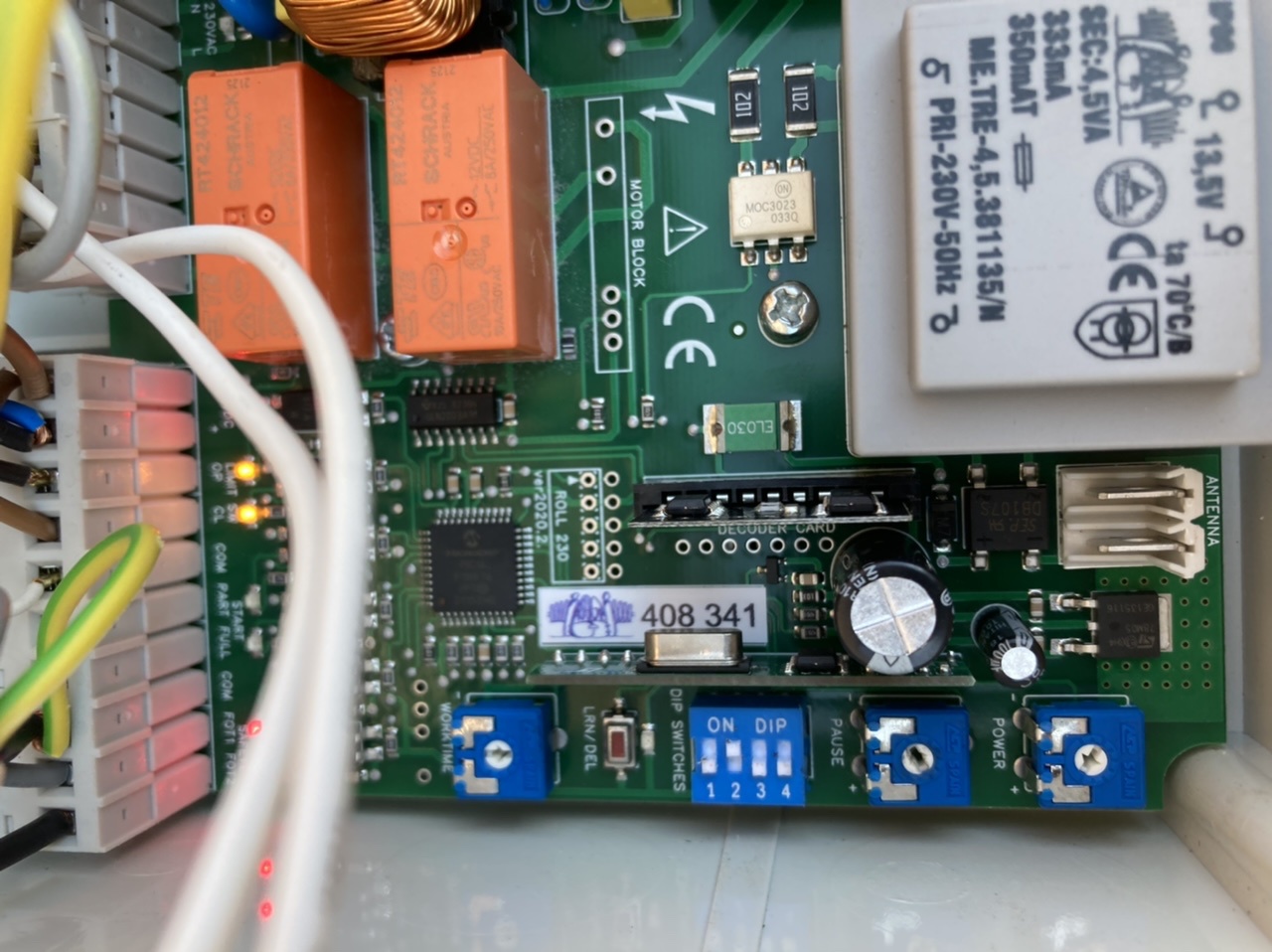

(#) szatyor0007 hozzászólása Aug 13, 2022 /

(#) szatyor0007 válasza uniman hozzászólására (») Aug 13, 2022 /
Így próbáltam de nem reagál. A motor kimenti kapcsán nem jelenik meg a faszültség. Sem a távirányító kapcsolására, sem pedig a START full - com kapocs rövidzárására sem. A relé hangja sem hallatszik hogy kapcsolna.
(#) SzilCsong válasza szatyor0007 hozzászólására (») Aug 13, 2022 /

(#) szatyor0007 válasza SzilCsong hozzászólására (») Aug 13, 2022 /
Teljesen új, most lett volna először üzembe helyezve.
Nézted a leírást?
A Dip 2-nél a végállásokat invertálni lehet, NO-ra.
Dip 2 off-ba van?
Igen offba van.

A záró végállás nyitva van
(#) SzilCsong válasza SzilCsong hozzászólására (») Aug 13, 2022 /
Csak távirányítóval próbáltad, próbáld már ki a nyomógombos com-full
(#) szatyor0007 válasza SzilCsong hozzászólására (») Aug 14, 2022 /
Igen, ezen a képen be van csukva a kapu, a végállás el van ütve. Kipróbáltam a full com- ot. Félig nyitott kapu állapotban. A start LED kivilágít de, továbbra sem reagál. A motor kimeneten nem jelenik meg a feszültség.
(#) uniman válasza szatyor0007 hozzászólására (») Aug 14, 2022 /
Azt a feszt jó helyen méred? (Hol is?)A képeid egyikén sem látszódnak egyszerre a visszajelző LEDek mindegyike (meg a potik állása). A "pause"-t tekerd le nullára (Aut. zárás OFF-ra)
A vezérlőpanel RESET-elésével kezdjük a telepítést -ez bizonyára kimaradt...kezd előlről!
A villogó fel sem villan?
A hozzászólás módosítva: Aug 14, 2022
(#) szatyor0007 válasza uniman hozzászólására (») Aug 14, 2022 /
Reseteltem a panelt (19 villogasig tartva a betanító gomb). A feszültséget a MOTOR OP-N illetve CL-N kapcsok között mérem, de semmi. Nincs több ötletem miért nem működik.

A 19-ik felvillanás csak a távirányítók kódját törli...a "reset" (gyári beállítások) az én leírásaimban a 15-ös...nálad nem az?
A 19 villanás nekem a távirányítók kódját törli és a gyári beállításokat is vissza állítja.
Valóban...a 15-öst is aktiválja. Most nem ugrik be, hogy a mikor kell a végállás LEDeknek világítaniuk....ha bontva van a mikrokapcsoló, vagy ha ON ?
Másik dolog: én minden állítgatás után áramtalanítom rövid időre az elektronikát.
Ha itt vetted a cuccot, akkor holnap hívd fel őket...tudnak tanácsot adni
(#) szatyor0007 hozzászólása Aug 14, 2022 /
Bontó kontaktusú, folyamatosan világítania kell, ha valami a fotocellaba kerül bont és ki alszik a LED. A fotocellaba ha bele nyúlok hallatszik a relé hogy húz, de ekkor sem kap feszültséget a motor. Lehet hibás a panel. Igen innen vettem, holnap érdeklődök náluk.
(#) SzilCsong válasza szatyor0007 hozzászólására (») Aug 14, 2022 /
Ha ezek, amiket leírtál oké, akkor kattannia kéne a relének.
A másik képeden a DIP2-ON-ba van, az úgy biztos, hogy nem jó!
Állítsd vissza off-ra és indítsd újra a panelt
"mikrokapcsoló"...a végálláshoz tartozókat kérdeztem. Azaz, ha a kapu végállásban van, akkor kell világítania a megfelelő LED-nek vagy...fordítva?
A DIP2-es ON-ban az tényleg problémás lesz...az elektronika azt "hiszi", hogy be is van zárva meg ki is van nyitva a kapu egyszerre...
