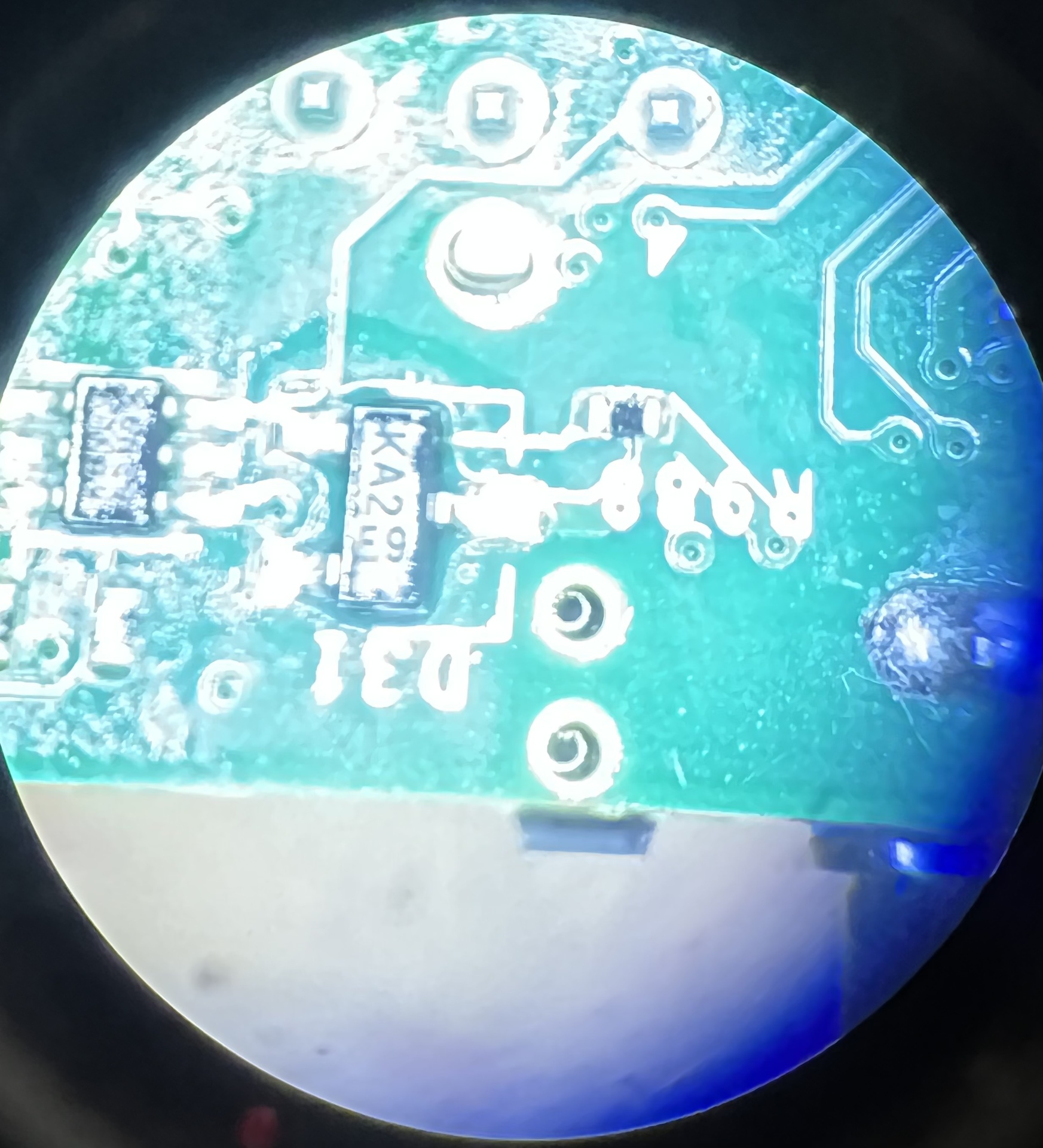

(#) Fundy21 hozzászólása Aug 15, 2022 /
Ezt az alkatreszt mivel tudom helyetesiteni,vagy lehet valahol pont ilyet kapni?
(Ka2e9)
(#) Jonni válasza Fundy21 hozzászólására (») Aug 15, 2022 /
Miből gondolod ,hogy rossz ? itt nézd meg.
(#) Fundy21 válasza Jonni hozzászólására (») Aug 15, 2022 /
Egy ugyan ilyen van leszakadva mellette a nyakrol,csak sajnos olyan szerencsetlenul hogy nem lehet visszaforrasztani! A linken az elso talalat jo lehet?

(#) Jonni válasza Fundy21 hozzászólására (») Aug 16, 2022 /
Pontosan nem tudom melyik helyetessiti ki ezt ki kell nyomozni.
Ha az alkatrész alakja ugyanolyan attól még nem biztos , hogy ugynolyan alkatrész volt ott ha a jelőlései megeggyeznek akkor viszont elképzelhető

(#) Jonni válasza vorosj hozzászólására (») Aug 16, 2022 /
Nem tranzisztor hanem 3 lábú SCHOTTKY SMD DIÓDA.
Úgy hogy "D31" eleve nem jelőlnek tranzisztort.

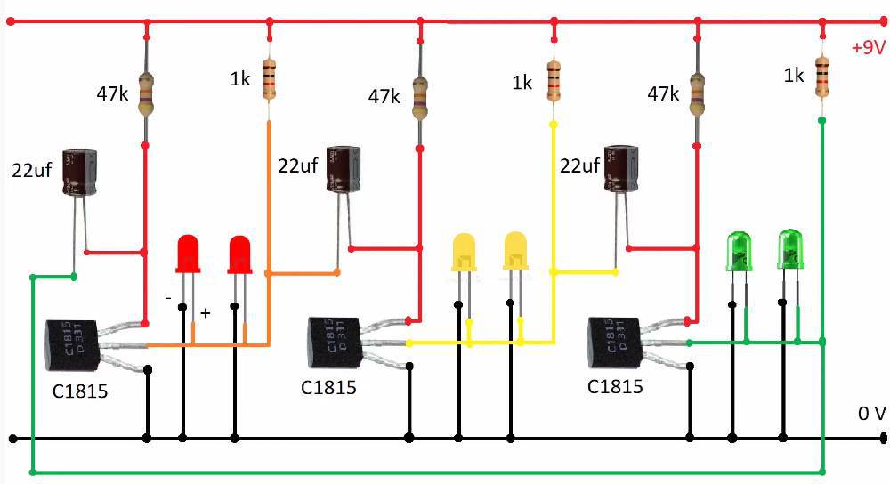

Találtam a youtube-on egy kapcsolást, egy 3 ledes futófényt, de nem fogom fel teljesen a működését. Egy érdekes kapcsolás, mert a háromból kettő tranzisztor mindig zárva van, de hogy pont azok ne világítsanak, a tranzisztor rövidre zárja a hozzá tartozó ledet. A dolog amit nem értek, hogy a szomszédos kondenzátor mitől sül ki? Mert itt elvileg van kettő tele kondenzátor, a harmadik meg éppen töltődik, de amíg az töltődik, a két másiknak telinek kell lenni, viszont ha lezár, a váltáskor mégis csak üresnek kell lenni a szomszédos kondenzátornak.
itt a videó: videó
A kapcsolás lent (ha sikerül beszúrnom, de ha mégsem, akkor a videóban)
Üdv: domel

(#) kendre256 válasza domel hozzászólására (») Aug 16, 2022 /
Ez a kapcsolás a klasszikus tranzisztoros astabil multivibrátor "hosszabbított" (3 tagból álló) változata. Lehetne hosszabbat is csinálni, elvileg akármennyi tagból.
Mindig két tag között van egy kondenzátor, amely egy kollektorról megy egy másik bázisra. A kondenzátor a lezárt tranzisztor kollektor ellenállásán keresztül töltődik, miközben bázisáramot biztosít a másik tranzisztornak (amivel azt nyitja). Amikor a kollektor ellenállást a hozzá tartozó tranzisztor földre húzza, a kondenzátor feszültsége zárófeszültséget jelent a másik tranzisztor bázisának. Erre a másik tranzisztor lezár. A bázison lévő zárófeszültség folyamatosan csökken, ahogy a kondenzátor sül ki a bázis ellenálláson keresztül. Amikor a bázison "elfogy" a záró feszültség, a tranzisztor kinyit, és zárja le az utána következő tranzisztort. Ha csak ketten vannak (mint a szokásos tranzisztoros astabil multivibrátorban), akkor egymást nyitják-zárják.

(#) proli007 válasza domel hozzászólására (») Aug 16, 2022 / 1
"érdekes kapcsolás, mert a háromból kettő tranzisztor mindig zárva van," Tévedés, mert háromból kettő mindig nyitva van. Az a Led világít, amelyiknek a tranyója zárva van..
