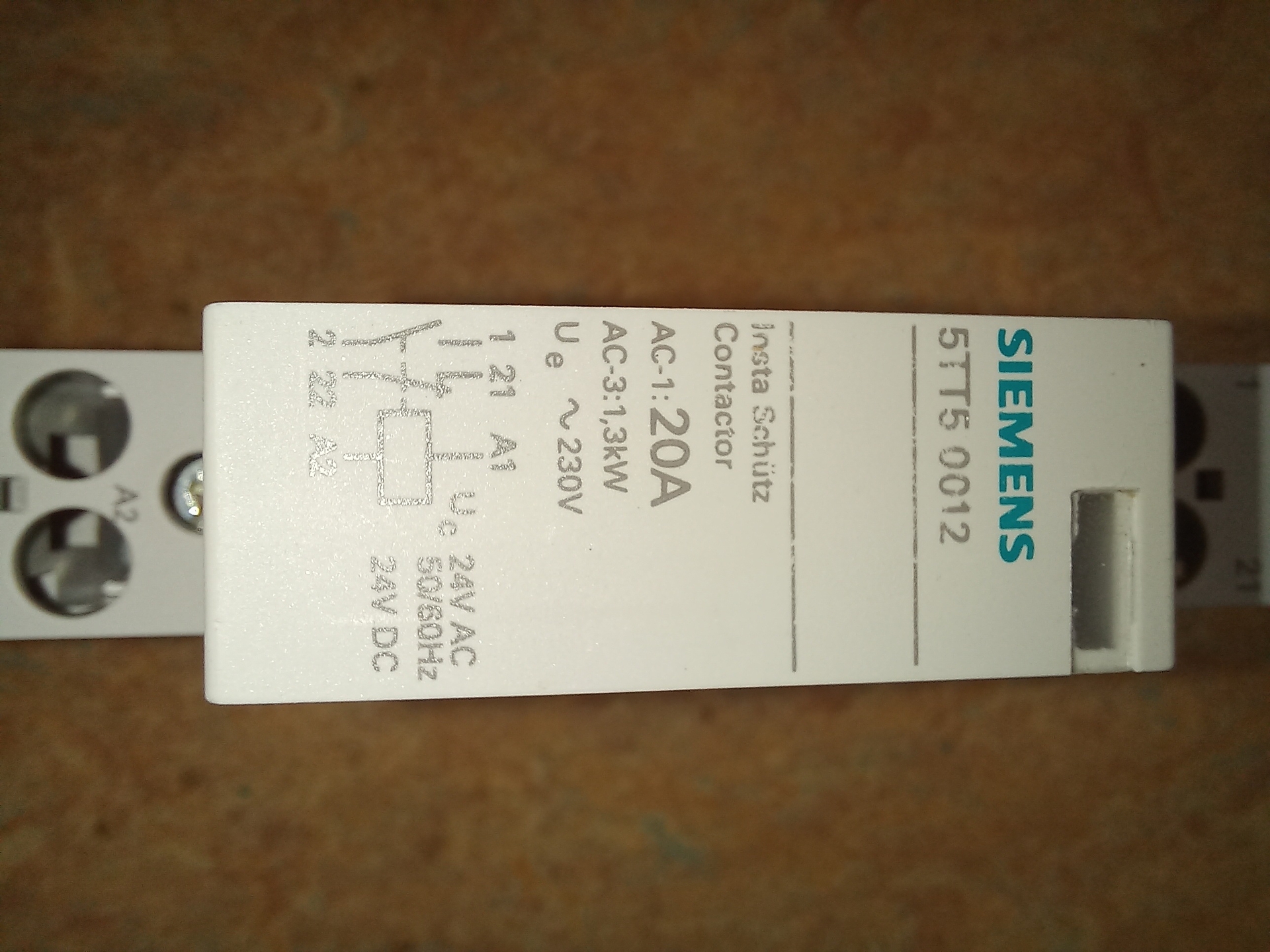

Mágneskapcsoló esetén honnan tudom, hogy a bontóérintkezője is terhelhető ugyanazzal az árammal mint a záróérintkezője?Konkrétan egy Siemens 5TT50012-ről van szó,lásd kép.
A bontóérintkezőjén kellene átvezetni egy villanybojler áramát (10A folyik, ohmos terhelés)
köszönöm.

(#) gg630504 válasza Mate78 hozzászólására (») Aug 20, 2022 /
Onnan, hogy ( ennek ) az adatlapján nem szerepel külön a záró és külön a bontó kapcsoló árama.
(#) Mate78 válasza gg630504 hozzászólására (») Aug 20, 2022 /
Erre gondoltam én is, de nem voltam biztos benne,köszönöm.
Akkor ezzel AC1 üzemben 20A megszakítható,a bojler meg annak számít.
(#) tothgyula válasza Mate78 hozzászólására (») Aug 21, 2022 /
T!Mate78!
Ebben az esetben nincs biztosítva a nullavezető megszakítása. Helyhezkötött villamosberendezésnél pedig a leválasztás kötelező.Persze,ha van előtte 2pólusú kismegszakító,akkor minden rendben.

(#) Mate78 válasza tothgyula hozzászólására (») Aug 21, 2022 /
Igen,van előtte egy kétpólusú kismegszakító,és külön neki egy FI relé is.
