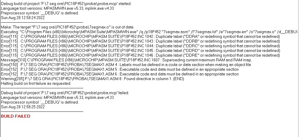

(#) llaczo válasza Hp41C hozzászólására (») Aug 28, 2022 /
A propeller óra topik szép emlékeket idéz. Még ma is működik a propeller órám
488 oldalas. Netán emlékszel e még hogy az elején vagy a végén keressem?
Iderakom a programot és a hibaüzeneteket. Ilyet még nem láttam. Olyan sorokra hivatkozik amik nem is léteznek.

(#) Hp41C válasza llaczo hozzászólására (») Aug 28, 2022 / 3
Több probléma is akad:
- A fordítót állítsd "Absolute" módba.
- A #include direktíva a megadott állományt szóról szóra beleilleszti a forrásba. A hiba abból adódik, hogy a fő forrás már beillesztette a P18F452.INC állományt amikor a mellékprogram első sora is be kívánja illeszteni. A P18F452.INC -beli definíciók így kétszer szerepelnek a kódban.
- A mellékprogram végére nem kell a END direktíva.
- A forrásokban az első oszlopban csak címkék kezdődhetnek, az utasításokat, direktíxákat legalább egy betűközzel beljebb kell kezdeni.

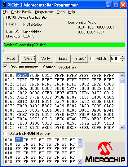

(#) alita hozzászólása Okt 21, 2022 /
Szervusztok !
Pickit 2.61 programozóhoz kérek tanácsot:Hogy lehet új lappal kezdeni a programozást?
Ugyan is tévedés folytán valamit igen csak elrontottam.Az Import és Export ablakba is
megjelenik a megnyitáshoz szükséges hex.Ha az exportból kitörlöm eltűnik a másik is.
Hiába törlöm a programot,és újból telepítem, ugyan az a helyzet.
Valami megoldás kell,hogy legyen,hogy mindkettő helyen az oda való hex kerüljön.
Köszönöm a segítségeket.

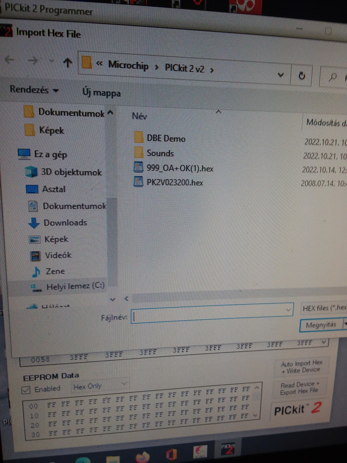

(#) alita hozzászólása Okt 23, 2022 /
Szervusztok!
Sikerült elfogatható képeket készíteni az előző hozzászólásaimhoz.Szeretném ha problémámra ezek segítséget nyújtanának a hiba megoldásához.
Köszönettel minden segítséget.
(#) madzagos válasza alita hozzászólására (») Okt 23, 2022 /
Próbálj új helyet megadni az exportálásnak. Egy teljesen új mappát. Szerintem nincs beállítva hogy hova exportáljon.
A hozzászólás módosítva: Okt 23, 2022
(#) Bakman válasza alita hozzászólására (») Okt 23, 2022 / 1
Azon kívül, hogy a programozó nincs a gépre dugva, nem látok hibát.
(#) alita válasza Bakman hozzászólására (») Okt 23, 2022 /
A probléma az,hogy mint a képen is látható az Import és Exportban ugyanazok a fájlok
jelennek meg.Továbbá az Exportban nem megnyitás,hanem másolás jelenik meg.
Ez csak annyit jelent, hogy mindkét ablakban ugyanazon mappa van beállítva, ha jól emlékszem, ez a mappa az alapértelmezett. A bal oldali listában kattints pl. az "Asztal"-ra. Ha az asztalon van .hex fájl, akkor azt látni fogod, egyébként nem.
Exportáláskor meg kell adnod a fájl nevét, ezért célszerű ha látod, hogy adott mappában már milyen .hex fájlok vannak mert egy mappában nem lehet két azonos nevű fájl.
Importáláskor pedig .hex fájlokat tudsz a programba tölteni (majd onnan a kontrollerbe), ezért mutatja azokat.

Exportálás azt jelenti, hogy a PICkit 2 Programmer nevű programban lévő tartalmat tudod menteni. A benne lévő tartalom származhat importálásból vagy úgy is, hogy egy kontrollerből kiolvastad a tartalmát.
(#) bitmixer válasza alita hozzászólására (») Okt 23, 2022 /
Nem tudom, hogy sikerült előállítanod a ...105008 képen látható helyzetet. Ha a Pickit2 látja és megismeri a procit, akkor hogy lehet "not found"? Itt valami nem kerek...
(#) Bakman válasza bitmixer hozzászólására (») Okt 23, 2022 /
Nincs ott gond, kézzel is meg lehet adni a kontroller típusát.
