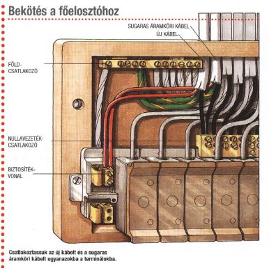

A másik...a biztitáblába a kismegszakítókat hogy kell össze kötni?
Van egy nagy kapocs alul ott a földeket kell összekötni felette a 0 vezetőt?A fázist meg minden megszakítóhoz?
(#) LaciMaci hozzászólása Júl 19, 2008 /
Esetleg 1 kép a bekötésükről?
(#) kumpl válasza LaciMaci hozzászólására (») Júl 19, 2008 /
Én a kismegszakítókat úgy kötöttem ben (úgy láttam elötte) Az alsó részüknél kötöttem bele a kimenő vezetékeket. Tehát azok mennek a konnektorokhoz, lámpákhoz, stb... A tetejüknél pedig egyiktől a másikba egy rövid vezetékkel összekötöttem őket. A 0-át, meg a földet pedig úgy csináltam, ahogy te is írtad. Hogy így kell-e, azt nem tudom, neálam most így van...
A mellékelt képből nem nagyon lehet kivenni, de nagyjábol így van...
(#) Gafly válasza LaciMaci hozzászólására (») Júl 19, 2008 /
Lehet kapni gyari osszekotot. Rez sin, szigetelt, es fesukent lognak
ki belole "pockok" a kismegszakitok osztasaval megegyezoen.
Van egy es haromfazisu is... Furesszel megfelelo hosszusagura
(kismegszakitok darabszama) levaghato.

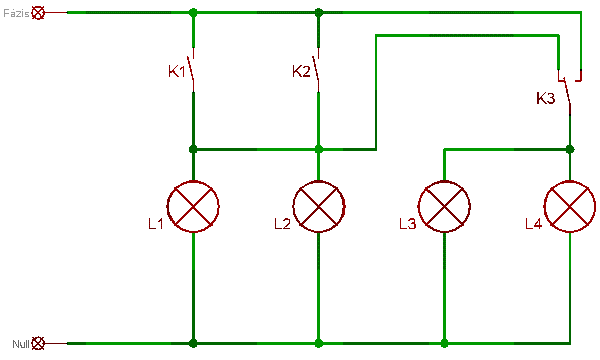

A segítségeteket szeretném kérni egy ház körüli világítás kapcsolását illetően. Amit szeretnék megvalósítani az az, hogy a ház 4 sarkán legyen 1-1 db lámpa, és összesen 3 kapcsoló. Ebből a 3 kapcsolóból 2 legyen képes kapcsolni az összes lámpát, a 3. kapcsoló pedig a többitől függetlenül a 4 lámpából 2-t. A legfontosabb kritérium, hogy a 3. kapcsoló lekapcsolt állapotában is fel lehessen kapcsolni az összes lámpát. Meg lehet ezt valósítani?
(#) kobold válasza vari hozzászólására (») Júl 19, 2008 /
Ilyesmire gondoltál?
K1 és K2 egy záróérintkezőt tartalmaznak, K3-ban pedig egy nyitó és egy záró is van.
(#) proba válasza vari hozzászólására (») Júl 19, 2008 /
Processzorral biztosan ,másképpen nem igazán tudom hogyan.
Ebben a formában szerintem az a furcsa hogy ha az első két kapcsolóval felkapcsolod mind a 4 lámpát a 3. kapcsolótól függetlenül ,akkor a harmadik kapcsolóval érdemben nem tudsz csinálni semmit.Tehát sima kapcsolókkal ezt szerintem nem tudod megoldani.
Esetleg ezzel az egyszerűsítéssel a két lámpa függetlenül felkapcsolható (de a többi ekkor nem kapcsolja le!!) de a többivel együtt is működtethető.
Bocs lehet nem kell bele a JF az alternatív kimenetét kötheted közvetlenül a másik két lámpára menő JF érintő helyére.
(#) vari válasza kobold hozzászólására (») Júl 19, 2008 /
Aha, ez elég jó, csak annyi a bibi, hogy ha a k1 vagy a k2 fel van kapcsolva, akkor a k3-mal már nem lehet a 3-as és a 4-es lámpát lekapcsolni... de lehet, hogy mégis ez lesz a megoldás az egyszerűsége miatt...köszi
(#) vari válasza proba hozzászólására (») Júl 19, 2008 /
Hát igen, gondoltam, hogy nem lesz sima ügy Amúgy nem értem ezt a rajzot, illetve csak azt, hogy mi az a dolog a 2. lámpa után?
