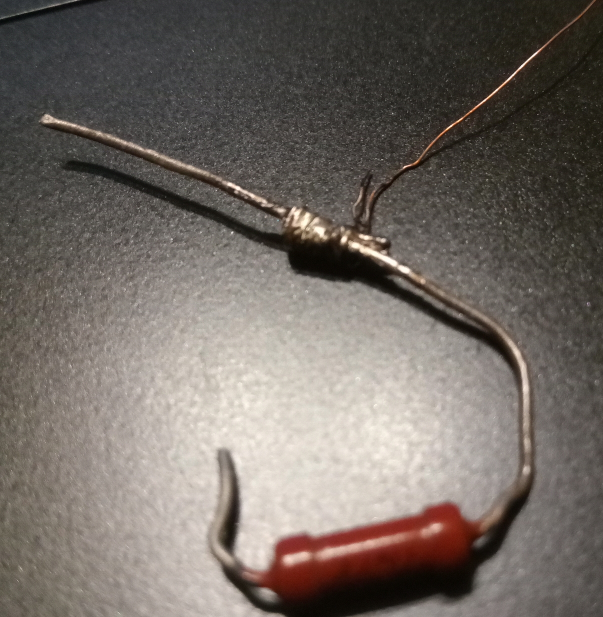

Kipróbáltam. Ellenállás egyik lába levágva, mindkettő megsmirglizve, darabka gyantás ón (vagy 3x olyan vastag, mint az ellenállás lába) vékony rézdróttal fixálva, 2 menet alufólia, 1 szál gyufával melegítve. A forrasztás randa, de stabil. Sajnos ez a legélesebb kép, ennyit tudott a telefon.
Szerintem a gyufafej kén és egyéb tartalma "eloxidálja" a rezet, nem futja be az ón rendesen.

Lehet régebben még más volt a gyufafej gyúlékony anyagának összetétele.

Igen, úgy emlékszem, ilyesmi probléma volt. Mármint a foszfor anyaga a rezet és-vagy ónt megakámizte. A gyufafej pora közvetlenül a forrasztásnál volt, nem kívülről melegített.
