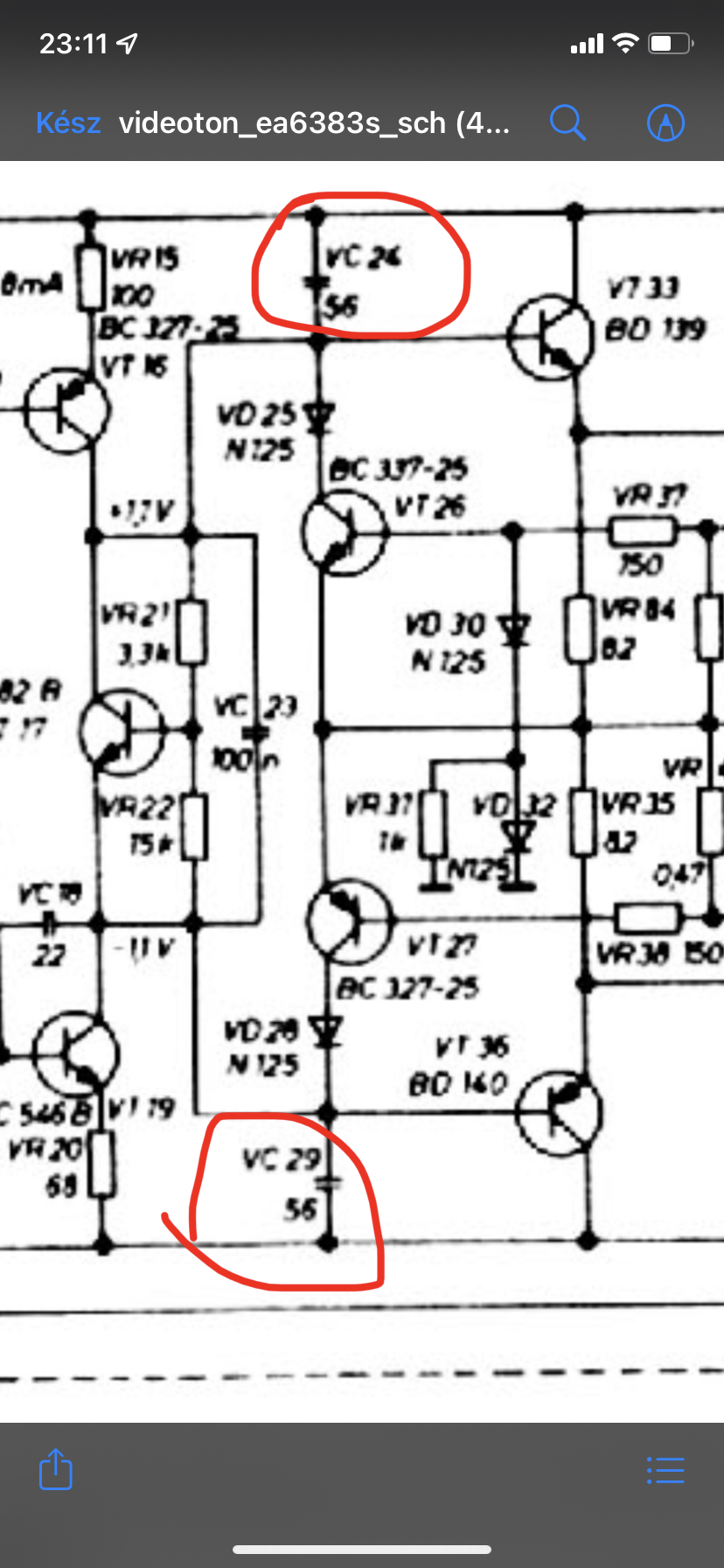

(#) domimarci33 hozzászólása Aug 13, 2022 /
Sziasztok! Nagyon szépen köszönöm a segítségeteket! Sikerült megjavítani az erősítőt, jobban szól a BD911-912-vel. Viszont valamiért, ha a loudness gomb be van nyomva akkor nagyon rosszul szól, ha pedig ki van engedve akkor jobban szól mint a másik végfok (ami még gyári állapotú). Mi lehet a hiba? Köszönöm.
(#) antiktelefon válasza domimarci33 hozzászólására (») Aug 13, 2022 /
Mit értesz rosszul szól alatt? Ha a bemenő jelet lepárhuzamopsítod vagy megcseréled a végfokok bemenetén, akkor mi van, a másik oldal mit csinál?
(#) domimarci33 válasza antiktelefon hozzászólására (») Aug 14, 2022 /
Hát, hogy erőteljesebb a régi végfok ha a loudness be van nyomva (A BD911-912-es végfokból eltűnik a magas meg a közép is) de, ha ki van engedve a loudness akkor szebben szól a BD911-912.
(#) antiktelefon válasza domimarci33 hozzászólására (») Aug 14, 2022 /
Párhuzamosítsd le a két bemenetet vagy jobb, ha megcseréled mondjuk a végfokhoz menő csatlakozón, akkor tudod összevetni. Nem kéne máshogy szólnia. Milyen kondikat piszkaltá le és egesz pontosan mit mire cseréltél? Nem a végtranyó okozza ezt amúgy.
Nem lehet, hogy a potméter okozza a problémát?
Amiket cseréltem, 0,47ohm ellenáláshuzal (ami elégett), BD911-912, BC327-25, BC337-25, BC182B
Rakj fel egy képet és jelöld be pontosan miket , mert ez nem egyértelmű. De mondtam a védelem ellenállásait is mérd ki. Illetve az eredeti huzalelelnállásnak közel nem volt 0.47 ohm ellenálláas, eg yrossz védelemmel együtt az okozhat ilyesmit.
A potméter miiatt írtam, hogy kösd össze a két bemenetet vagy cseréld meg. A hangerő panelról elmenő csatlakozón könnyű összecserélni vagy összekötni.
De a listán amit írtál baromira nem látok végmeghajtó tranyót, azt ki sem cserélted? Mivel működik így is, van esélye megúszta, de azt többször írtam cseréld, mérés nélkül örülhetsz nem robbant rád az új végtranyó.

(#) domimarci33 válasza antiktelefon hozzászólására (») Szept 4, 2022 /
Üdv! Kicseréltem a két erősítőben a modult. A loudness problémája helyreállt, viszont a két csatorna közötti hangzás különbség óriási. Jóval kevesebb magas, főleg közép hangok eltűntek. Lehetséges, hogy az új végtranzisztor okozza (BD911-912)? Lehet ez rosszabb minőségű mint az eredeti (BD809-810)?
(#) antiktelefon válasza domimarci33 hozzászólására (») Szept 4, 2022 /
Össze van kötve a két végfok bemenete? Lehet ócska a tranzisztor, de ilyen szinten nem kéne beleszóljon a hangzásba ebben a kapcsolásban. Inkább a cserélt kondikat nézd át, szerintem ott lett valami nem megfelelő berakva. Pozíciószám szerint írd le az összes tranyót a végfokban, mi eredeti és ami cserélt mi lett.
Bárhogy probálom nem jó sajnos. A végfokon kondenzátorból maximum a fóliákat cseréltem. (VC29, VC24)
(#) antiktelefon válasza domimarci33 hozzászólására (») Szept 5, 2022 /
Na azokat sem kellett volna. De ha nem írod le az összes tranzisztort pontosan, sehogy nem fogjuk tudni. Illetve bemenetek össze vannak kötve már? 26 és 27 a védelem,.azt kiveheted ideiglenesen, hátha az szól bele, de nem hinném, valami nem ok és távolról nem fogjuk tudni.
