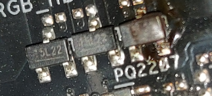

Egy Asus asztali számítógép alaplapon elfüstölt egy SMD alkatrész. Sajnos a google nem a barátom. Tudnátok segíteni, hogy milyen alkatrész lehet ez?
(#) antiktelefon válasza Sitti hozzászólására (») Szept 16, 2022 /
Mondjuk pontos típust írhattál volna. Ha a 12V RGB csatlakozó mellett van, esélyes 3 fetről van szó.
(#) Sitti válasza antiktelefon hozzászólására (») Szept 16, 2022 /
TUF GAMING B560M-PLUS
És igen - valóban az 12V RGB csatlakozóknál van.
Én is tranzisztorra, vagy FET-re tippelnék. Csak nem találok infót a rajta látható 15L22 felirat alapján.
Először szedd le a rosszat, nézd meg működik-e jól a lap és a gateje fele nem halt-e meg valami. Volt már ilyen, kilőtte q Nuvoton ict az meg a siot, gazdasági totálkár volt.
Ha jól működik a lap, akkor fogsz egy másik fetet, lekapod és alkatrész teszter megmondja a tipust és pinoutot és egy 4-5A-es, hasonló rdsonost raksz be. Vagy Bpn vadászok valami donorról egyet, ha délinél jársz.
A gép tökéletesen működik az RGB részt leszámítva. Windows betöltődik - lefagyás nincs - terhelés alatt (játék) is teljesen tökéletes. Érdekes, hogy az alaplapon két RGB csatlakozó van, és a másik sem működik, ami az alaplap túlsó felén van.
Sajnos a tudásom, és megfelelő műszerem nincs meg, hogy az alkatrészt kiszerelés után be tudjam azonosítani. Ezért próbáltam a szám alapján.... Hátha....
De te így a szám alapján tudsz donort keríteni?
Lehet tudnék, de ha a rosszat leszedve a többi nem megy, akkor csere sem fog segíteni, a vezérlőic is meghalt vagy valami soros ellenállás/bizti is kiégett. Ha ic meghalt, örülhetsz nem nyírta ki a siot és elindul a lap.
De működik most is a többi. Csak olyan mintha a piros szín hiányozna.
Azt írtad a másik sem megy, de mindegy. Akkor gate zárlat mérés és csere.
Bocsánat rosszul fogalmaztam.
Helyesen: A másik sem működik rendesen.
Nem járok Budán. Békés megyéből irok.
De ez nem akadály. Rendelek futárt ha kell.
Futárt egy fetért, amikor lehet más is rossz
lcrt4 vagy hasonlód nincsen?
Ha nagyon nem akkor inkább keresek valami rajzot hasonlóról majd és kinézem.

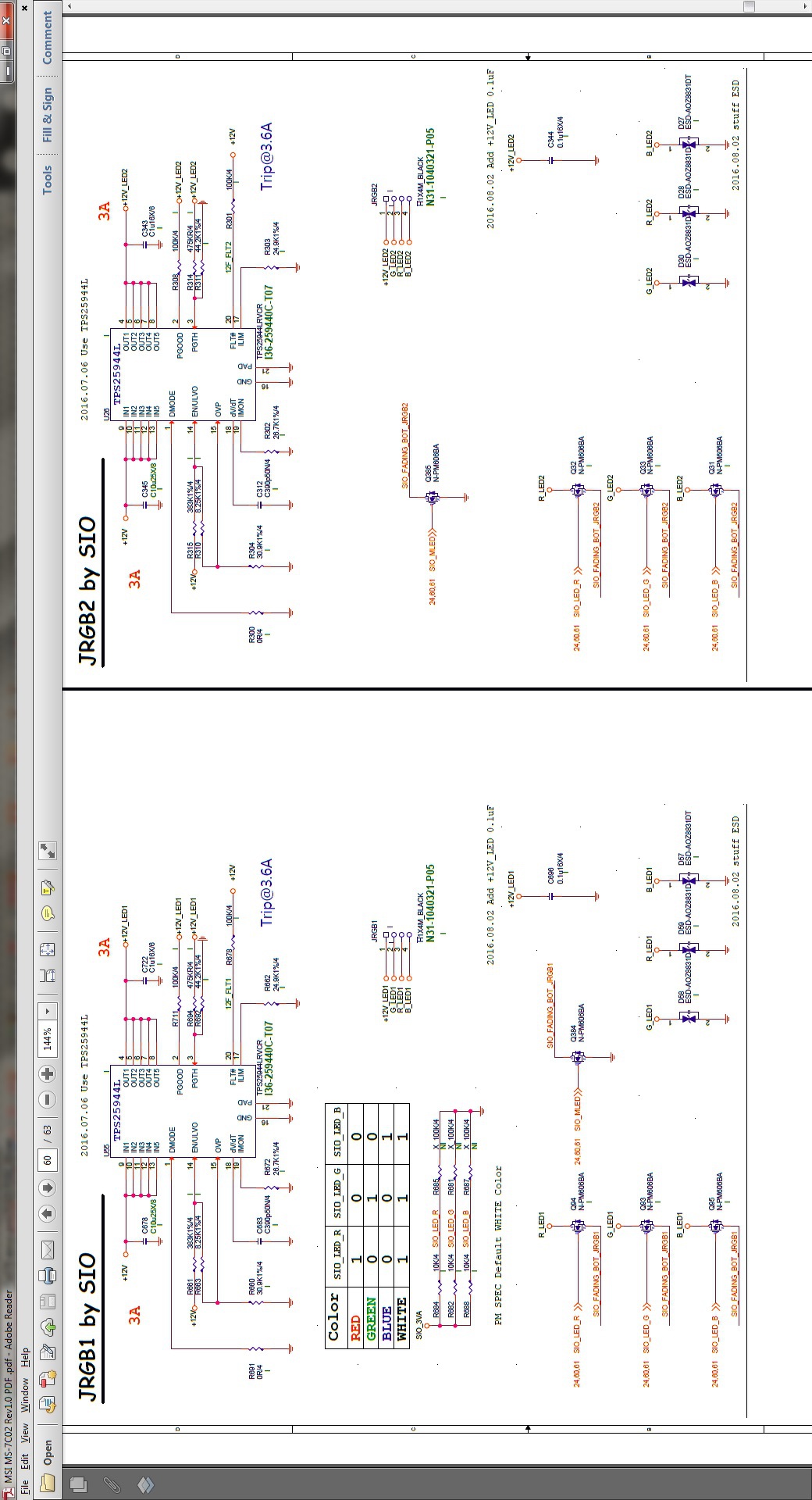

(#) antiktelefon válasza antiktelefon hozzászólására (») Szept 16, 2022 /
Tessék.
Beforgatta valamiért.
PM606BA N-Channel Enhancement Mode MOSFET 30V RDS(ON) 20mΩ @VGS = 10V .
szóval ilyesmi kell, sot23 vqagy hasonló. Kb ezt írtam tippre is, de ez pl jó lehet. Más rajza, de azonos részlet 99%
