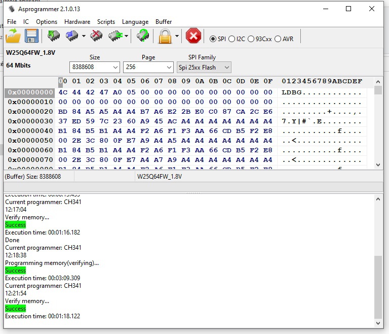

(#) cupika97 válasza antiktelefon hozzászólására (») Szept 29, 2022 /
Backup az SSD ről, vagy a BIOS-ról? Mivel a chip már volt irva, nincs értelme. Az originál lenovo oldaláról inditott BIOS update rontotta el a chipet.
edit: a chip winbond 25Q64JWSIQ 2032. 1,8V chip, programban az van kiválasztva. Régebben is sikerult ezzel megirnom 1,8V chipet. Természetesen ki van forrasztva.
Nem küldtem semmit a 1,8V buszába, mivel mindig kiforrasztom a chipet. Jelenleg a laptopot próbálnám életre kelteni, a kulcs annyira nem számit.
edit:
Siker. Nemtudom kinek, mikor, hogyan, miféleképpen, milyen átalakitót kell használnia, de nekem egy CH341A PRO van, persze kinábol. Sikeresen lemet a programozás, és a verify is. Beforrasztottam a chipet, a csiptetős adapterrel nem ment.

(#) antiktelefon válasza cupika97 hozzászólására (») Szept 29, 2022 /
Kiforrasztva csak a chipet gyilkolod, legalább a gépet nem. De attól függetlenül, hogy mi az: a javítás első szabálya, hogy akármi van, backupolni kell, ha nem jó, akkor is.
Itt a mod:
Enélkül az író 5V-ot küld az adatlábakra, ami az érzékenyebb 3V chipeket is gyilkolja, nemhogy az 1V8-at...
Ez meg az 1V8 adapter.
Csipesszel írni amúgy nagyon nem szerencsés és ha nem jó a verify, nem szabad ráindítani.
Volt már, hogy bios félrement, ráindítottak és valamit az EC fwben összebarmolt, amihez már sokkal drágább programozó kell és nehezebb dumpot szerezni hozzá.
Illetve csipesz kábele szeret a zsugorcső alatt tőben elszakadni és a tű fluxban fennakadva rosszul érintkezik sokszor. Csipesszel csak videókártyákat írok, mert ott nincs ami beterhelje a tápot nagyon és ha félremegy, nincs következménye.

(#) antiktelefon válasza cupika97 hozzászólására (») Szept 29, 2022 / 1
Is.
3V3 eepromhoz kell a mod, 1V8 eepromhoz kell az adapter. Mindkettőre szükség van.
(#) img válasza cupika97 hozzászólására (») Szept 29, 2022 / 1
A CH341A bizonyos chipeknek csak a felét érzékeli: érdemes lenne ellenőrizned.
Szerk.: Azt nem is feltételeztem, hogy voltmod és adapter nélkül használod, mindenképpen át kell alakítanod, hogy ne sütőként üzemeljen.
A hozzászólás módosítva: Szept 29, 2022
(#) pittti válasza cupika97 hozzászólására (») Szept 29, 2022 / 1
A 3,3V Eepromok általában probléma nélkül írhatók vele, az 1,8V-hoz viszont kötelező az adapter! (egyébként biztos a chiphalál)
A nagyobbik gond, hogy az újabb chipekhez a CH341A már egyáltalán nem alkalmas - vagy fel sem ismeri, vagy hibásan írja meg. Ezekhez minimum ajánlott egy EZP 2019-2020, vagy még inkább az RT809 sorozatból valamelyik. (ha monitor javítással is foglalkozol, az RT809 kötelező!)
Az oldal amit linkeltem nagyon jó - a neten talán a legnagyobb firmware adatbázissal rendelkező weblap, ráadásul minden feltöltés tesztelt, tehát garantáltan működik. Nem minden feltöltés fizetős, van amihez elég a síma regisztráció. Az meg, hogy egyes feltöltők ebből pénzt szeretnének csinálni - hát a mai világban ez van...
Gondolom, te sem ingyen vállalod el a laptop javítását.
