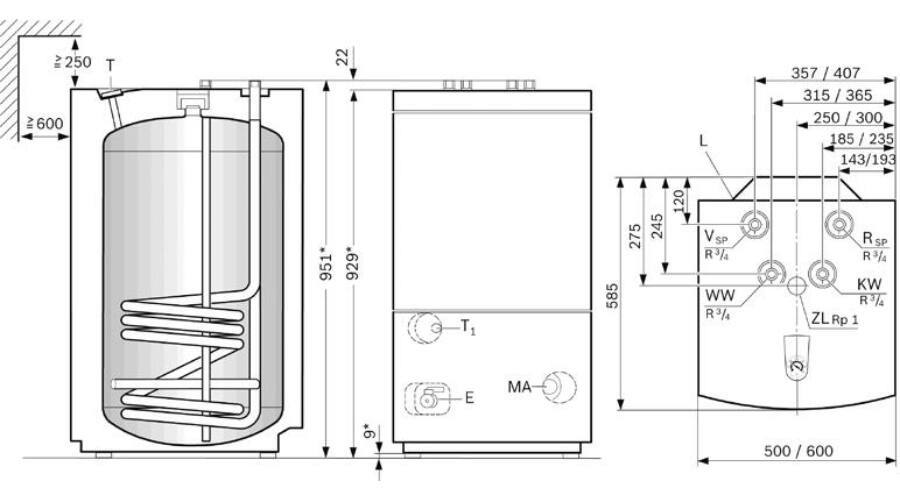

Sziasztok Mesterek!!!
Volna egy ,azaz kettő kérdésem,ami nem igazán ide való,de nem találtam jobb helyet,kérek nézzétek el nekem.
Első kérdés. Mitől van,hogy a visszatérő kör nem melegszik fel?
Második. A mellékelt képen lévő feliratok értelmezésében kellene segítség,mert nem vagyok biztos magamban.
A Vsp a csőkígyó visszatérője? Rsp az előremenő?
A WW a felmelegített víz kimenője?
A KW meg a hideg víz csatlakozás?
Na de mi a ZL,és az E ,meg az MA?
