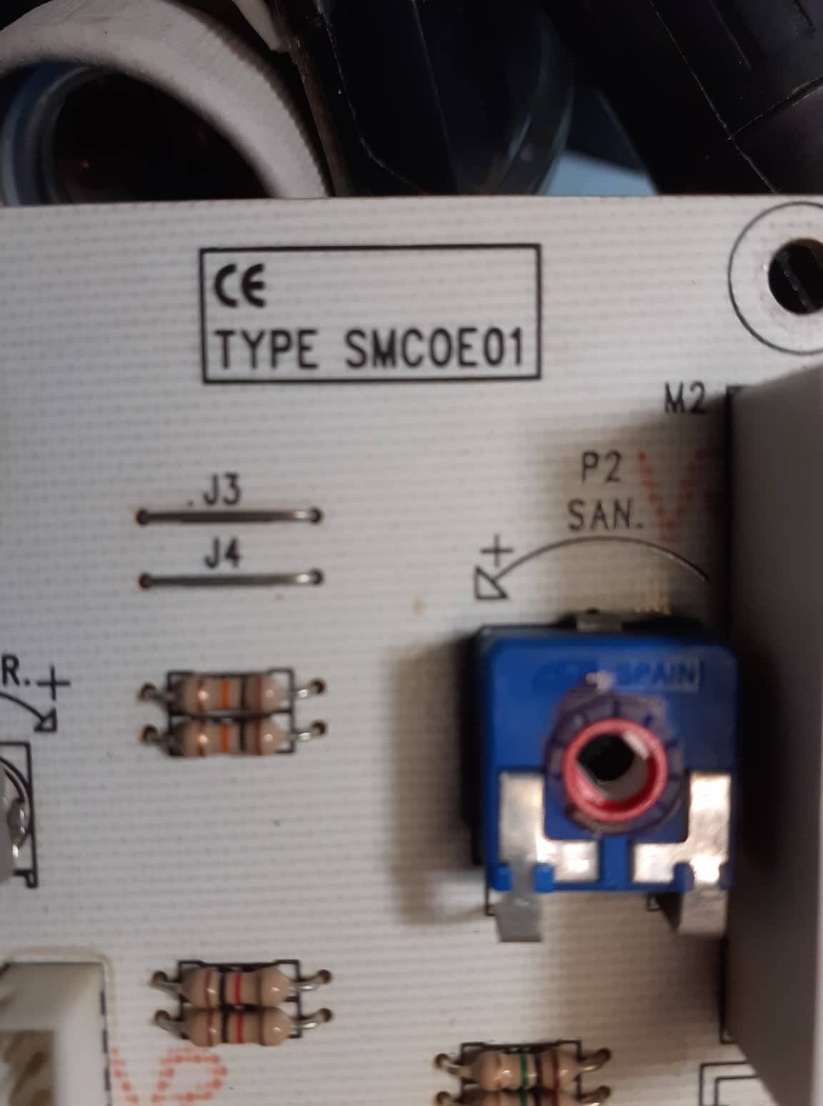

Volna egy ,azaz kettő kérdésem,ami nem igazán ide való,de nem találtam jobb helyet,kérek nézzétek el nekem. Első kérdés. Mitől van,hogy a visszatérő kör nem melegszik fel? Második. A mellékelt képen lévő feliratok értelmezésében kellene segítség,mert nem vagyok biztos magamban. A Vsp a csőkígyó visszatérője? Rsp az előremenő? A WW a felmelegített víz kimenője? A KW meg a hideg víz csatlakozás? Na de mi a ZL,és az E ,meg az MA?

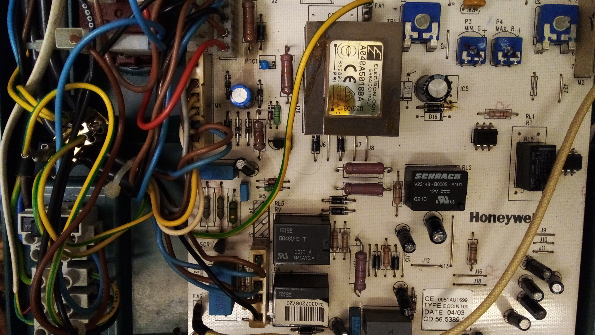

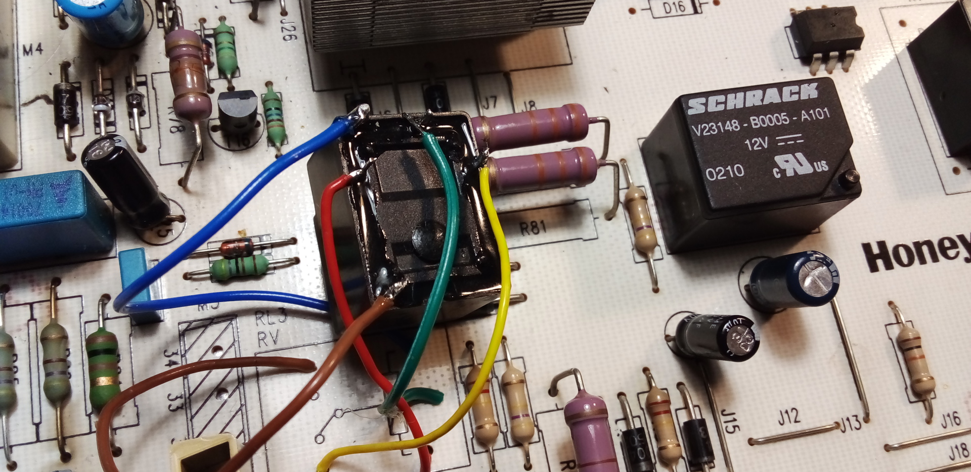

Akit érint, szívesen megosztom a ventilátor nyomáskapcsolóját vezérlő relé bekötését. RL3 A helyettesitő relé nem lábkompatibilis. ezért egy kis ügyeskedésre szüség van. A képeken remélem jól látható mit hova kell kötni, a szinek segitenek. relé tipusa: 1-1393204-4 Relé, SPDT, 18V DC, 7A / 250V AC, 7A / 24V DC Hestore és HQ-nál kapható Sok köszönet VIM-nek A hozzászólás módosítva: Szept 27, 2022
A relé cserélése után, hogy a hiba ne legyen egyke, az alaplap ki be kapcsolgatta a gázt az égéstérben, az egész készüléket nem, a sárga lámpa továbbra is világitott. Gondoltam , hogy a gázszabályzás körül lesz a hiba. Ugyis lett. Az áramkörben van egy 1 mikrós 400v-os kondi. Totál süket volt, és még ráadásul lötyögöt a forrasztása is. 3,3 mikro 400 v-ra cserélve , tökéletesen megy.(Képen a konditól balra lévő csatlakozó a gázszabályzó és a gyujtóra menő csatlakozó)

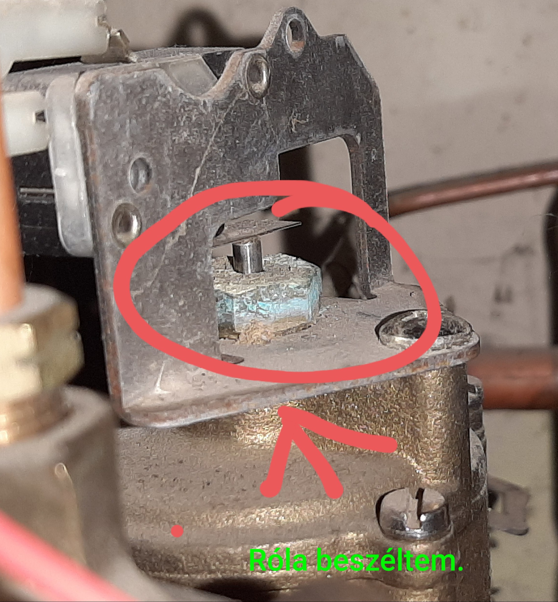

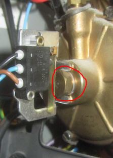

Nekem van egy Baxi 240i kombi cirkó kazánom, ami jelenleg nagyon nehezen ad melegvizet. Nem elég a víznyomás, és ezért nem kapcsol be, ha megnyitom a csapot. Volt kint egy szerelő, de azt mondta, hogy a komplett váltószelepet kellene cserélni, amit már nem lehet kapni. Megoldásként a teljes kazán cserét javasolta. Megmutatta, hogy a kis kijövő pöcök (nem jön ki) nem kapcsolja a mikrokapcsolót. Sajnos az látszik, hogy szépen lassan egyre nehezebben kapcsolja be a melegvíz, már két csap megnyitása szükséges. Nem szeretném ezt a tényt elfogadni, ezért várnék visszajelzést, hogy mennyire van igaza, illetve, hogy tényleg csak a komplett egység cseréje oldja meg a problémát? Ha van esetleg valakinek Budapesten affinitása a megjavításhoz szívesen vennék privátban ajánlatot is!
Szia! Jobb lett volna ha megadod a kazán fantázianevét (luna, eco, nuvola stb.), úgy könnyebb lenne megadni a még fellelhető alkatrészek beszerzési lehetőségét. Itt és itt még fellehető ezekhez a kazánokhoz alkatrész. Ha han a kazánban HMV hőcserélő akkor annak a vízcsapház membránjától kezdve a tömszelencéig a háromutú szelep javító készlet is kapható (nem kell az egyész házzal együtt megvenni). A javítást, felújítást ne odázd el, addig is fújjál a tömszelencéhez egy kis kenőanyagot, hogy könnyebben tudja mozgatni a nagy membrán a tolórudat. Bővebben: Link
