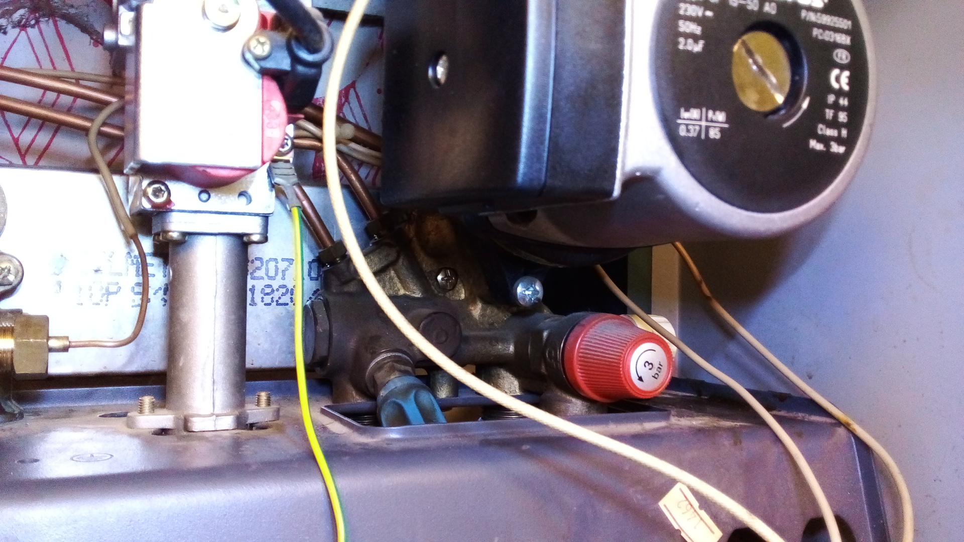

(#) Dreamer hozzászólása Aug 30, 2022 /
Hello, az a kérdésem, hogy a képen látható szivárgásnál elég tömszelencét cserélni, vagy egy másik mögötte lévő tömítés áteresztése is okozza a hibát?
(#) merlingerin válasza Dreamer hozzászólására (») Aug 30, 2022 /
Tömszelence csere.. meg a rudazat pucolása, vízálló szilikonnal megkenve, mert a vízkő az újat is megeszi.
Ha nem tudsz szerezni, kitekerve a végét lereszelve ki lehet húzni a teflon betétet, alatta sima pici O gyűrű van, filléres tétel.
(#) VIM válasza Dreamer hozzászólására (») Aug 30, 2022 /
Szia! Csak annyit szeretnék az előzőekhez hozzátenni, hogy ha kapni lehet ezt a tömszelencét és adnak vele tolórudat is az a lényeg, hogy Te a régi rudat told bele a tömszelencébe vagy ellenőrizd le a rúd hosszát, hogy egyezik e hosszuk, mert különben nem fog kapcsolni a mikrókapcsoló.

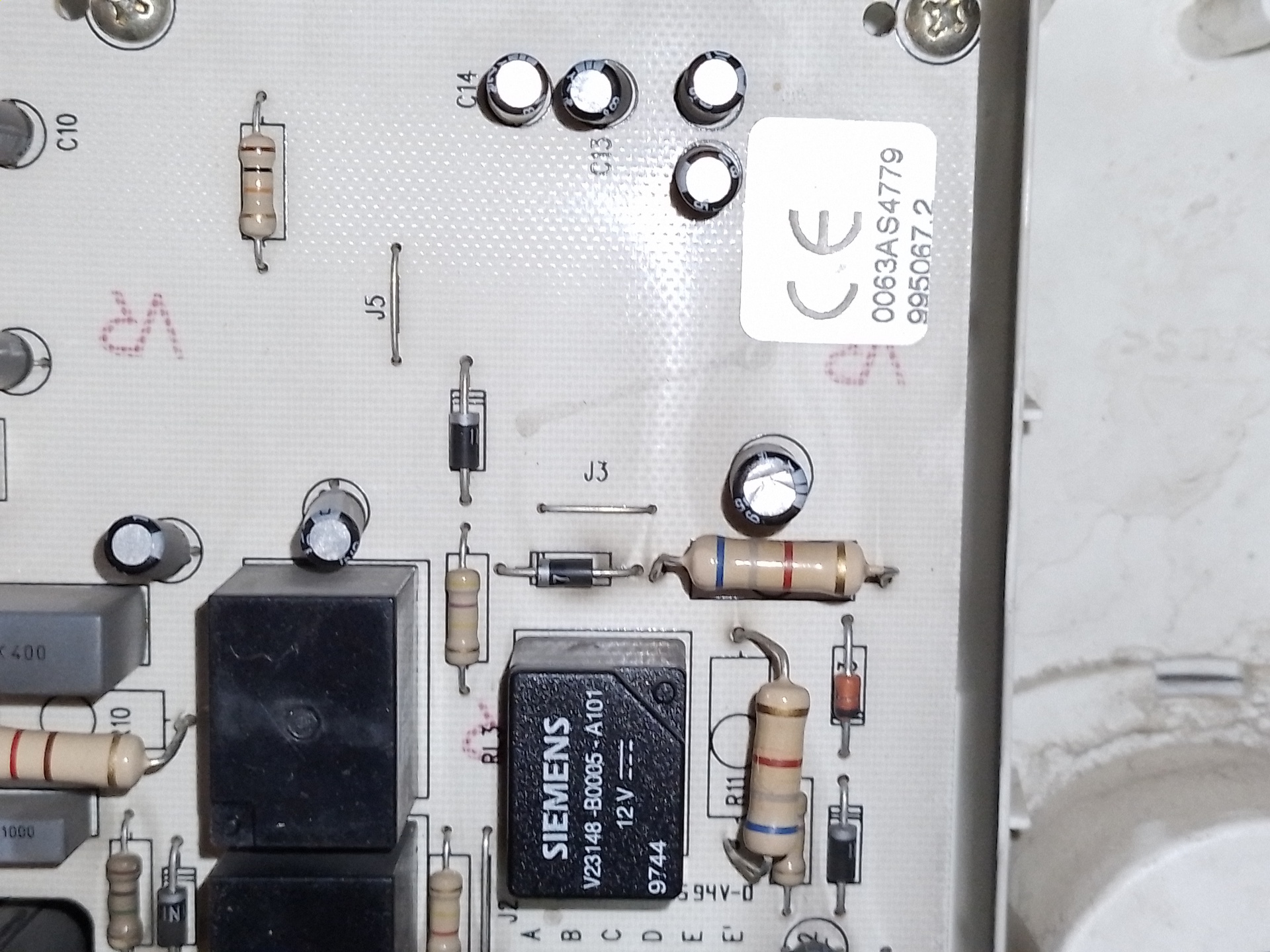

(#) Taviferi hozzászólása Szept 12, 2022 /
Üdv mindenkinek. Westen 20 fi kazánom vezérlőlapján elszállt egy varisztor, sajnos olyan szerencsétlenül, hogy az adatok rajta megsemmisültek. Tudtok-e segíteni, milyen típusút rendeljek hozzá? (Mellékelem a képet, nyillal jelölve a kérdéses alkatrész - kék, VDR.) Nem szeretném az egész vezérlőpanelt kicseréltetni, ha megoldható gombokból...Előre is kösz a segítséget..
(#) VIM válasza Taviferi hozzászólására (») Szept 12, 2022 /
Szia! EZ egy hasonló olasz kazán gyújtótrafó melleti védelmét szolgáló VDR aminek a feliratozását jól lehet látni. Az átmérője és "vastagsága" határozná meg az áramerősséget de ha a gyújtótrafó védelmét szolgálja akkor ez a méret nem túl meghatározó de a feszültség az igen ami 420V a képen látható alkatrészen. A hálózati trafók körül lehet látni 300 voltosakat. Nem lehet hogy a darabjai még ott vannak valahol a panel alatt vagy a kazán alatt valahol?

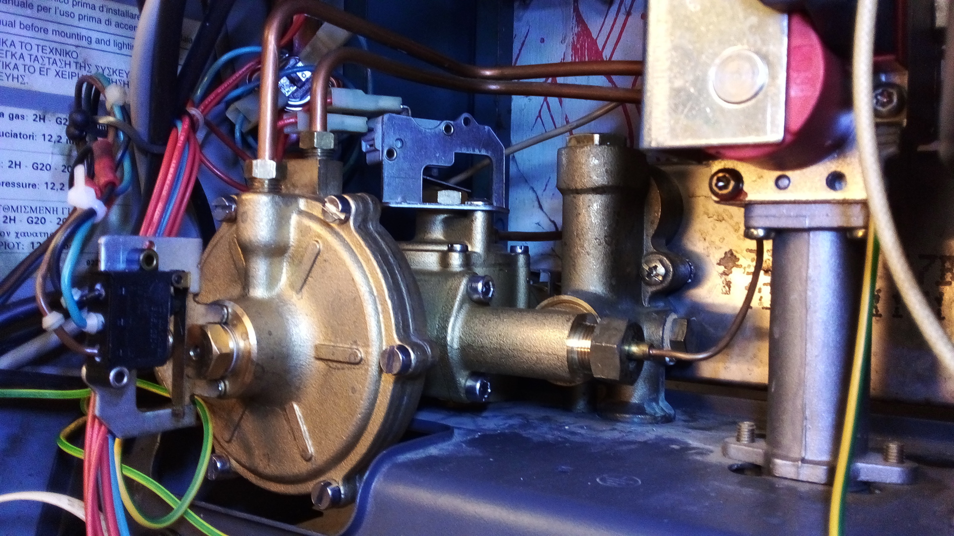

(#) zorika hozzászólása Szept 18, 2022 /
Üdvözlet mindenkinek
Energy 240 fi kazánom van és 1éves hibázos előélete.
A váltószelep egy éve átengedi a fütést a melegviz használatakor
Időrendben a továbbiak.
1 éve csöpögés miatt cserélve az itt használt terminus szerint az UFO" azaz a differenciál.
Fél éve a felső ventillátor nyomáskülönbség érzékelője és a venturi cső, mert ki - be kapcsolgatott fütés és a melegviz használatakor. az NTC is cserélve. A ventillátor kiatakaritása.
Nyár csak melegviz használata, hibátlan.
És az ominozus szeptember, Fütés bekapcsolása, próbajárat 2-3 napig, egyszeri 1-2 fokig plussz hőmérséklet emelkedésig fütés.
Az utolsó próbajáratnál, kb 4 . fütés bekapcsolás után a láng megérkezik nagy csattanással, aztán piros lámpa. A melegviz megy, bár elég sürün ki be kapcsol mig el nem éri a vizhőmérsékletet.
Váltószelep cseréje, hogy ne fűtsön melegviz használatakor. Jó is lett.
Vajon mi történhetett ennnyi próbafütés után?
Ami még fontos, a mikrokapcsolok mennek, Fütéskor a Differenciálban levőt nem nyomja ki, a melegviznél kijön mind a kettő. Ha fütésnél a Differenciánál kézzel meghúzom a mikrokapcsolót, akkor elindul a fütés.
Köszönöm a válaszokat
A hozzászólás módosítva: Szept 18, 2022
(#) VIM válasza zorika hozzászólására (») Szept 18, 2022 /
Szia! Mit cseréltél ki az "ufó" (hidraulikus differenciál presszosztát) környékén? EZ a "lelke" ill. így együtt vannak beszerelve a hidrováltóba. kis videó végén említi meg, hogy az "ufós" változatban ugyanazok az alkatrészek vannak beszerelve, mint a modernebb motoros változatba. A víznyomás kapcsolónak mindkét esetben ki kell jönnie és kapcsolnia kell a mikrókapcsolónak amelyikre a piros vezetékek csatlakoznak, hiszen az ellenőrzi le a szivattyú működését, hogy megfelelő-e a szállító teljesítménye. Fűtéskor az "ufón" lévő fekete-kék-barna vezetékkel cstlakozó kapcsolónak nem kell kapcsolnia (a stiftnek nem kell kijönnie) DE az alphelyzetébe vissza kellene húzódnia a stiftnek, hogy a mikrókapcsoló átváltson fűtés funkcióra. Ez fontos, mert ez a kapcsoló az üzemállapot váltó (HMV ill. fűtés között), innen "tudja" a vezérlő, hogy melyik üzemállapothoz kell a gázszelepet indítani, mert nem egyformán indítja őket. A HMV-hez teljes terheléssel a fűtéshez részterheléssel.
Lehet, hogy csak az "ufón" lévő mikrókacsoló nem állt át az alaphelyzetébe? Bővebben: Link
(#) zorika válasza VIM hozzászólására (») Szept 20, 2022 /
Kezdjük a mikrokapcsolókkal: A piros- piros a váltón az alaplapon mérve vált. Melegviz és fütés esetén is kijön a tüske váltószelepnél. Tehát renben müködik.
Az "ufo"-n lévő, nyugalmi helyzetben fekete barna rövidzár, meghuzva fekete kék rövidzár, csak melegviznél jön ki. tehát jó.
(ha meghúzom az "ufo"-n levőt akkor elindul a fütés. emlékeim szerint régen az "ufo"-n is kijött és ugy volt fütés, de csak emlék).
Komplett csere: Ufo váltószelep, felül a nyomásérzékelő ami ventillátort figyeli, az NTC
Ami a videón van olyan rész nincs, vagy nem látom ? igy néz ki belülről.
KÜldtem 4 képet tipus Westen Energy 240fi
A hozzászólás módosítva: Szept 20, 2022
(#) VIM válasza zorika hozzászólására (») Szept 20, 2022 /
„A melegviz megy, bár elég sürün ki be kapcsol mig el nem éri a vizhőmérsékletet.”
Ez a viselkedése a kazánnak lehet az NTC hibás működése miatt de lehet a HMV lemezes hőcserélő vasiszappal való (primer oldali) elrakódása miatt is. Az NTC-t meg kellene mérni, hogy milyen értékű: Bővebben: Link Bővebben: Link
Akkor most az a probléma, hogy a fűtés nem akar indulni, nem megfelelő a gyújtáskor a gázszelep nyitás és emiatt letilt?

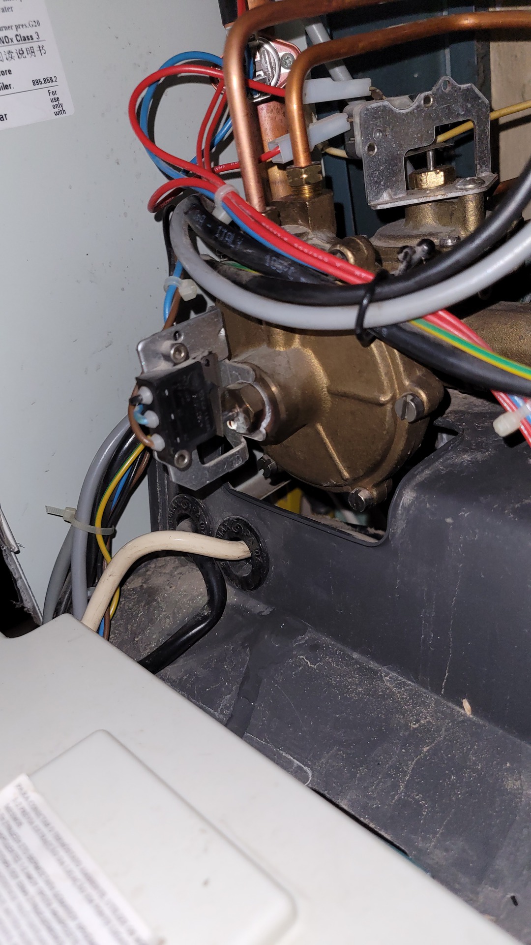

(#) Rockrobert hozzászólása Szept 20, 2022 /
Szép estét kívánok mindenkinek... segítséget kérek.... 240 fi kazánom a meleg íz elzárásakor nem kapcsol ki a kazán... Fűti a vizet.... Manuálisan kell kikapcsolni középállásba..
Mi lehet a baja? Köszönöm a segitséget....
(#) merlingerin válasza Rockrobert hozzászólására (») Szept 20, 2022 /
Szia! A melegvízhez tartozó áramlásérzékelő rudazata akad, szorul. Vagy a mikrokapcsolója ragad be.
(#) Rockrobert válasza merlingerin hozzászólására (») Szept 20, 2022 /
Szia.... Arról tudnál nekem küldeni fotót? Köszönöm
Szia! Teljesen felesleges, itt van feletted pár hozzászólással... A hajlított lemezen a mikrokapcsoló... alatta a rudazat..
