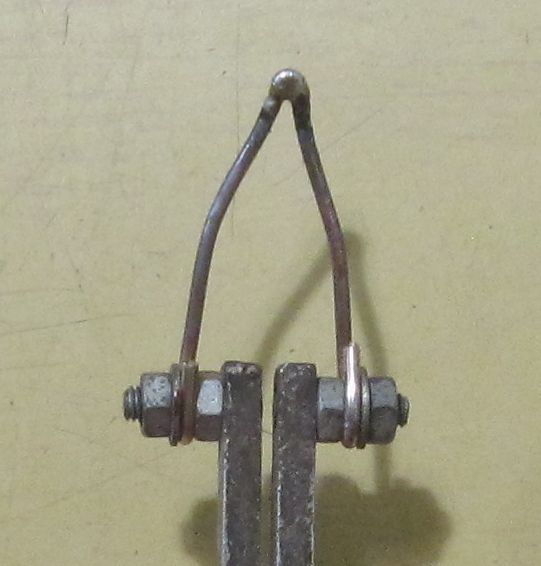

(#) nagym6 válasza scansat hozzászólására (») Nov 13, 2022 / 5
Így módosítottam, azóta tökéletes. M4 menet fúrva, bele M4 csavar végig de ne lógjon túl befelé, anyával rögzítve. Ha gyengül csavar, anyák, alátét csere. Páka 100W, pákahegy 1.6mm vörösréz. Hegycserénél hegy érintkezési felületek csiszolva.
Az eredeti M3 csavart nem is lehet rendesen meghúzni, kibillen, menet sérül, gyenge ide.

(#) scansat hozzászólása Nov 14, 2022 /
Köszönöm mindenki segítségét. Megmértem, nálam pontosan 8V van az izzó helyén. Természetesen csak ha húzom a ravaszt..mert csak akkor világított, és pákaheggyel. Ahogy ajánlottátok megreszeltem minden érintkezési pontot. Viszont, az eredeti fényes krómSZÍNŰ bevonattal rendelkező pákahegyek nem melegítettek jól-ezt adták hozzá. Amiket meg én csináltam rézdrórból azok igen. Szóval most tökéletes.
Izzót meg így most 8V-ost veszek bele-egyenlőre.
https://www.conrad.hu/p/barthelme-kismeretu-cso-izzo-8v-24w-300ma-e...582762
Aztán ha ráérek átalakítom LED-esre, ne égjen ki, meg aztán erősebb sem árt.
Még egyszer köszönöm a tippeket. Istennek hála tényleg nincs baja csak kontakthiba + sz@r pákahegy.
