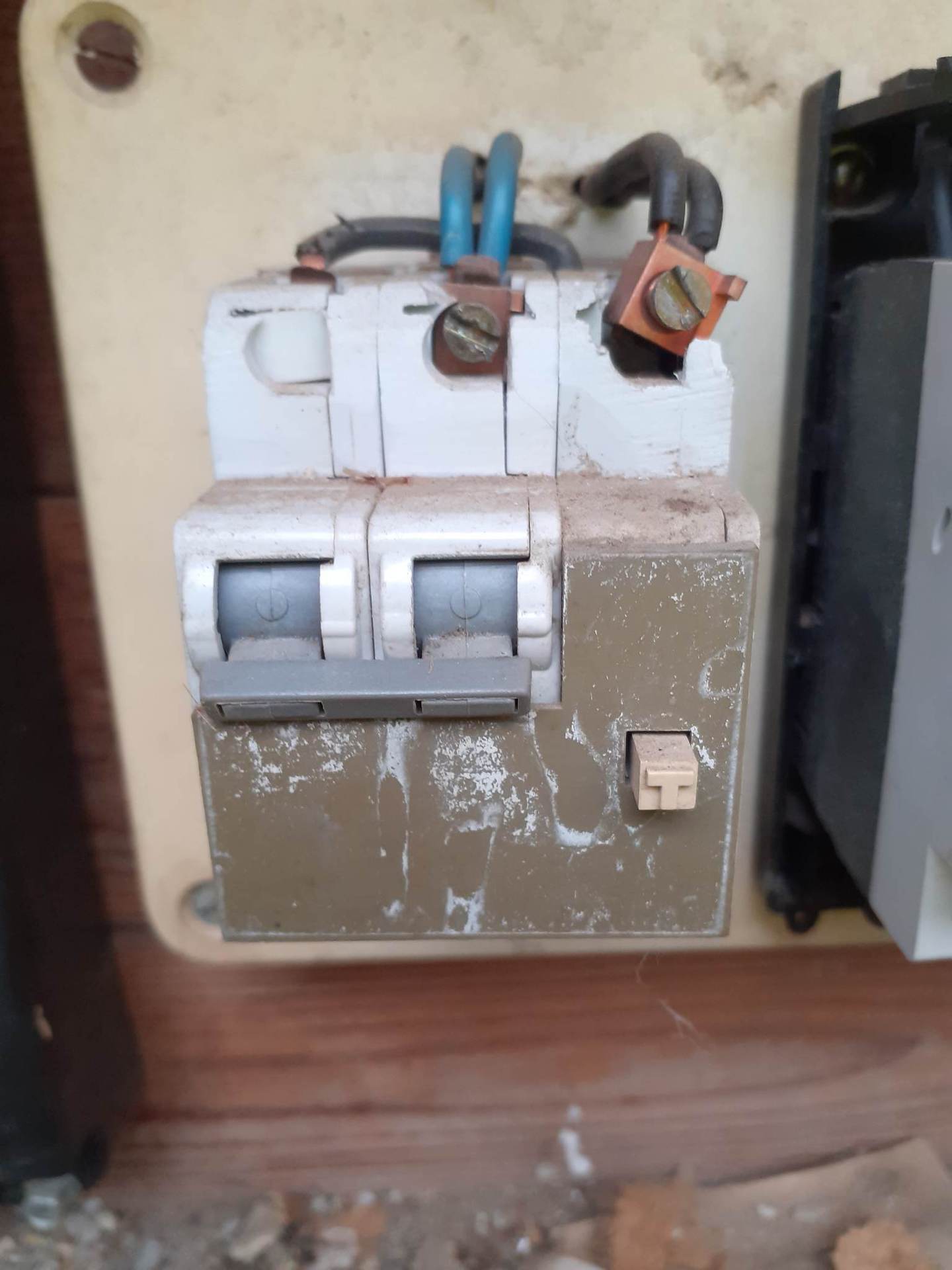

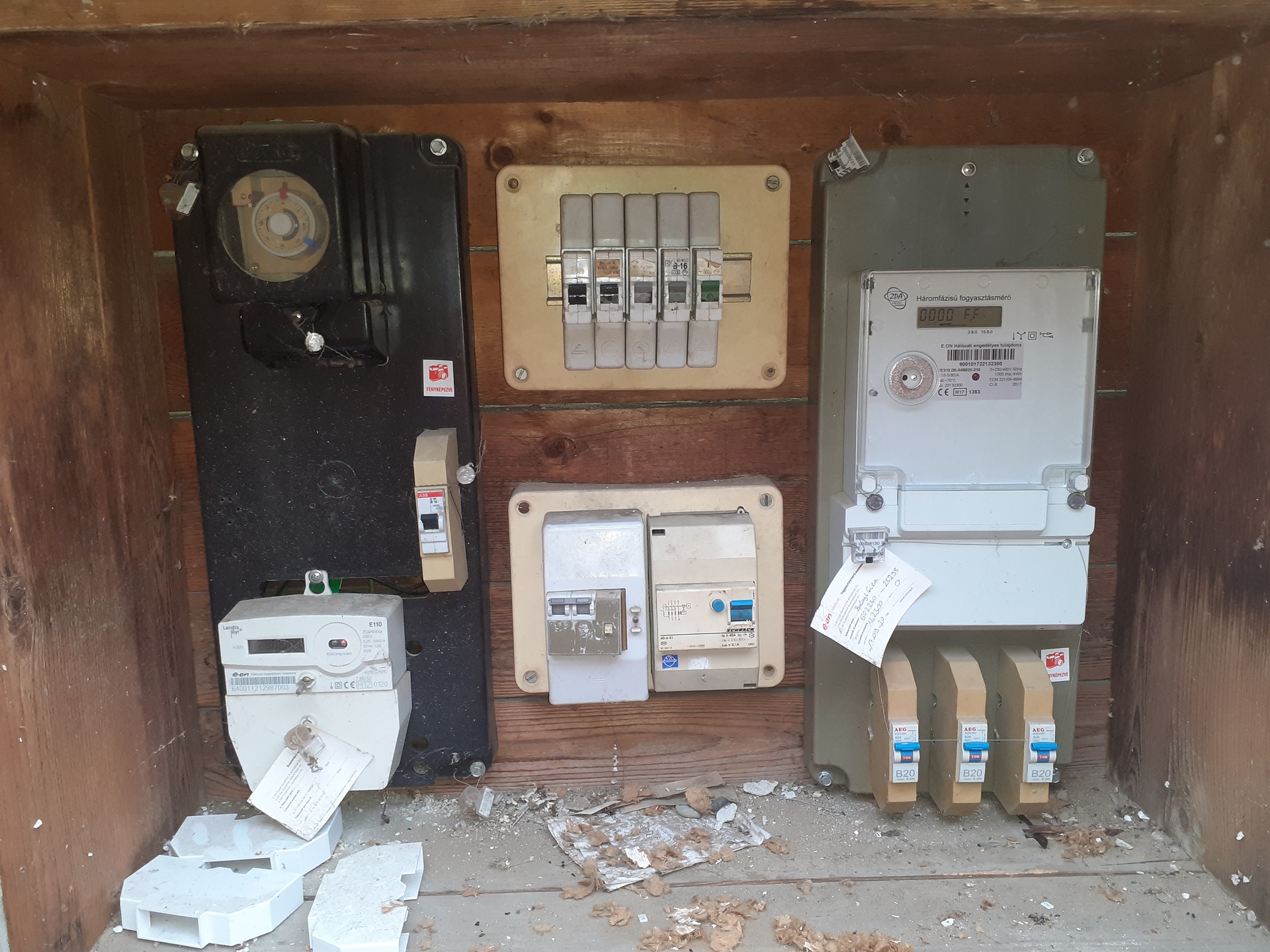

(#) djkoxi hozzászólása Nov 23, 2022 /
Szeretném megkérdezni mi lehet a képen látható szerkezet? Óraládában van. Talán régi ÉV relé? Nincs rajta fázisfesz, és a nulla vezető és meglévő ( van mellette egy 3 fázisú ÉV relé ) fázis között sincs fesz. Sem alul sem felül.
Az éjszakai áram nullája elvileg meg kell egyezzen a nappali áram nullájával, ezért nem értem mi célt szolgál. A mérés időpontjában az éjszakai óra időzítője ( régi, mechanikus ) kikapcsolt állapotban volt.
Köszönöm szépen a választ.
A hozzászólás módosítva: Nov 23, 2022
(#) Atis57 válasza djkoxi hozzászólására (») Nov 23, 2022 / 1
Ez egy 40 évvel ezelőtti FI /ÉV relé.
A matricája leesett.
A miért nincs bekötve , ill az egész kinézete --érdekes kérdéseket vet fel.
(#) djkoxi válasza Atis57 hozzászólására (») Nov 23, 2022 /
Köszönöm a választ!
Nem bontottam le a guman táblát, biztos alatta is lesznek érdekességek.
Lehetséges, hogy ez kismegszakítóval egybeépített ÉV relé lenne? Talán 1996-os építésű ház.
A 100mA-es 3 fázisú ÉV-t fogom cserélni 30 mA-esre, meg a konyha kapott egy 5x4-es mt-t, és az egészet betenném egy lakáselosztóba 3xB20 kismegszakítókkal. Ha lebontom kimérem hova van kötve. A többi kismegszakító az a 3 fázisú ÉV után van.
Ezt a matuzsálemet ha lekapcsolom sehol nem szűnik meg a táplálás, ezért gondoltam, hogy a vezérelt fogyasztóra van kötve. A mechanikus időzítő a nullát is bontja?

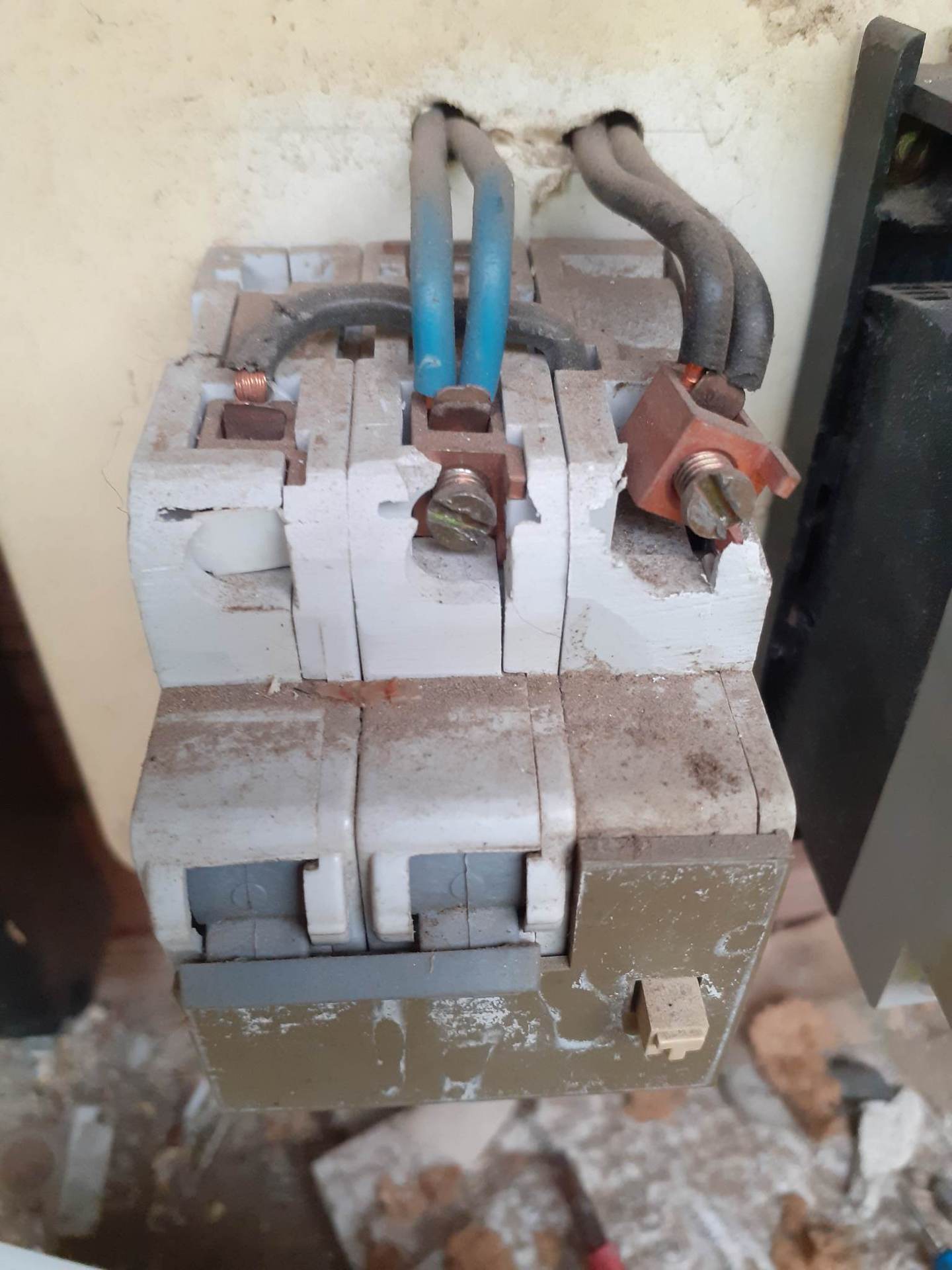

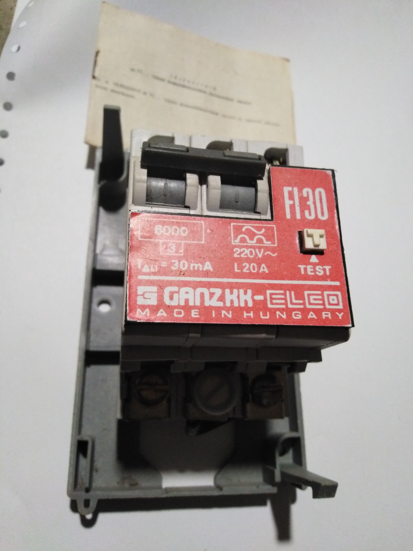

(#) gyuszo válasza djkoxi hozzászólására (») Nov 23, 2022 / 4
Így néz ki. Saját megőrzött példány. Tesztelve volt. Működik. 30 éves biztos van.
Valszeg --igen
2 igen célszerű cserélni --meghagyni műhely, szabadtér részére?
3;igen utólag egy izzós ellenőrzés minden egyes dugaljnál.
4; lehetséges az éjszakai.
A mech óra csak a fázist kapcsolta.

(#) djkoxi válasza Atis57 hozzászólására (») Nov 24, 2022 /
Köszönöm szépen a segítséget!
Ilyen az óraláda. Érdemes lenne az egész mért részt szabványosítani. 8 modulos lakáselosztók férnek el a két EON-os guman között.

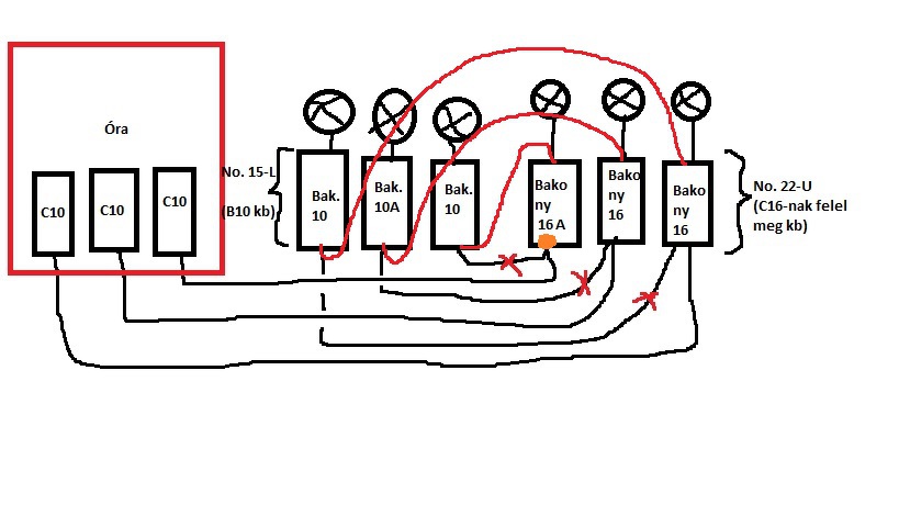

(#) vasskos hozzászólása Nov 24, 2022 /
Szakmai tanácsot / megerősítést szeretnék kérni.
Az elosztó dobozba 3db C10-en biztosítva jön a 3 fázis a szolgáltatótól. Mindhárom fázis ezután Bakony művek No. 22-U típusú 16A-es megszakitora van tovabbvíve. (Már ez gyanús) Aztán a 3db 16-os betáp oldaláról vannak továbbfűzve a 10A-es Bakony No. 15-L kismegszakitok a helysegek felé. Mindamellett a 16-osok védett oldalára is csatlakozik 1-1 vezeték.
Sajnos képem nincs, de igyekeztem érthetően leírni. Múlt héten az egyik 16-os betáp sarka szenesre égett a rá kötött (és ezáltal csak a szolgáltató C10 által védett) áramkör zárlatától. Ekkor kezdtem el gondolkodni hogy mit is műveltek itt tulajdonképpen az előző tulajdonosok.
Kérdésem, hogy tapasztalatok alapján, mit mire lenne érdemes cserélni ha korszerűsíteni szeretném ezt az eszement kapcsolást?
(#) proba válasza vasskos hozzászólására (») Nov 24, 2022 / 2
Azért a vezeték keresztmetszetek, anyagok egyéb ismerete nélkül nincs miről beszélni. Ha egy biztosíték lába megég az vagy laza kötés, vagy életunt biztosíték okozza. ( szerintem a kábel szigetelés hamarabb leolvad, mint egy jól szerelt biztosítékláb kiolvad. ) Nem tudom mit szeretnél rajta korszerűsíteni. ( max újra vezetékezni a házat, hálózatbővítést kérni, kötéseket rendbe tenni) Elvileg aki felrakta a kismegszakítókat az utána következő kábelek keresztmetszete alapján tette. Ha nem, akkor a biztosítékok cseréje a vezetékek szerint.... esetleg úgy hogy a lépcső meglegyen. Ami itt azért nehéz, mert a legtöbb háztartásban a C10A már határeset fázisonként. Ennél kisebbet raksz, azt úgyis lecseréltetik. Az is kérdéses számomra milyen zárlat éget meg egy kötést. Azt leginkább a folyamatos terhelés készíti ki. ( főleg ha laza)
(#) vasskos válasza proba hozzászólására (») Nov 24, 2022 /
Köszönöm a gyors válaszod, jogos a kérdés. A szolgáltató C10től a 16-os Bakonyokig 2.5 alu, majd tovább 1.5mm réz vezeték van. A kábel szigetelés olvadt le a megszakito lábán. Nem kizart, hogy kötés hiba volt, főleg mert a másfeles réz és a 2.5-es alu egy kapocsban volt, sodrás, érvéghuvely nélkül...
Amit a legjobban nem értek, hogy a szolgáltató C10-Bakony16 lépcsőnek mi értelme van.
A ház egyébként nem olyan régi, 95-ös és mindenhol tömör 1.5 réz van.
A hozzászólás módosítva: Nov 24, 2022
(#) proba válasza vasskos hozzászólására (») Nov 24, 2022 / 1
Valamiféle biztosítékot ugye illik tenni a lakás felé is, a C10 rövidzár esetén lehet tovább fent marad mint a B16. Így az egész a lakásban (talán) nem megy el az áram.
B verzió, így a lakás egy része feszültségmentesíthető
C verzió, a tulaj ha hálózatbővítést kér már nem kell semmit piszkálni.
Mondjuk az alu réz az nem biztos hogy jó párosítás volt részéről.
Ha korszerűsíteni akarsz, a minimum lenne a 2,5 alu kábelt kicserélni/tetni. és esetleg hálózat bővítést kérni. Bár 95-ben a szolgáltató szerintem már nem 2,5 alu vezetékkel jött ki az óra alól.
Ezen az elrendezésen nincs mit korszerűsíteni a jelen állapotban. Kicserélheted a biztosítékokat kisebbre, de csak addig maradnak míg becsukod az ajtót. A porszívó vasaló hajszárító úgyis leveri, attól kezdve élhetetlen lesz a ház....Ha te nem valaki úgyis visszaköti vagy át.
Pontosan ez történt, az óra alatti C10 nem oldott le, még akkor sem amikor a rövidzár valamelyik Bakony mögött létrejött és elolvadt a szigetelés. Ebből kiindulva én szükségét érezném a 16-os Bakonyok (No. 22-U) betáp oldali szétosztásának megszüntetésének, helyette a helységek felé inkább védett vezetéket vinnék tovább akár új B16-okon keresztül. Így plusz védelmi lépcsőt kialakítva az órás C10-ek helyett. Kisebbre nem cserélném őket, mert jelenleg nem ver le semmit egyik fogyasztó sem.
A (béna) rajzon bejelöltem a jelenlegi felállást, és pirossal a tervezett módosítást. (Narancs pötty a múltkori olvadás helye) Van értelme szerinted?
(#) vargham válasza vasskos hozzászólására (») Nov 24, 2022 / 1
Ez nem lesz jó. A 16 amperes kismegszakítóra kötött áramkörrel párhuzamosan kötnél egy másik 10 amperes kismegszakítót a teljes áramkörével? Semmi értelme.
Ki kell cserélni az összes kismegszakítót. Azok sem örökéletűek. Valamint megcsinálni rendesen a betápjukat.
(#) vasskos válasza vargham hozzászólására (») Nov 24, 2022 /
Igen, lehet kicsit túlgondoltam, hiszen üzemszerű működés esetén le kellett volna oldania az egyik B10-esnek. Én is arra hajlok, hogy ezeket a Bakonyokat kivágom a kukába és rendes 3 fázisú sorolóval új biztiket rakok be. Viszont attól kicsit tartok, hogy ha a mostani (No. 22-U) 16A motorvédő Bakonyok helyett B16-okat rakok be, azt levagdossa-e vajon majd a mosógép / porszívó. (Mert nyilván a C10-ek után nem rakhatok C16-okat...)

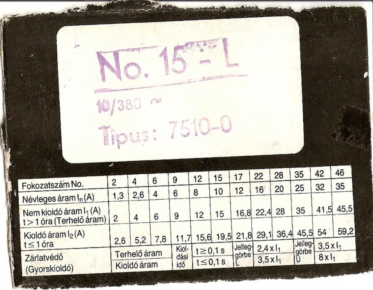

(#) gyuszo válasza vasskos hozzászólására (») Nov 24, 2022 / 1
A Bakony 16 A-es kismegszakító másképp old le, mint a maiak. Itt a táblázat, hogy jobban megértsed. Az igazából a mai C16-osnak felel meg. Én arra gyanakszok, hogy azok a c10-esek nem C10-esek, hanem át vannak címkézve. Régebben divat volt az ilyen.
Ez ad arra magyarázatot, miért van a "C'10" után C16-os.
(#) vasskos válasza gyuszo hozzászólására (») Nov 24, 2022 /
Köszi, ezzel tisztában voltam. Pont ez nehezíti meg a kiváltásukat, hogy nem egzakt (hatályos) szabvány B-C karakterisztikával működnek.
Azok a C10-ek már újkoriak, mert óracsere volt néhány éve. Azok nem Bakonyok már. Az átcímkézés mondjuk erre magyarázat lenne. A szétégett vezetékre sajnos nem.
Én a helyedben bővítenék 3x 20A C-re, szabványosítva az egész mérőhelyet.
Minden régi mehet a kukába.

(#) ötfelezős válasza vasskos hozzászólására (») Nov 28, 2022 /
Kár is ennél egzotikusabb okot keresni a jelenségre.
Más a szerepkörük. Nem lépcső van, hanem különböző feladatok. A B16 látja el a túláram- és érintésvédelmet (utóbbit akkor, ha nincs ÁVK) a kuncsaft felelősségi körében. A C10 meg legfőképpen a teljesítménykorlátozást az áramszolgáltató felelősségi körében.
Hogy ezeknek a működése nem mindig van összehangolva, az kicsi hátrány ahhoz az előnyhöz képest, hogy a kismegszakító akárki által akárhányszor biztonságosan visszakapcsolható szerkezet, a dugós, pláne a késes olvadóbiztosítóhoz képest.

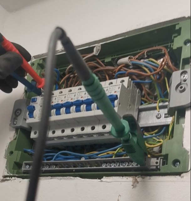

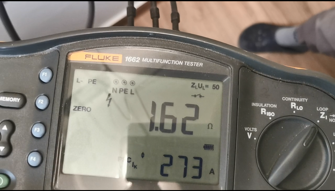

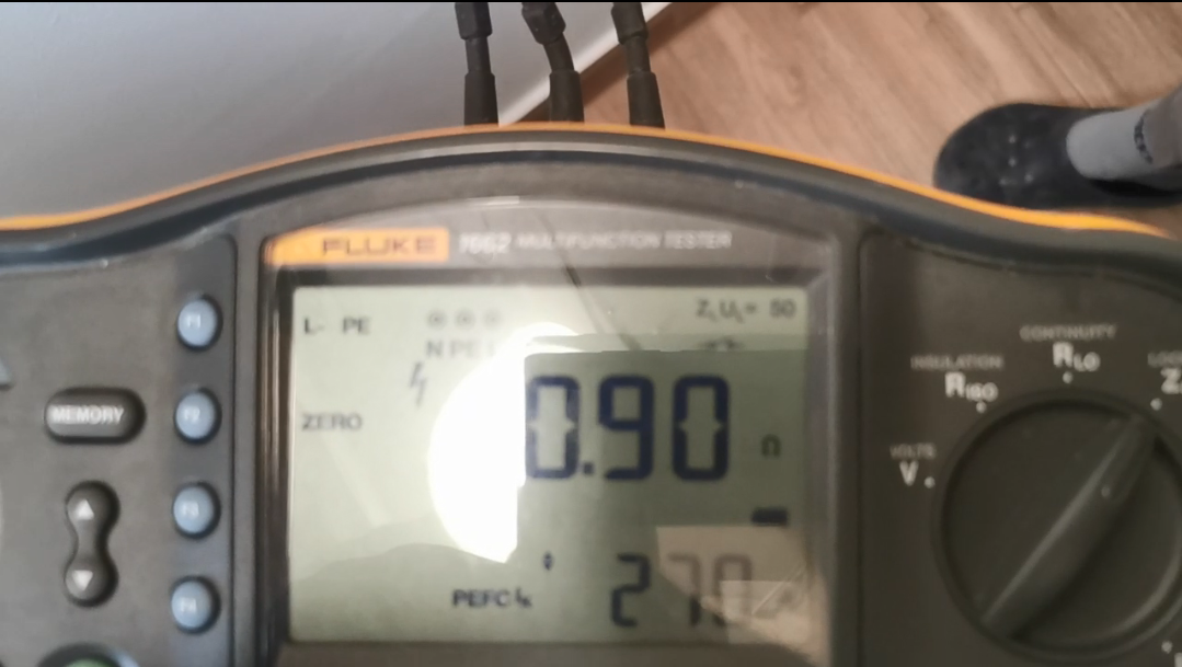

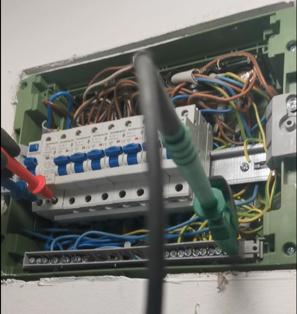

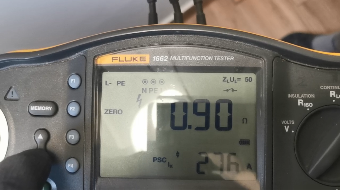

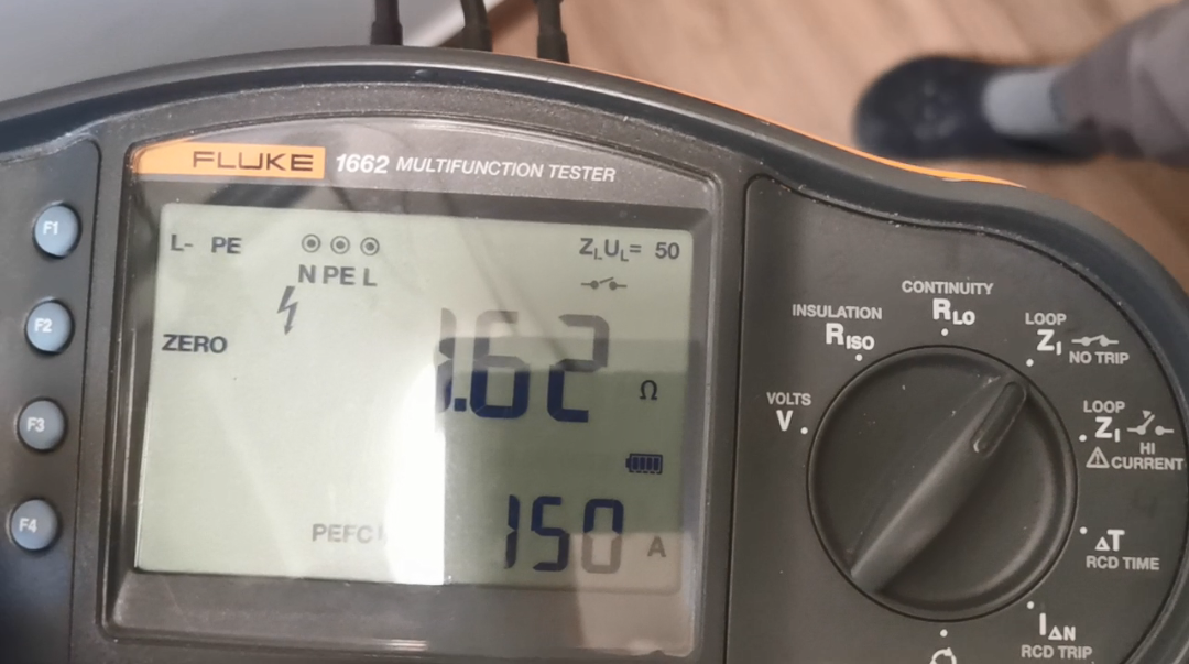

(#) zaza99 hozzászólása Dec 1, 2022 /
Fluke 1662-es installációs műszerrel van olyan gondom, hogy "A" típusu ávk előtt 270A -ra méri a hurokzárlati áramot ávk után már csak 150A-re.
"AC" típusu ávknál viszont nincs különbség. Találkoztatok már ilyen hibával ennél vagy másik műszernél?
Video
A hozzászólás módosítva: Dec 1, 2022
(#) pbalazs válasza zaza99 hozzászólására (») Dec 1, 2022 /
Nem lehet, hogy csak oxidosak kicsit az érintkezők és emiatt mér nagyobb ellenállást? A nagyobb ellenállásból meg kisebb áramot számol...
Ha ki-be kapcsolgatod párszor az ÁVK-t, akkor is marad a nagy ellenállás?
Az "A" és az "AC" típusnak a többi paramétere megegezik?
(#) zaza99 válasza pbalazs hozzászólására (») Dec 1, 2022 /
Több helyen is már mértem és ugyanez lett Legrand és Schracknál egyaránt. Nem egyedüli eset.
