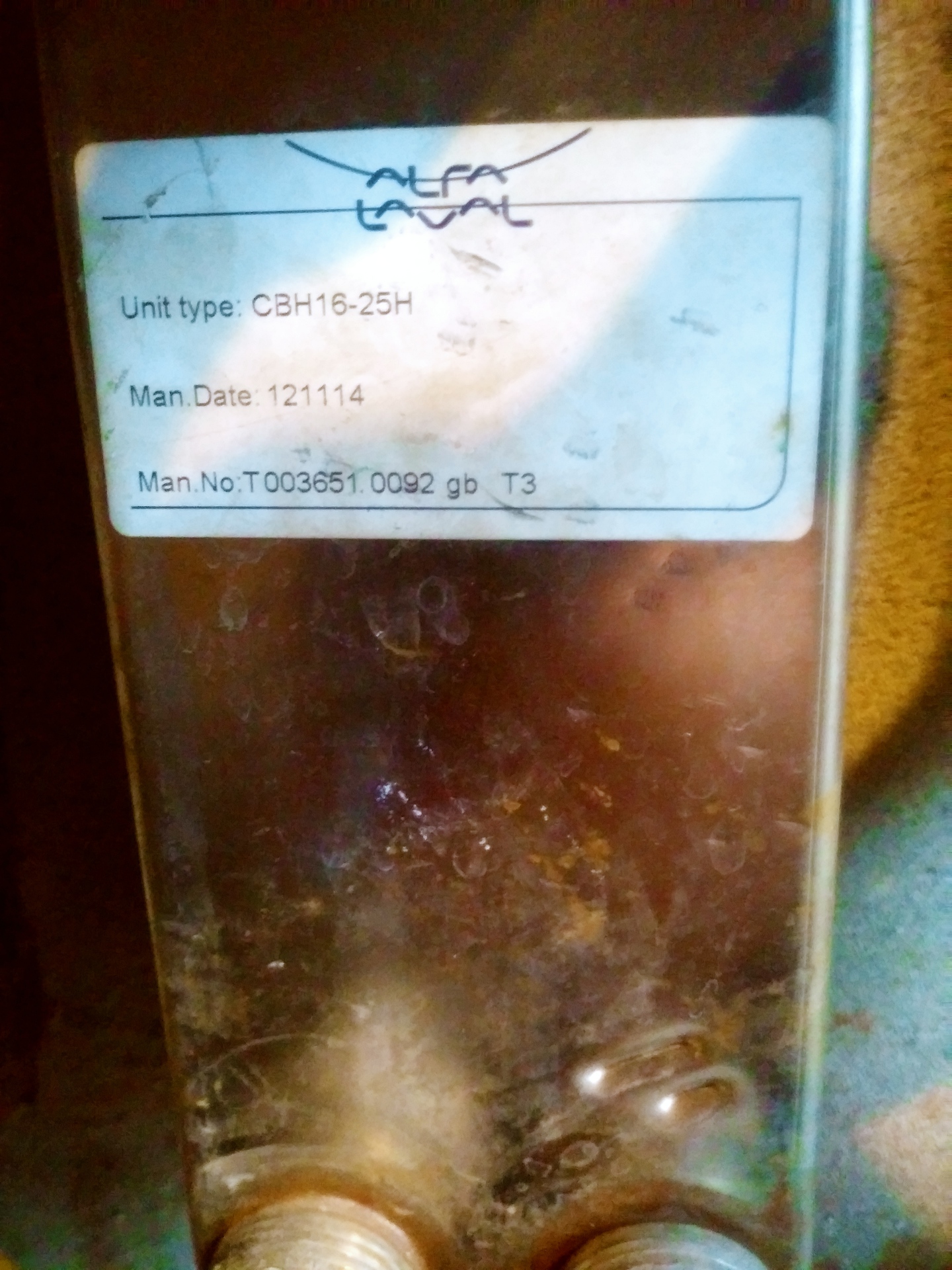

(#) vyky hozzászólása Dec 9, 2022 /
Sziasztok Szakik!
Olyan kérdésem lenne,hogy a lemezes hőcserélőt,hogy kell bekötni?
Mert jelenleg nálam úgy van, hogy függőlegesen magasabb,és a kazán felőli kör előre menője van jobbra lent,a visszatérője jobbra fent. A padlófűtés előre menője balra lent és annak a visszatérője balra fent.
Ez jó így?
Mert nézegetettem képeket,leírásokat a neten,de ott átlós kötést írnak.
Azaz kaz.elő. jobba lent,visszatérője jobba fent,
Pad.elő. balra fent,és visszatérő balra lent.
Most akkor melyik a helyes?
(#) VIM válasza vyky hozzászólására (») Dec 9, 2022 / 2

(#) vyky válasza VIM hozzászólására (») Dec 10, 2022 /
Köszönöm,mint a tanácsot,mint a lehetőséget a segítség kérésre!
Ez lenne a beépített alany.

(#) VIM válasza vyky hozzászólására (») Dec 10, 2022 /
Itt ebben a termékismertetőben mindent megtalálsz, a jelzés pedig ott van a hőcserélőn is. Ez az egyik legjobb minőségű hőcserélő, jó választás volt.
