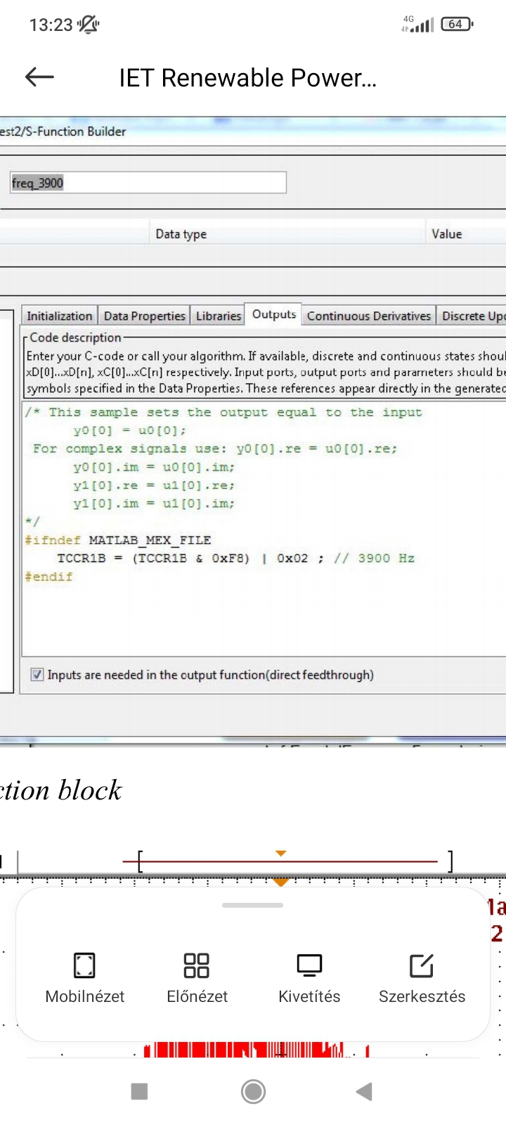

Sziasztok, ugyan nem PIC a téma, de belevág. Tudnátok segíteni ennek a kódrésznek az értelmezésében? Tanultam régen alapszinten PIC-et programozni, de sajnos már nem emlékszem rá. A kóddal a pwm frekvenciát lehet beállítani, simulinkben, arduino uno esetén.
TCCR1B = TCCR1B&0 × F8 0 × 02
Köszönöm

(#) pipi válasza diamik hozzászólására (») Nov 19, 2022 /
Nem értelmezhető, mert felesleges szóközök vannak benne, és valami karakter meg hiányzik...
TCCR1B = TCCR1B & 0×F8 0×02
Vagy megtréfált ahonnan letöltötted, és az "&0xf8" valami speciális karakter aminek a hexa kódja jelent meg...
(#) diamik válasza pipi hozzászólására (») Nov 19, 2022 /
Valószínűleg igazad van, mert egy cikkben van benne. Engem az elv érdekelne. Csináltam egy fotót a kódról. Remélem ez segít.
Köszi
(#) nedudgi válasza diamik hozzászólására (») Nov 19, 2022 /
Az "|" (AltGr + w) karakter kimaradt.

(#) proli007 válasza diamik hozzászólására (») Nov 19, 2022 /
TCCR1B xxxx xxxx
AND F8 xxxx x000
OR 02 0000 0010
TCCR1B xxxx x010
Vagy is letörli a regiszter alsó három bitjét, majd a b1 bitet beállítja.
Ha ez volt a kérdés.
A hozzászólás módosítva: Nov 19, 2022
(#) diamik válasza proli007 hozzászólására (») Nov 19, 2022 /
Szia,
a TCCR1B a regiszter, ezt tudom. Ha jól ertem a 0xf8 jelenti, hogy a regiszter melyik bitjeit, a 0x02 pedig, hogy mire állítjuk. Ha bináris formában írom be, az ugyanúgy jó lehet?
Köszi
(#) Bakman válasza diamik hozzászólására (») Nov 19, 2022 / 1
A fordítónak elvileg mindegy.
0xF8 = 0b11111000
0x02 = 0b00000010
(#) proli007 válasza diamik hozzászólására (») Nov 19, 2022 / 1
Az & (AND) kimaszkolja a biteket. Vagy is ahol 1 van, azt változatlanul hagyja, ahol 0 van, azt nullára állítja.
Az | (OR) kapcsolatnál, ahol 0 a bitérték, azt nem változtatja, ahol 1 van, azt egyre viszi. (beállítja)
